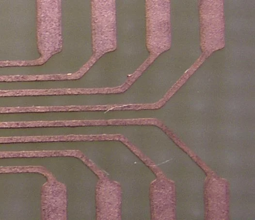

Эта технология позволяет делать минимальную ширину проводника/зазора 0,25 мм. Современная технология позволяет достичь 0,1 мм, но она уже принципиально отличается от описанной в статье.
А какую минимальную ширину проводника/зазор удавалось получить Вам?
Вот для примера тестовая разводка. Это под корпус SOIC8.

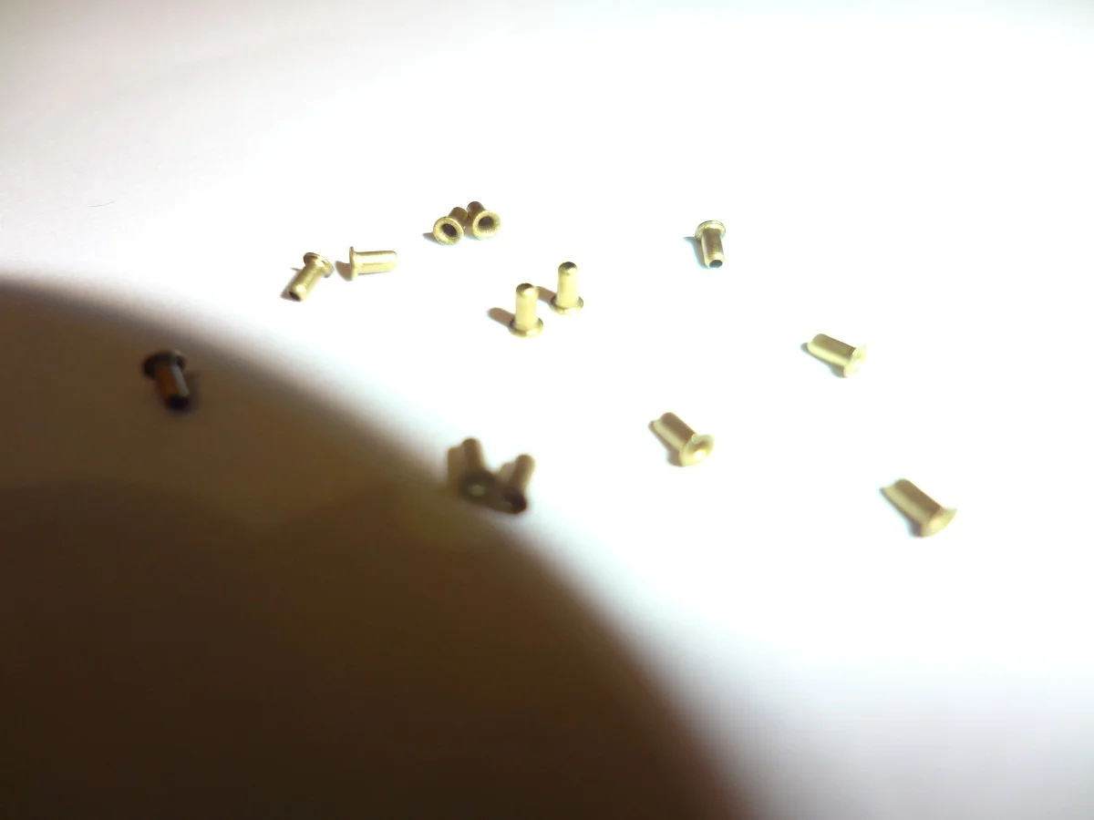

Отверстия без металлизации. Можно, конечно, в домашних условиях и это сделать, но уж больно длинный процесс. Я сверлю отверстия 0,5 мм, вставляю проволочку, расклепываю с двух сторон, и пропаиваю.

Я тоже так делаю, но в последнее время использую вот такие заклепки.
DSC03994.webp,
Это и есть технология 0,25 мм.
На краях проводников отчетливо видно подтравливание. На одном даже висит волосок.
В домашних условиях химическая металлизация переходных отверстий - дело муторное и неоправданное. Гораздо легче обойтись "пистонами".

В домашних условиях химическая металлизация переходных отверстий - дело муторное и не оправданное. Гораздо легче обойтись "пистонами".
