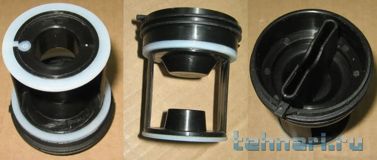

Здравствуйте! Ищу мастера. Есть стиральная машина Аристон, модель AS 1047CTX/B . модель старая, но очень хорошая- жаль расставаться из за такой мелкой неполадки. неполадка такая - нужно заменить резиновый уплотнитель в фильтре- течет из под фильтра

Андрюха, тебя заносит! Течёт уплотнительное кольцо фильтра - обычная трабла, сохнет от старости, агрессивной среды или повреждают при закручивании.

Вот такая. А если она в порядке, тогда попадалово на разборку и поиск нужного патрубка)))

Скорее всего резиновое колечко между помпой и улиткой!

Тут сразу точно не определить место течи, рекомендую под машинку сунуть газету, запустить машинку и определить точно место течи. На стр. 19 руководства пользователя к вашей машинке указано как снять фильтр. Можно забить в поисковике название вашей машинки и прочитать руководство.

А как временное решение можно просто тефлоновой (фумка) лентой намотать на место уплотнителя потолще, закртутить потом выкрутить и еще раз повторить чтоб слой потолще был (2-3 мм). А конечно лучше сделать самому прокладку из силикона. под размер. Ничего сложного. Я так для електролизера делал прокладки толщиной в 5 мм и все прекрасно получилось
