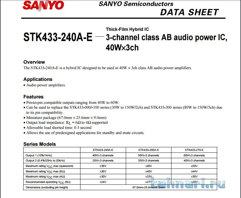

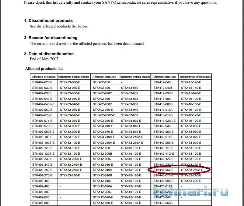

Коллеги, откопал я у себя "гибрид" дядюшки Тосио, STK443-050 Но вот что интересно, долго копая поисковые запросы в сети, я так ничего и не нашёл по этой схеме, знаю что она 3 канала, есть схема но вот конкретно характеристики её не могу найти, может у кого имеются данные по этой зверюге?
Да еще момент, в сети есть STK443-050 но у них в конце стоят буквы STK443-050S(E) это не то, они стерео а у моей три канала....
