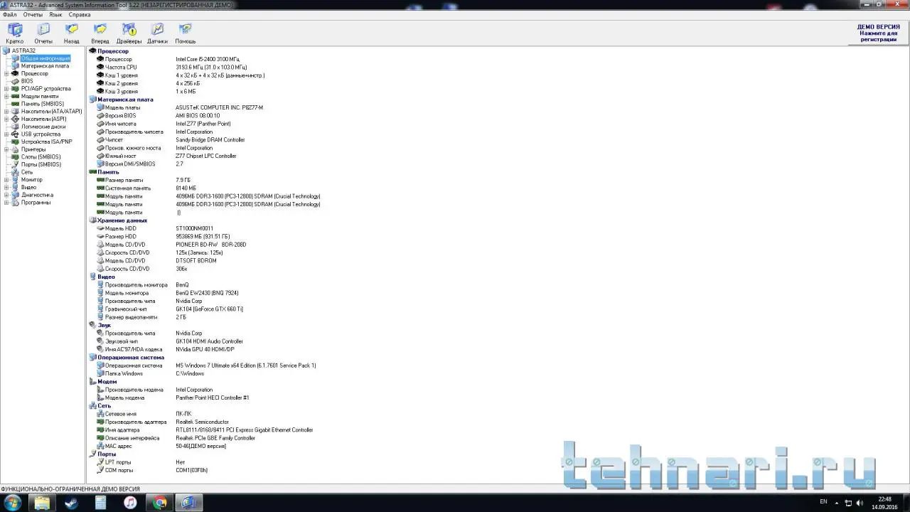

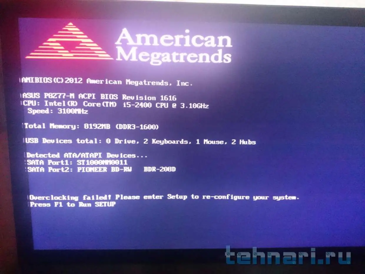

Странности при запуске

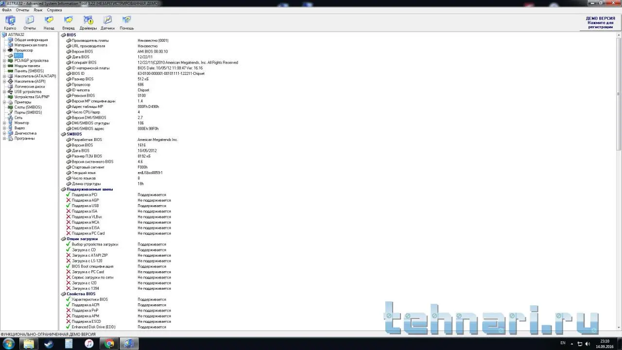

Во многих случаях помогает прошивка BIOS-а последней версией, но не всегда. Если прошили уже - не забудьте обнулить BIOS до дефолтных настроек, это позволяет корректно сконфигурировать систему.
И ещё совет, если предыдущие от Андрея и Владимира не помогут:
В BIOS Во вкладке Advanced, в Jumperfree Configuration есть AI Tuning он стоит скорее всего на "Auto", а вы попробуйте поставить "Standart" если же не поможет, то на "Manual"
Говорят, помогает на асусовских материнках.
