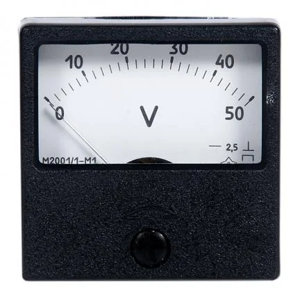

Здраствуйте, пожалуйста подскажите, какое нужно сопротивление для подключения советского стрелочного вольтметра. Выглядит примерно так: 347248.webp, но на циферблате другое напряжение (20Вольт) и другие значки.

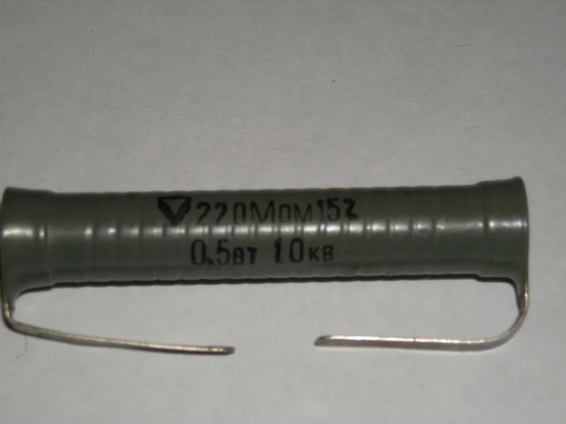

Я точно помню что стоял резистор паралельно, он был такой серенький ( ещё очень старый ), такой как этот bd35c4365e2b.webp
Мы же не знаем, где стоял этот прибор и что он измерял. Может резистором подгонялись значения прибора под готовую измерительную цепь...
Запомните, чтобы измерять напряжения, к микроамперметру нужно резистор подключать последовательно, а чтобы измерять ток, включают параллельно шунт с маленьким сопротивлением.

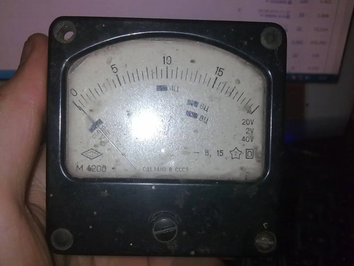

Сегодня постараюсь выложить фотку этого прибора.
Там на циферблате написано 1,5..... может это 1,5мА???
1,5мА это 150мкА??
R = U/I
R = 20/150
R = 133кОм
Верно?
У Вас есть мультиметр? Измерьте сопротивление этого прибора.
Если внутри стоит резистор, то сопротивление будет довольно большое, а стрелка прибора если и отклонится, то самую малость.
Если резистора нет и это, по-сути, микроамперметр, то сопротивление его будет небольшим, а стрелка при измерении, скорее всего, ляжет на упор (левый или правый - в зависимости от полярности подключения проводов мультиметра).
Это класс точности.
Сейчас, кстати, рассмотрел Вашу шкалу: на ней стоят метки 20v, 2v, 40v. Значит, подразумевается какой-то внешний переключатель диапазонов. Значит, и резисторы тоже внешние...
И ещё: Минисправочник
Ваш прибор - М4200
