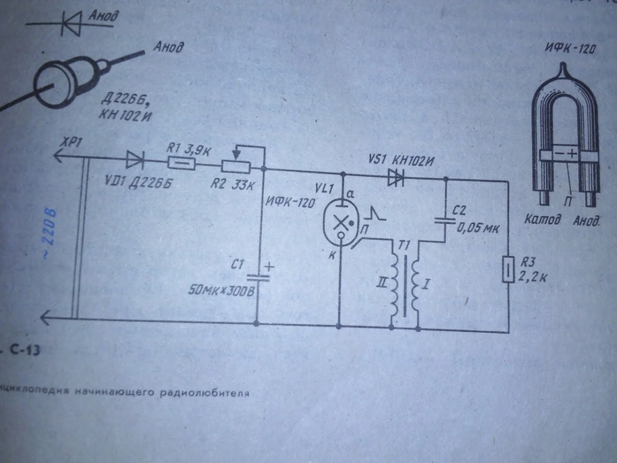

Всем привет. как то давным давно пытался я уже сделать стробоскоп на этой лампочке, но у меня ничего не получилось и я забил на эту идею. Но сейчас в силу своей упертости решил все же добить этот стробоскоп и заставить его работать)
Сходил на рынок, забрал последнюю лампу, раскопал в своих завалах плату от предыдущего неработающего стробоскопа, выпаял все элементы, проверил их, собрал навесным монтажом, проверил раз пять, втыкаю вилку в розетку и опять... Тишинааа. я замеряю напряжение на основном конденсаторе: 0. проверил общее сопротивление 6-7 мОм и постоянно растет(конденсатор заряжается) Диод не пробит. Почему же тогда Напряжение не доходит до конденсатора?
