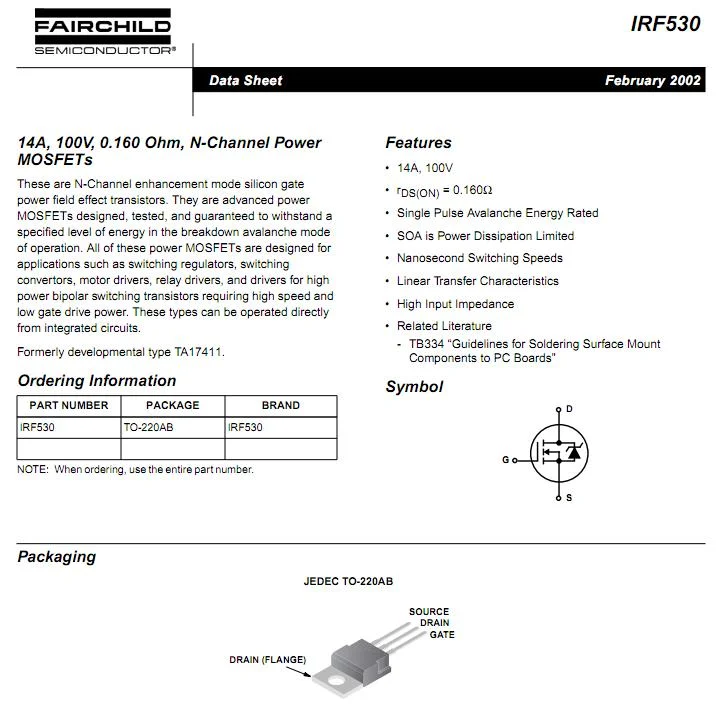

Кусочек даташита IRF530:
Сколько светодиодов цепляли? Если подцепить RGB ленту на 10 м. Блок питания 12В 30А. другого нет )) Изменить транзистор на более мощный + к нему охлаждение... Какие еще элементы схемы необходимо изменить?
