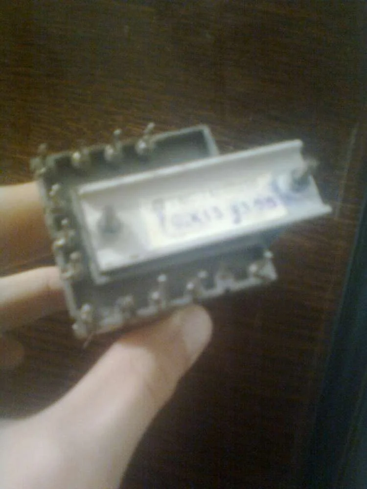

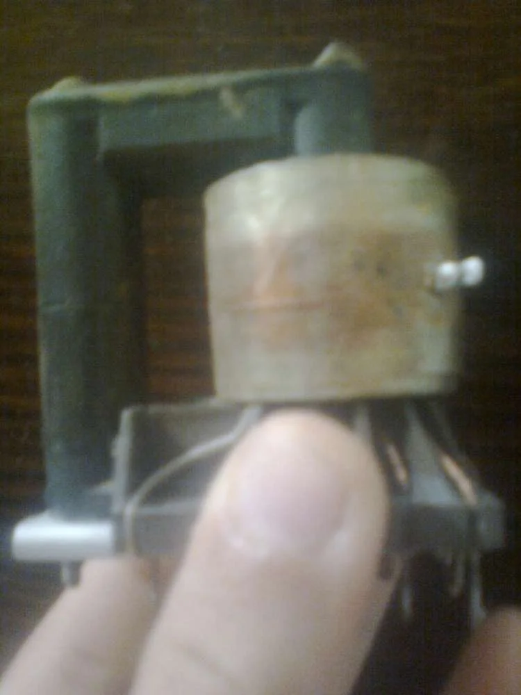

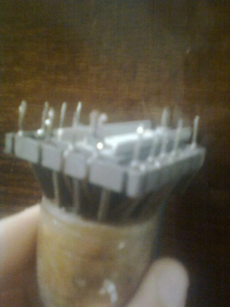

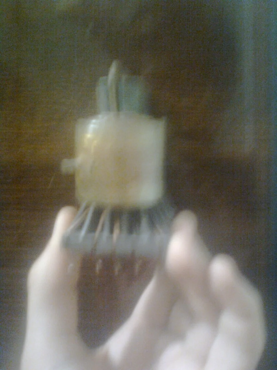

Недавно снял с телика вот такой трансформатор(фото ниже) там куча всяких выводов, и я не знаю как его подключить, возможно кто то знает,поделитесь пожалуйста:) хочу что бы искра была :) надпись ТВС-110пц16
PS извините за качество фото, тк фоткал с телефона

Найди схему на телевизоры 3УСЦТ (любую), смотри схему. Выбирай обмотку с низким напряжением и подключай ее к генератору. Не забудь умножитель подключить по схеме как в телеке (на том выводе что сбоку на катушке 9кВ - малавато, после умнажителя будет 27кВ).
А лучше не морочь голову себе - собери трансформатор Теслы и радуйся!
Для начинающего - умножитель ставить не советую - смертельно. Без шуток.
а что в умножителе опасного,? и сколько см будет дужка от 9кв,и 27 кв?
В умножителе конденсаторы опасны. Ток через ваше тело кратковременно превысит 50мА - это фибриляция желудочков или полная остановка сердца.
А без умножителя будет переменный ток. Даже если 27кВ то отделаетесь только ожогом.
Возмите от старого телика твс там сразу 27кВ.
то есть из этого не выжать 27 кв?
Можно попробовать, но боусь пробъет изоляция.
Транс расчитан на 18кГц, при увеличении частоты в 2 раза напряжение выростит востолькоже. Только для этого сердечника выше 40кГц частоту поднимать вроде нет смысла - потери увеличиваются.
ну а если даже 9 кв, как можно сделать, что бы он давал дужку см 3-4?
Все правильно на счет умножителя опасно, а ТВС от телика, без умножителя
сейчас вряд ли найдешь, остается одно собирать нормальный транс Тесла ... :)
Прошьет, пробовал как то ! ... :)
