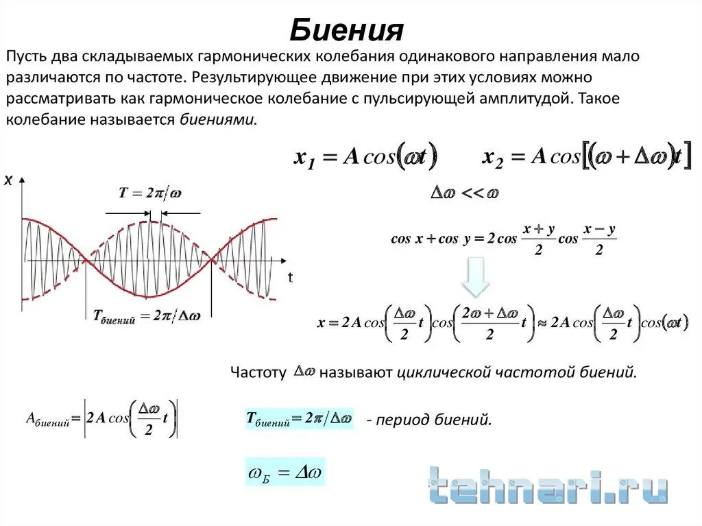

Леонид, я с этого начал. Никакого килогерца тут и близко не получается.Это получается из простой формулы.![]()
Как спрашивал кот Матроскин, "и что это художество означает?" Я бы рассуждал так:НОК=4кГц*11кГц\44=1
Так, ну всё. Лоб и стенка. Ведь показал же, что картина в указанных интервалах совершенно разная, так нет же — "произойдёт", да всё тут! "Потому что". А вот так вот.Так как эти биения мне в это алгоритм вставить? Период повторения формы суммы частот 4кГц и 11кГц равен 1мс. А получается это потому что. На участке времени от 0 до 1мс в первые 250мкс уложится два по 90мкс и 70мкс и следующий повтор этого же произойдёт с 750мкс до 1мс.
А результаты вычислений почему отличаются?Леонид, я с этого начал. Никакого килогерца тут и близко не получается.
Потому что не надо путать частоту с круговой частотой.А результаты вычислений почему отличаются?
