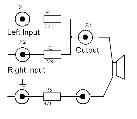

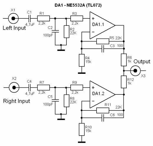

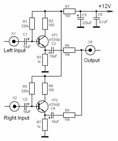

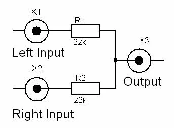

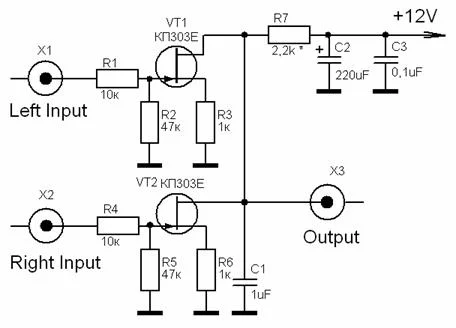

Здравствуйте. Есть колонка с моно усилителем, планируется подключение cd/mp3 плеера, соответственно необходим сумматор, чтобы собрать стерео в один канал. Нашел несколько схем, используются в сабвуферах. Какие окажут минимальное воздействие на качество звука.
Склоняюсь к первому или последнему вариантам, дабы не придумывать питание

!-й вариант. только на выходе 47-50к на общий. Доп усилительные каскады-доп шум.
Вопрос, услышишь ты этот шум, если использовать качественные ОУ. Динамическая головка даст больше искажений, чем эти ОУ.
Чего? А у тебя ОУ эфиром будут питаться?

Не увидел на на схеме питания на ОУ и сделал поспешный вывод. Ваше мнение какой вариант приемлем в данной ситуации?
Для твоего случая первый вариант подойдет. Только добавь резистор на землю, как советует Вячеслав. Активные сумматоры нужны для хорошего разделения каналов, т. к. кроме сабвуфера сигнал идет и на стерео усилитель. Но здесь нечего разделять.

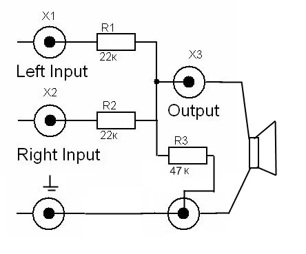

Спасибо, значит я подключаю по следующей схеме?

Резистор включи ОТ точки соединения R1 R2 на землю !!!!!
Поддерживаю полностью-только первый вариант.
