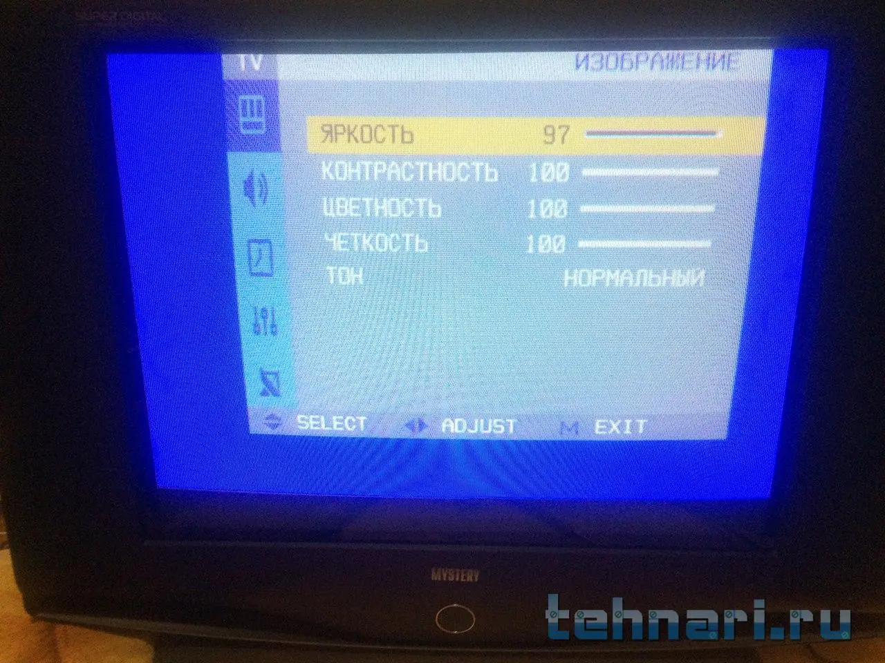

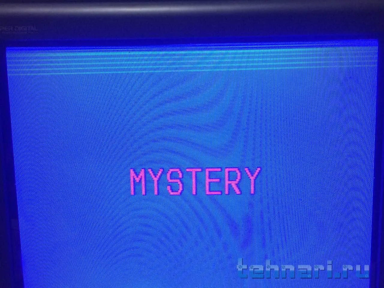

Что может быть? Электролиты почти все заменены.
шасси PH1415TOP

Сегодня поменял прям ВСЕ, ситуация осталась прежней. Немного помогает подстроечный резистор на блоке питания(обвел в схеме). Вторая проблемы выгорает постоянно позистор.

Товарищи электролиты менял в первую очередь на кадровой, не помогло! Заменил все включая высоковольтные не помогло, выпаял все новые проверил емкость и ESR по 2му кругу.
Напряжение на БП все есть, на кадровой тоже +12 и -12.
Вариантов уже нет что может быть, сам думал что дело в емкостях тк изображение еще плавает.
PS Обводить все 40 электролитов в схеме не вижу смысла, все новые и проверены.

В данной схеме питание на КР (LA 78040) идет с ТДКС и равно +/- 15 Вольт. Все элементы с обозначениями С30.. и R 30..относятся к кадрам. Тщательно проверь диоды на утечку (2 в питании и 3 шт. в обвязке) и номиналы всех R... Бывает уходит номинал! Проверь микротрещины. Проверь С313. И последнее-сама LA 78040, попробуй замену. Классика - осциллограф в руки и вперед! С300 и С306 питание , С 304-вольтодобавка. И еще проверь С403- 47 Мкф -160 В возле ТДКС.
Резистор обведенный в схеме (пост №3)-это установка питания 110 Вольт- идет на строку и ТДКС. Его регулировка может быть от 95 до 120 Вольт.

Действительно! Обратный ход ушел.
Пока искал неисправность накосячил немного картинка ушла верх. :star2:
Поменяны,диоды и кадровая, картинку опустил ниже в настройках но все равно чуть задрана. В чем может быть косяк?
Спасибо ОГРОМНОЕ всем кто отозвался, выручили! :apl:
