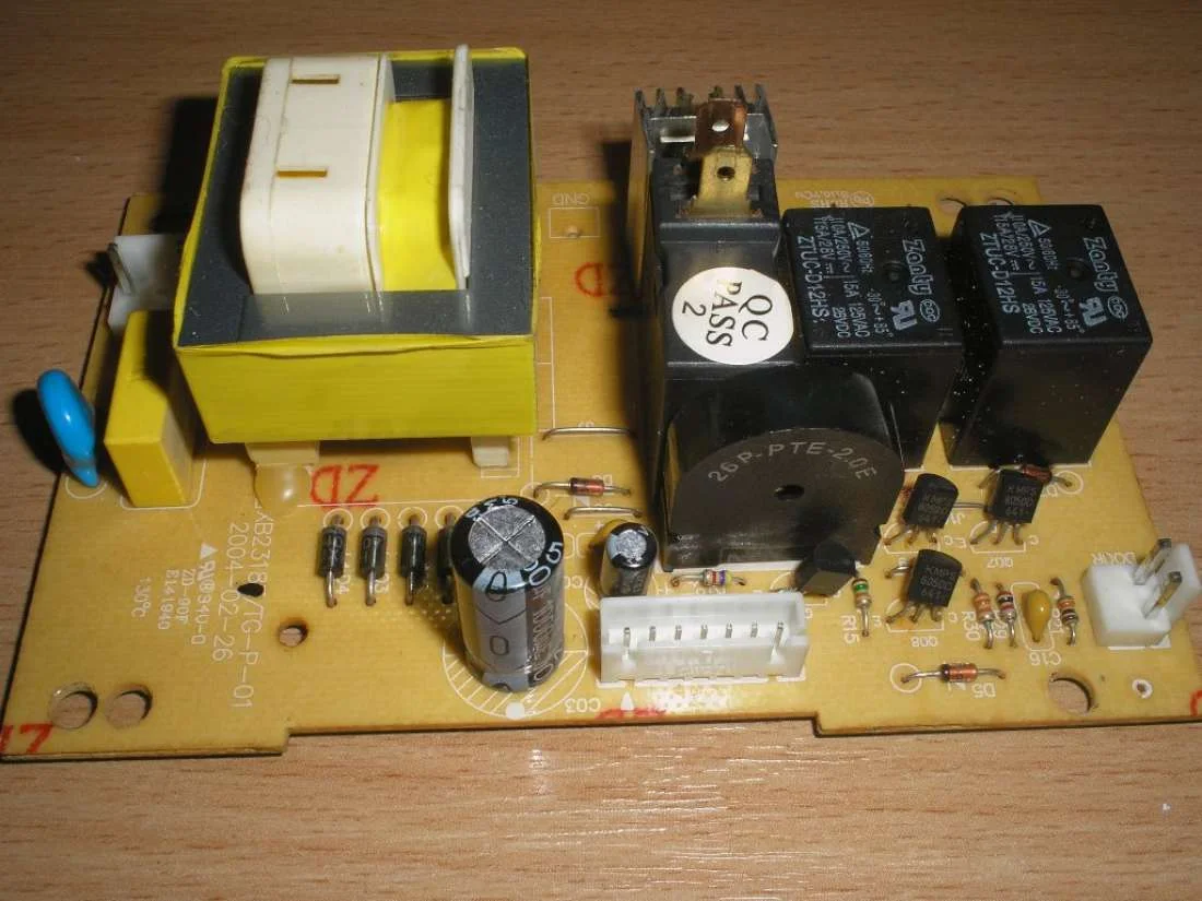

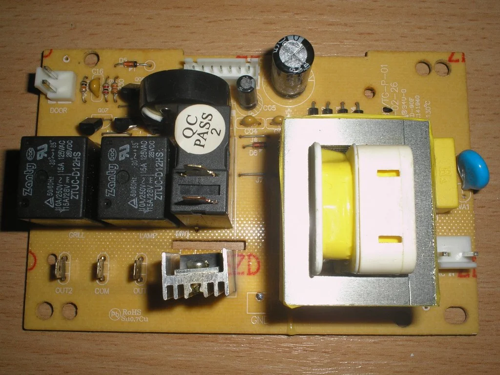

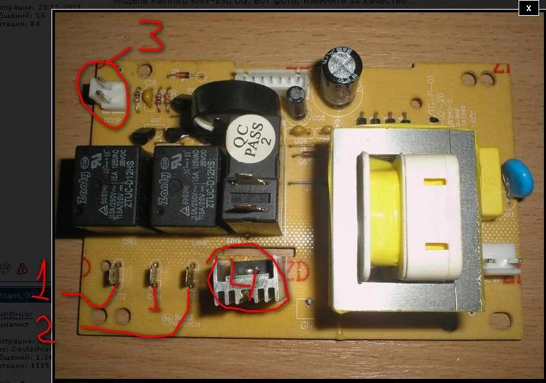

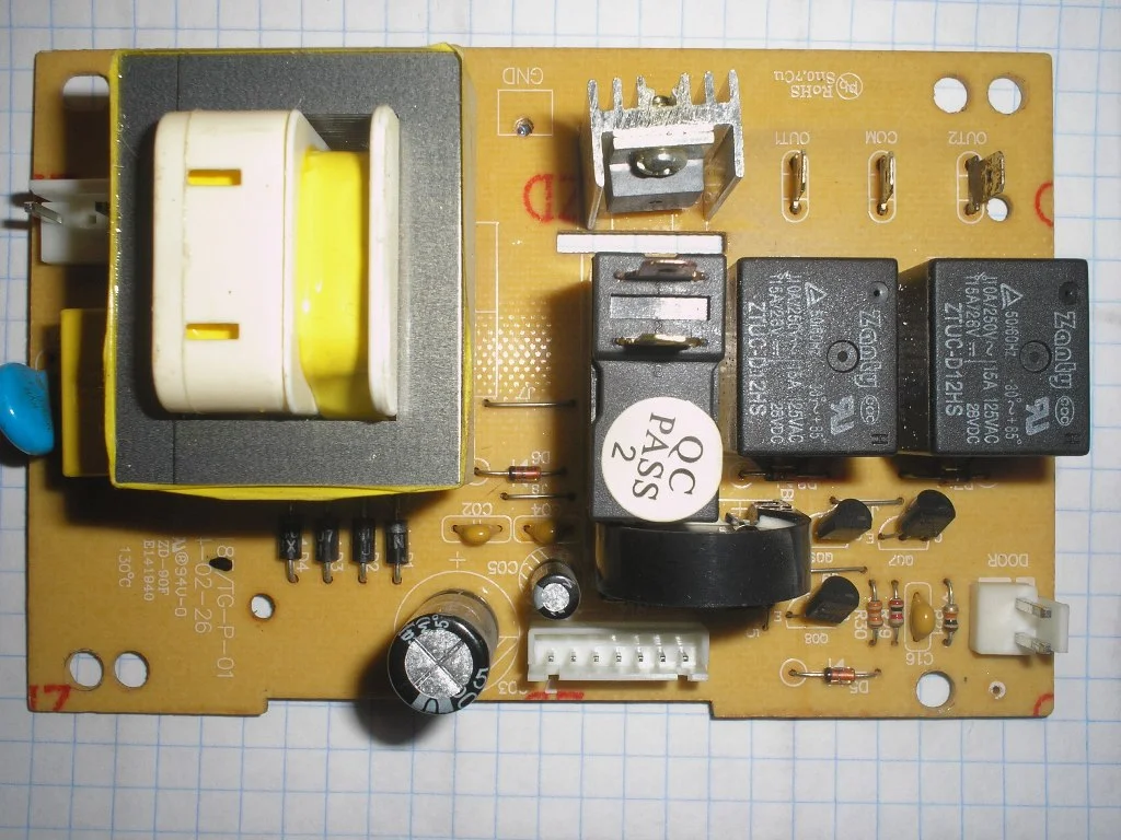

Люди добрые, подскажите пожалуйста, провода то я хоть правильно подсоединил обратно после сборки (мож кто сталкивался с подобной моделью )? Извиняюсь за качество фото - снимал на мобильник (другой цифры нет никакой).
Вряд ли кто-то рискнет определить это по фото. Но, как правило, их очень трудно перепутать, в таком случае либо по длинне не подходят либо по штеккеру. На последнем фото с двух реле куда-то идут провода (штеккеры красный и св.прозрачн), скидывайте их по одному, по очереди.. Что меняется?
Спасибо за внимание. Не совсем понятно, что значит ,,скидывайте их по одному, по очереди,, - в смысле нужно как-то разъединить 2 контакта с общего штекера, который идет на две клемы реле (т.к. этот штекер цельный- видно на фото) или просто снять цельный штекер с реле? И ,,по очереди,, - снять сначала с одного реле и потом с другого реле, не одевая провода на первое или с проводами на первом ? И с микриков, трансформатора, магнетрона, сет. фильтра, вентилятора и вообще с любых клем провода можно пробовать отсоединять с клем и включать микроволновку - ниче не сгорит там случаем ?

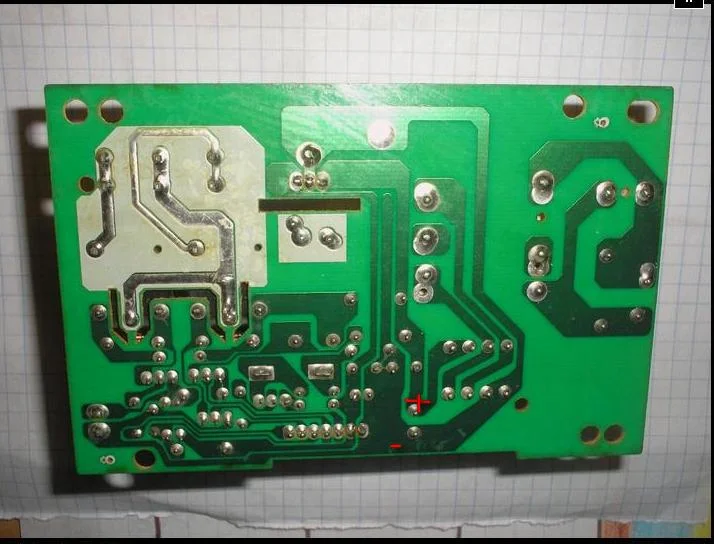

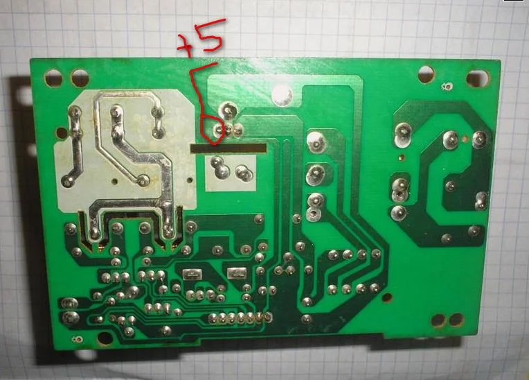

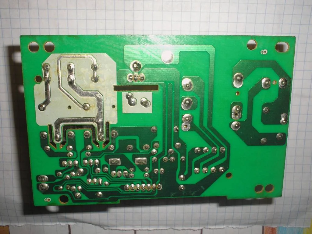

И еще такой прикол - ничего ВООБЩЕ не делал - просто одел сегодня блок управления на печку и чудо - микроволновка заработала нормально (видео) Ссылка на файлообменник удалена. Модератор.. В чем поломка - не понятно ничего. Шайтан какой-то. Выложил еще фото блока управления с обратной стороны на всякий случай.
Поломки нет, есть плохой контакт, скорее всего на каком-то штеккере.
Так, это выводы с реле, которые замыкаются при срабатывании реле.
Именно так, снять - включить-посмотреть что изменилось (или нет)-одеть. Затем следующий штеккер.
Не сгорит. А если сняли штеккер и ничего не изменилось то неисправность здесь, в этой цепи. Из практики: такие двойные штеккеры как на реле теряют контакт чаще всего. Вытащите их из пластика (это легко, со стороны провода нужно отжать фиксатор на контакте и контакт вытащить в сторону провода) и сожмите плоскогубцами губки контакта. Не спешите, разберитесь в конструкции штеккера и у Вас все получится. Удачи.
Поломки нет, есть плохой контакт, скорее всего на каком-то штеккере.Так, это выводы с реле, которые замыкаются при срабатывании реле.Именно так, снять - включить-посмотреть что изменилось (или нет)-одеть. Затем следующий штеккер.Не сгорит. А если сняли штеккер и ничего не изменилось то неисправность здесь, в этой цепи. Из практики: такие двойные штеккеры как на реле теряют контакт чаще всего. Вытащите их из пластика (это легко, со стороны провода нужно отжать фиксатор на контакте и контакт вытащить в сторону провода) и сожмите плоскогубцами губки контакта. Не спешите, разберитесь в конструкции штеккера и у Вас все получится. Удачи.
