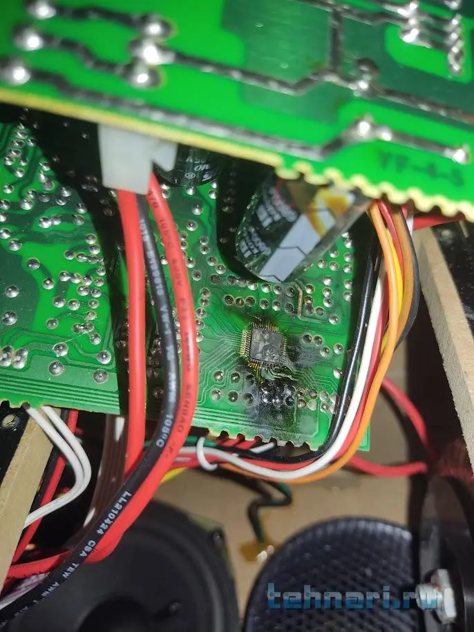

Здравствуйте, есть колонки Sven ihoo mt 5.1, выгорел синтезатор QS7785PF , можно ли вместо него сопротивления поставить - развести звук по каналам ?
    96.6 KB · Просмотры: 46
А почему бы его просто не заменить? Не такой уж и дефицит - на Алике по 1000 руб. продаётся.
Этож наверно по линии 5 вольт проблема , может диод какой вышел из строя , просто так же 7785 сгореть не мог?
Ну так можно сдуть микру феном, и померить пресловутые 5 вольт
Это не синтезатор, а аудио процессор!
Конечно нет!
Нет! Скорее всего большая нагрузка по выходам или КЗ по выходу!
Конечно можно .
Только хлопотное это дело ...
Научиш, как вместо проца резюки впаять? Буду премного благодарен! Или как в Самсунгах мобилах вместо контроллеров кулибины ставят байпас из резюка и стабилитрона, а после этого аккумулятор дует и происодит возгорание?!
Проц тупой, типа расширителя стереобазы. Если не заморачиваться особо, можно просто раскидать сигнал со входов на выходы. Если сигнал стерео, просто параллелить входы усилителей, и всё. Ну пусть коммутации режимов не будет, да и леший с ним
