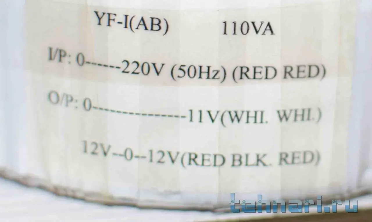

В акустике sven ihoo mp 5.1 загудел трансформатор! На этикетке написано 12-0-12 и 11-0. По факту выдает 14.5 вольт! Так оно может и раньше так было - я не знаю. Начал разбирать только потому что загудел! Для потребителя важен вольтаж или на входе есть стабилизатор или что то такое?

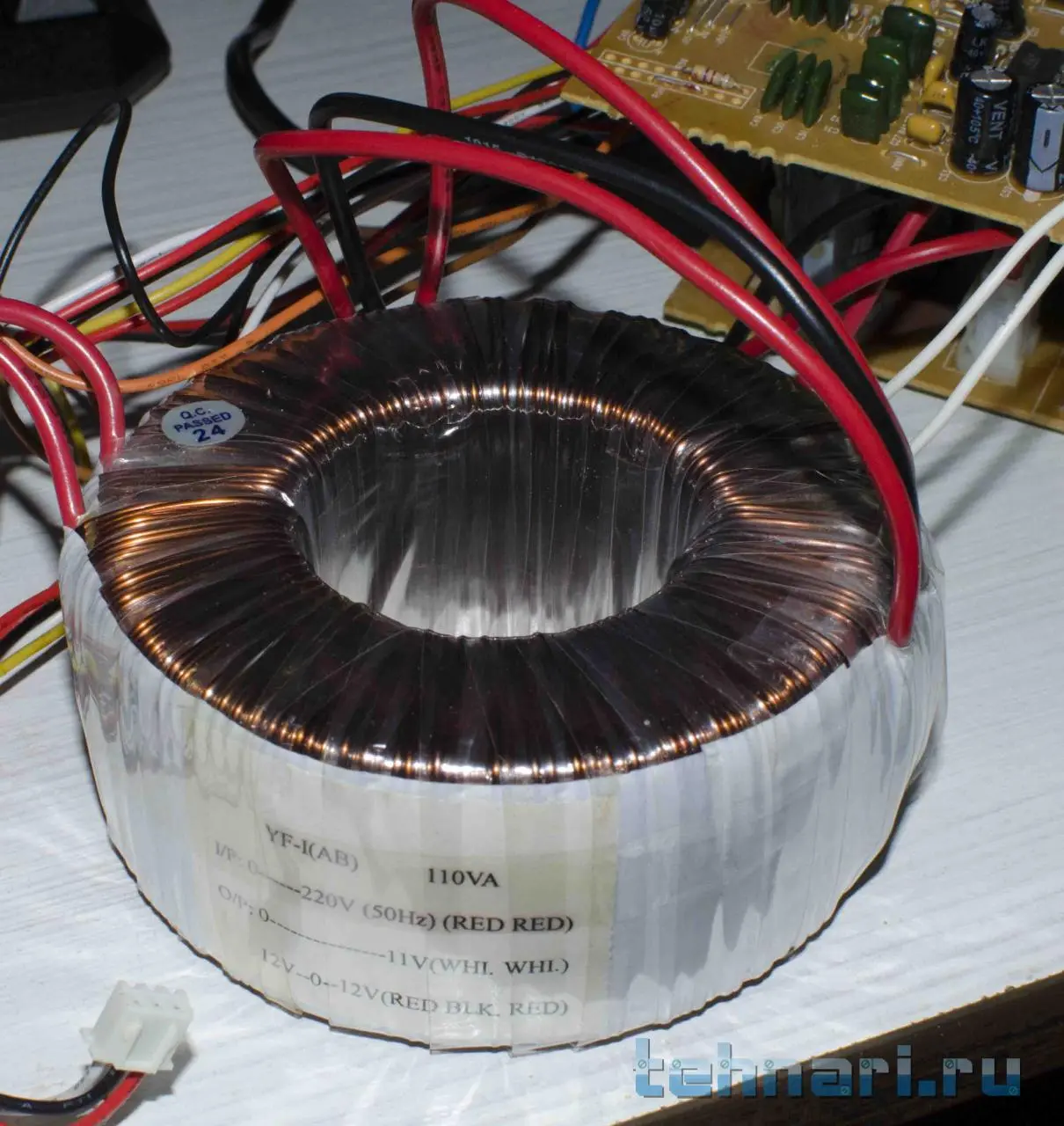

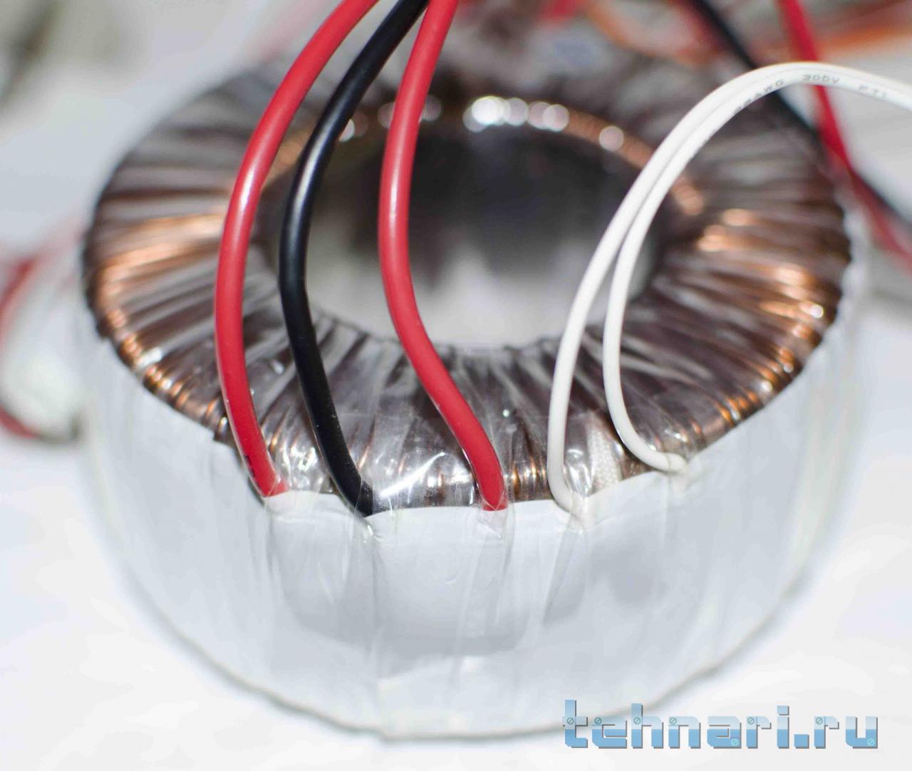

Фото трансформатора можете выложить, что бы было видно концы обмоток.
И как он умудрился загудеть, сиё чудо должно быть залито лаком, не намертво конечно, но всё же.
вот сам трансформатор!

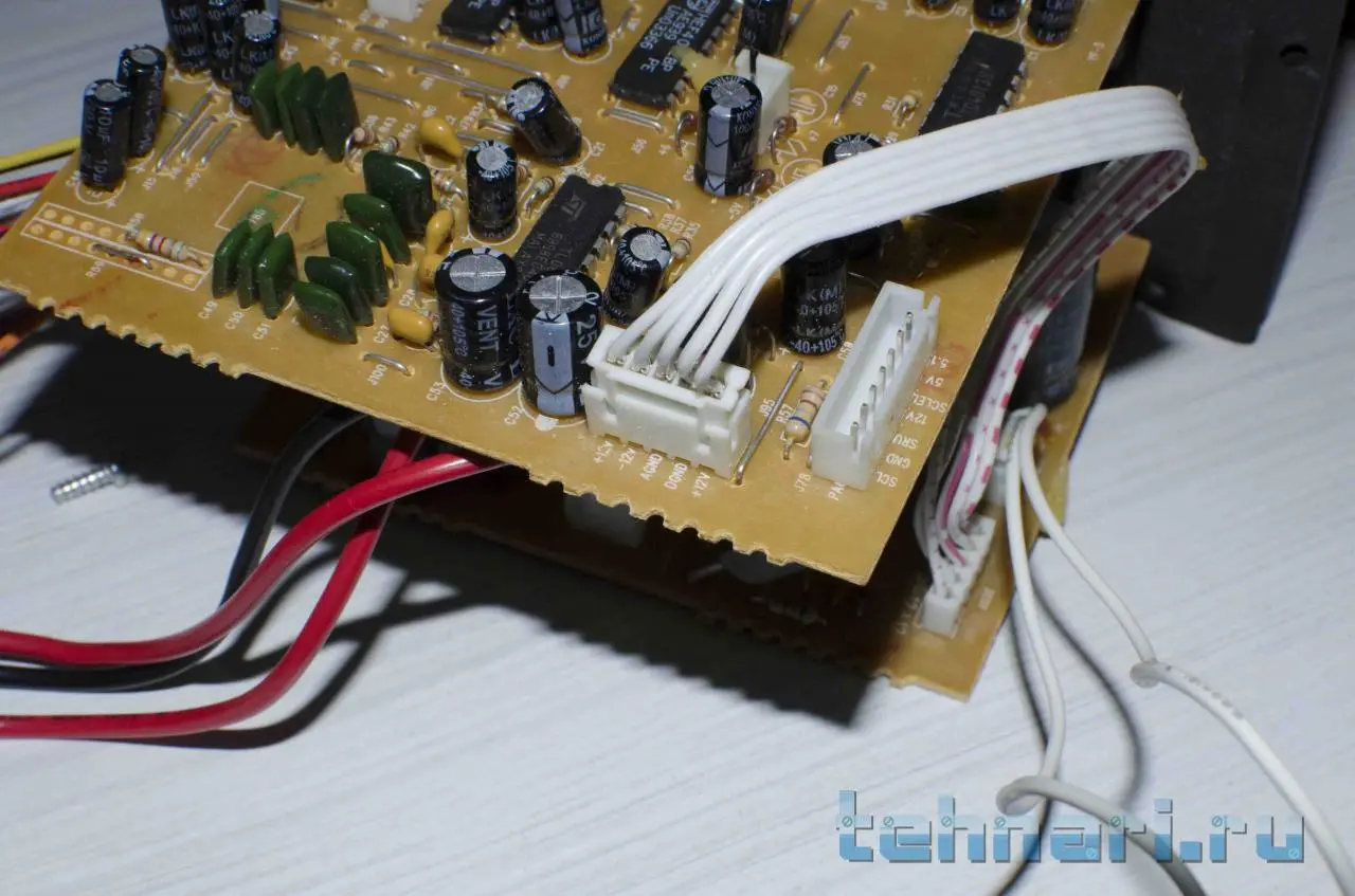

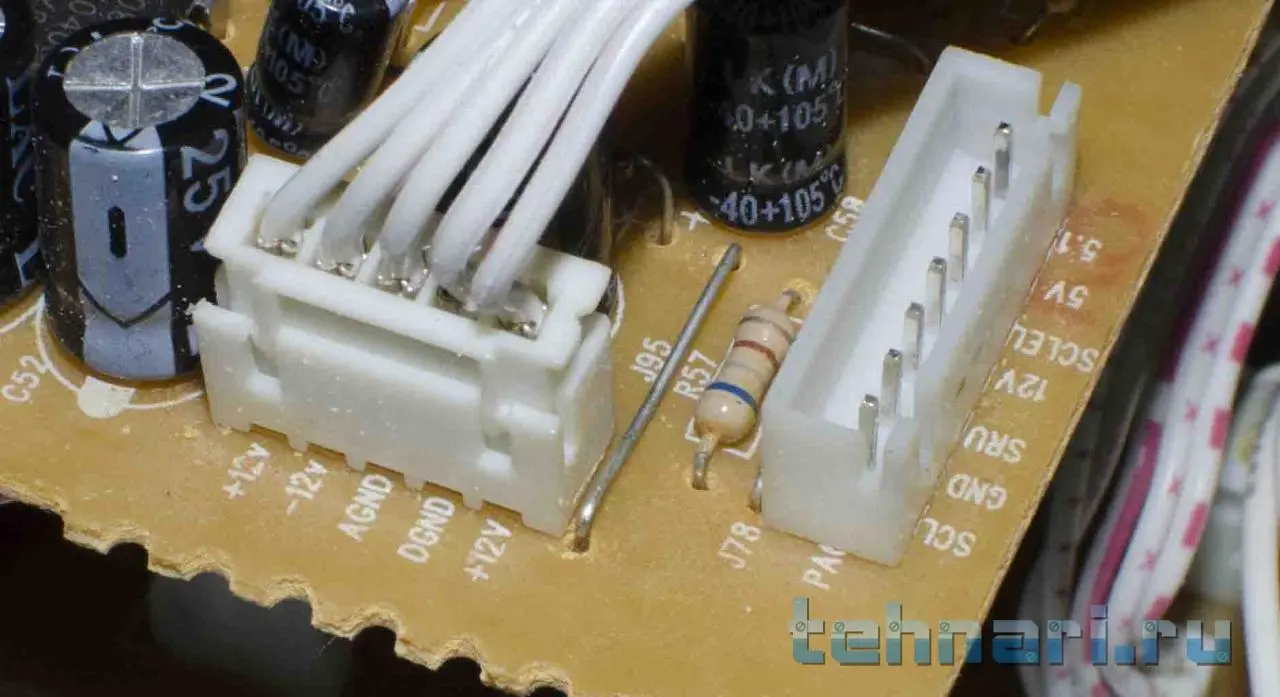

Может проще померить напряжение уже на постоянке вот на этих шлейфах! Ток я чет запутался в "-" массе - на какой контакт ставить щуп! Заранее извините за глупый вопрос )))

На одной плате 4 шт. "TDA2030А". На другой плате 1 шт. "TDA2030А" и 2 шт. "LM1875T"
Трансформатор загудел как два дня назад, гудит полностью отсоединенный от потребителей! Может это все и ничего - просто стоит он в коробе из под буфера и гул создается сильный!
Хотите сказать что я это придумал! ГУДИТ он, а из за того что расположен в коробе вообще хорошо слышно! Иногда слабее гудит иногда сильнее!!!!
Спросили же - греется, нет? Если греется, возможно межвитковое замыкание.
холодный как труп в море ))))))))
сейчас мерил напряжение на вторичке.
на 12 вольт выдает 14.9
на 11 вольт 13.4
