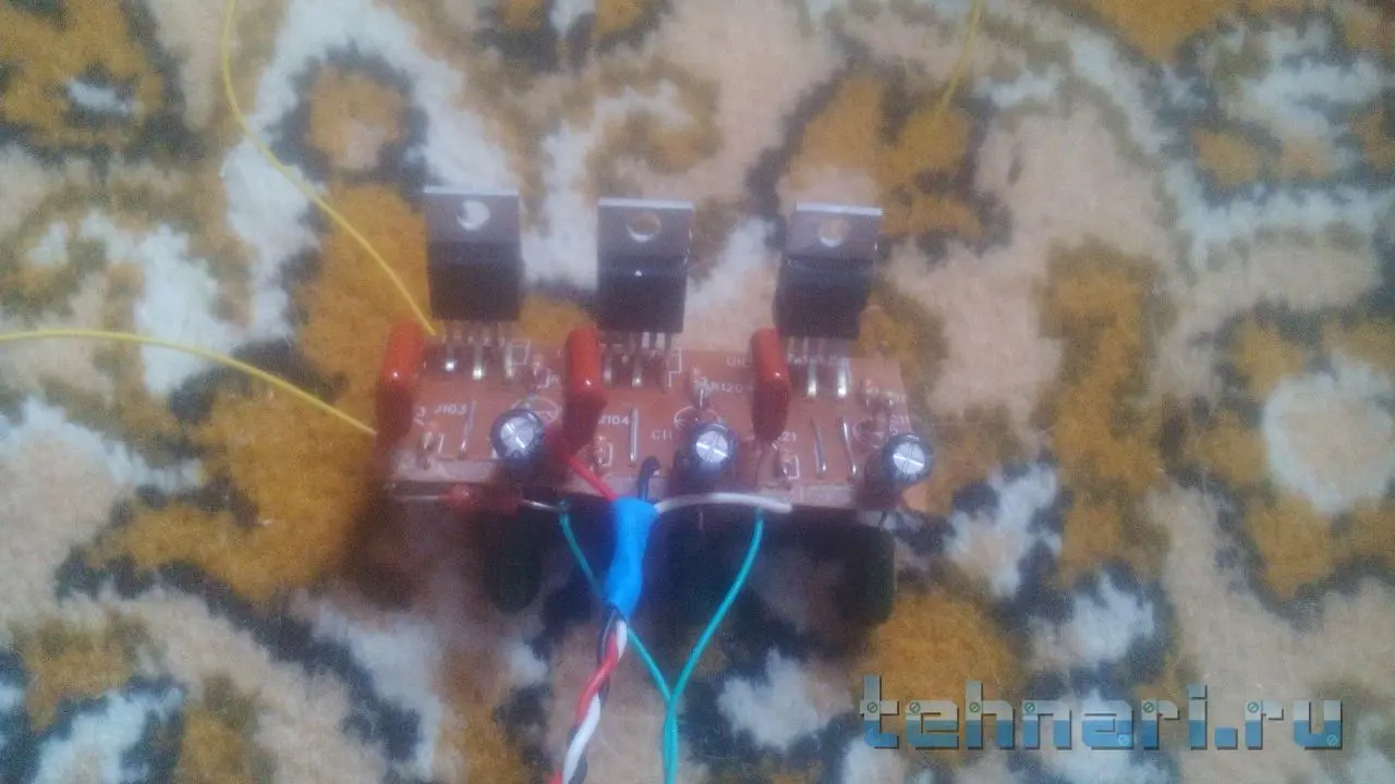

Собрал. Подключил. Правда темнеет уже, а дел дома невпроворот. Поэтому без фото сейчас(( потом, когда фильтр буду ставить на НЧ и корректировать узел регулировки низких частот на морде. Видать перепутал кондерчик - с середины бас забористый слишком уже, а на пределе и вовсе забивает все.
В целом - удачно все вышло, не считая описанного выше. С задней панели были удалены лишние гнезда - они ни к чему, а оставлять "для понтов" не в моих правилах. Отверстия были заглушены обрезком пластиковой бутылки - ровно, аккуратно, прочно)))
А свидетельство работоспособности здесь
камера не ахти, так как из дешевых. Но все же))

Так, так, так. После всех преступлений против УМЗЧ и правильности монтажа наводился порядок. Были подобраны две оставшиеся микросхемы, третья вытянута из пятки, рассыпуха отобрана у безобразника кота и... Собран новый модуль с небольшой доработкой. А именно:
- между вторым и четвертым выводами микросхемы установлен резистор в 15кОм
- от второго вывода на массу RC-цепочка в 560 Ом и 33мкФ
- первый вывод зашунтирован на массу резистором 18кОм
Эти манипуляции дали на выходе 120мА в состоянии покоя.
Если разживусь еще колоночками - модуль обретет свою жизнь. А сейчас отправлен в коробку)))
