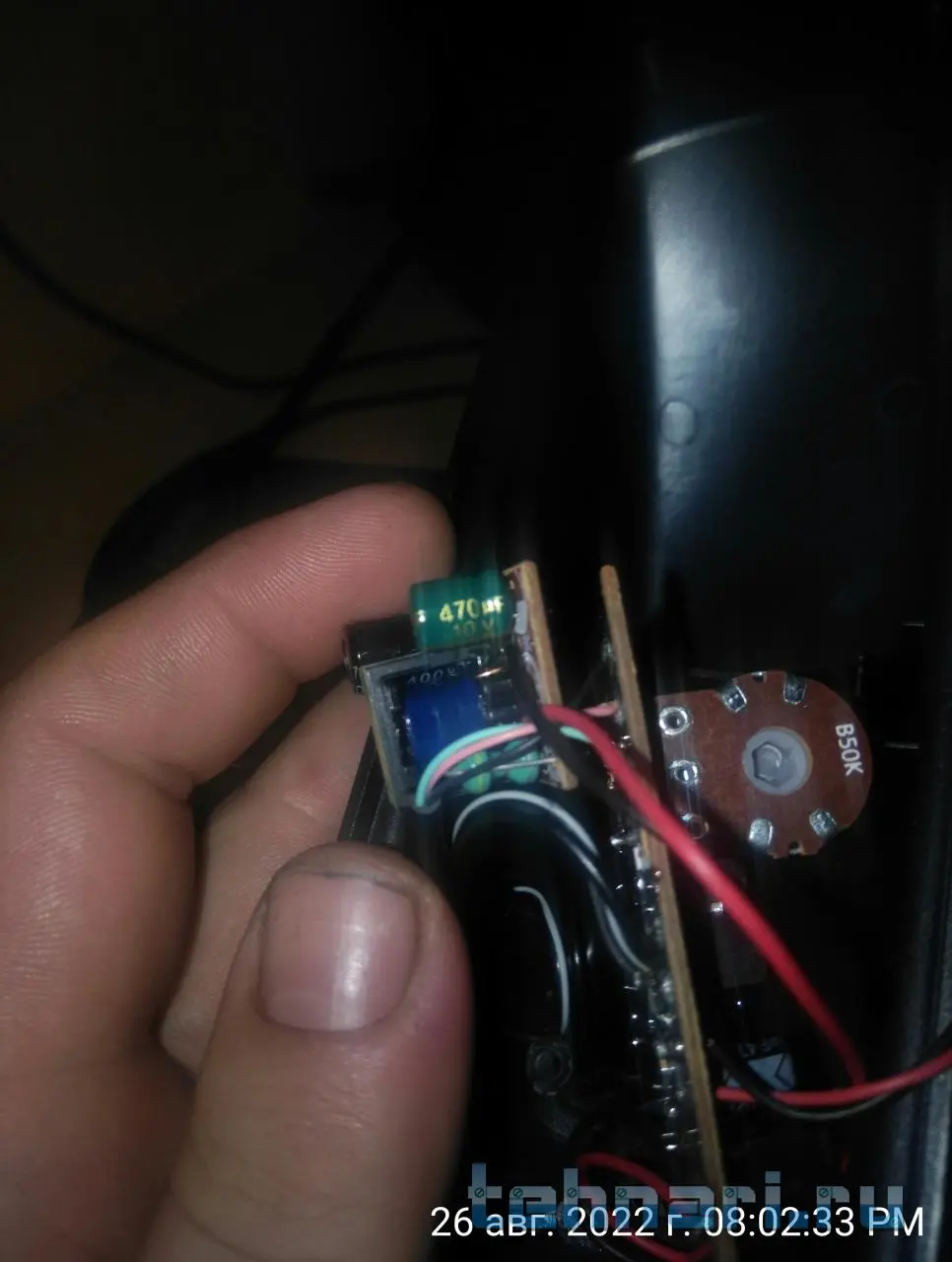

SVEN -нет звука(треск в динамиках)
на большой плате- АD 8403 который - черного цвета?
Усилитель?

Замени уже кондёр зеленый. На плате БП.
Возле черного провода :)
Скорее всего этим и закончится.
вот это имелся ввиду дутый??

Привет всем знатокам и просто читателям ветки. Давно меня тут не было и вот я снова тут , для того чтобы сказать спасибо за совет !!! СпаСиБо!!
Тот самый совет с перепайкой дутого конденцатора.
Нашел в городе своем магазины соотвествующей специфики.
Стоят они копейки , трудности с ювелирной работой только некоторыне возникли..... слишком мелковато, жальце другое нужно купить на паяльник/
Пока паял кондер 20 раз перепаял проводов кучу)) которая ломалось и ломалось и плюс плата грелась видать))) нервничал и плевался))) но желание первый раз сделать именно своими руками не плюс с минусом припаять - А ЧТО ТО ТИПА ПО СЕРЬЕЗНЕЙ)))
ВООБЩЕМ !!!!!!! СПАСИБО!!!!!!! ВСЕ ЗАРАБОТАЛО!!!!!!!
