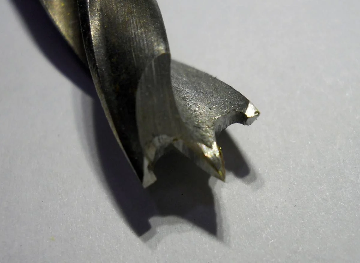

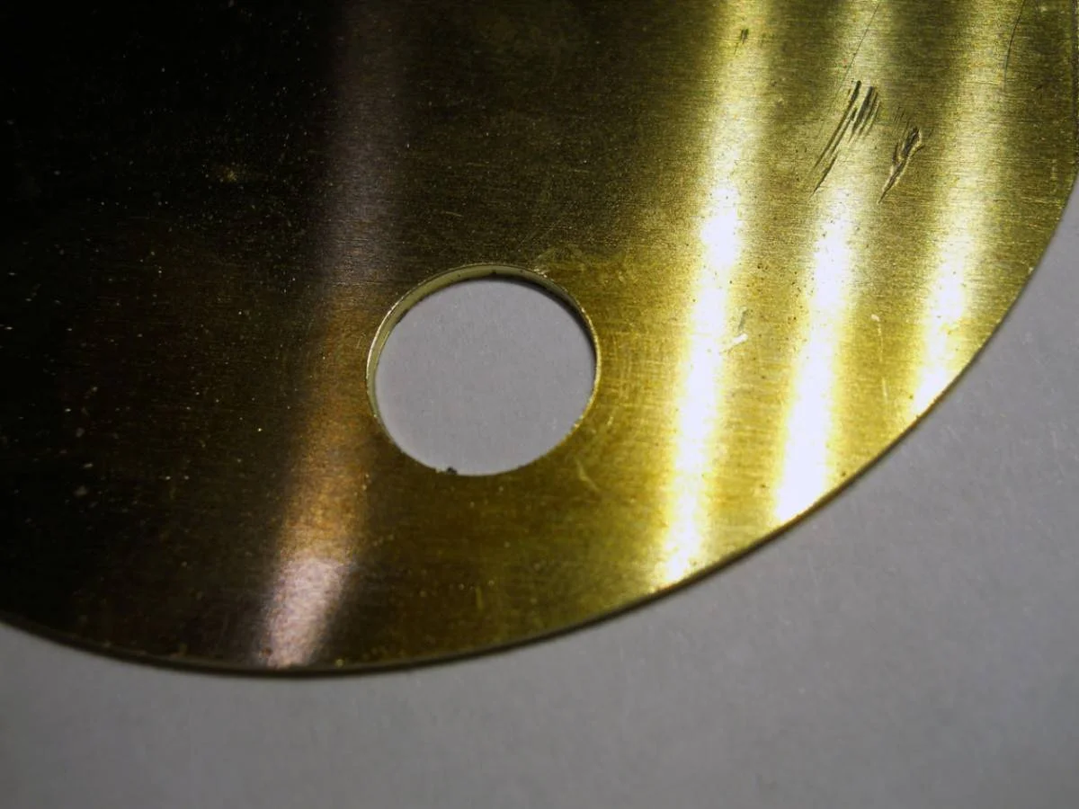

Сверление тонкого листового металла на самом деле представляет собой проблему, отверстия получаются трёх- или пятигранными. Чтобы просверлить ровное круглое отверстие, сверло надо заточить определённым образом, так, как показано на фотографии.
Отверстие выходит идеально круглым.
Сверление занимает считанные секунды.
Центральная часть сверла служит направляющей, а кромки вырезают отверстие. Сделать такую заточку можно при помощи "Дремеля".

Легко сверлится нержавеющая сталь, только надо убавить оборотов. Это не совсем перьевая заточка, тут получается как бы два резца, которые и вырезают отверстия, некое подобие балеринки.
При сверлении это сверло не закусывает из-за конуса в средней части, оно наоборот выталкивается из пластины. При сверлении латуни толщиной 0.8 проворота можно не опасаться, но если сверлить сталь, то - да, деталь надо будет закрепить.
Я бы даже сказал: совсем не перьевая. В отличии от перьевого, которое выбирает весь материал, это сверло выбирает материал только по периметру, самоцентрируясь конусом. Недостаток вижу только один: нужна достаточно высокая квалификация для его изготовления. Но технаря это не остановит и все трудозатраты окупаются высоким качеством отверстия.

Я правильно понял, это ирония? Под болт - не важно. Но вот такая ситуация: реставрирую граммофон, корпус - дерево с массой латунно-медных накладок-стяжек-усилителей, многие с декоративными отверстиями. Толщина металла не более 1мм. Сверлить как обычно а потом в тиски и доводить? А потом еще и металл рихтовать-шлифовать? Можно. А можно за один проход и даже стеночки внутри не нуждаются в доп. обработке. В такой работе хороший инструмент это 90% успеха.
