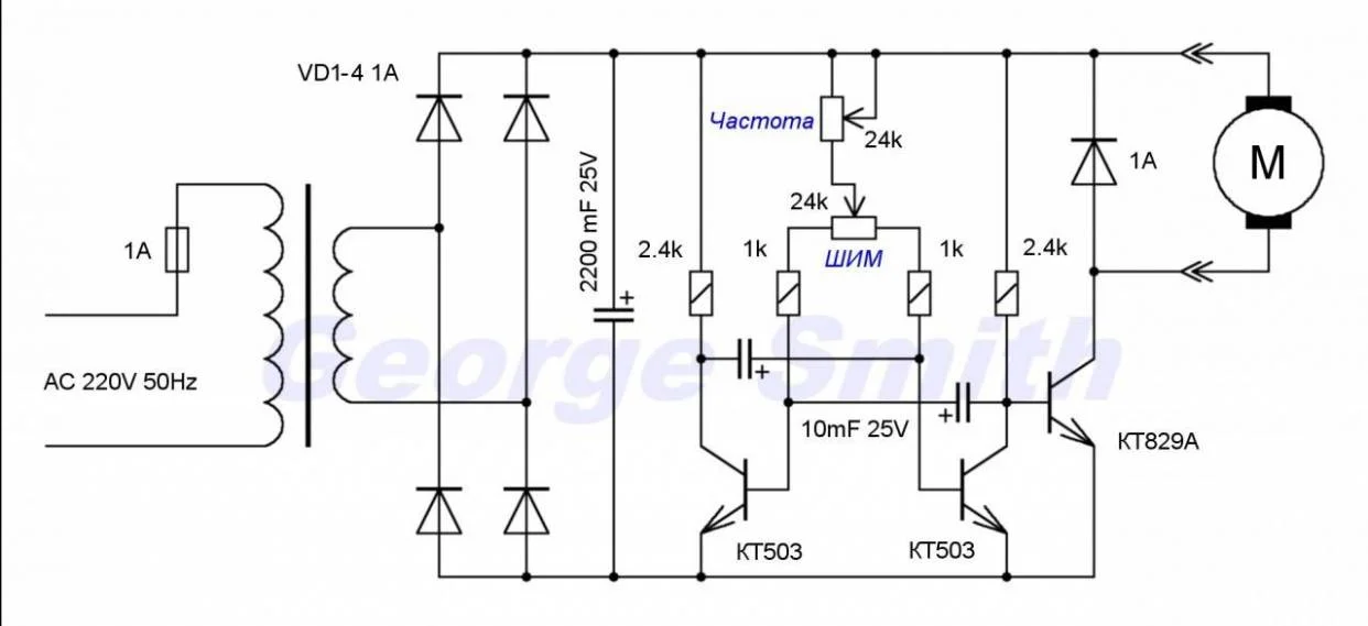

Зато надежно и красиво , если покрасить :). Есть у меня не рабочий мфу , вот думаю из него вытащить моторчик и собрать станочек наподобие того что выкладывал выше . Правда у меня есть и дрелька на дпм 25 и дремель 3000 , но ничего , будет и станочек тем более материала для его изготовления полно :tehnari_ru_203:
Советую просто ШИМ регулятор, это сказка ... :)
У меня есть регуль хороший тоже с ШИМ управлением. Кстати его видно на заднем плане с фиолетовым радиатором, но сам по себе ведь ШИМ не стабилизирует обороты при нагрузке. Просто КПД побольше, чем у линейного регулятора.
А при чем тут стабилизация оборотов, главное сохранить мощность на валу ... :)
P.S. Попробуй дискретный ШИМ регулятор, схему я давал в параллельной теме ... :)
Ну ладно, чем отличается работа двигателя при регулировании ШИМ и при регулировании линейным регулятором? Без обратной связи - ничем. Та схема, что ты давал - да, в ней же реализована ОС. Тогда она сохраняет мощность, но у меня есть хороший регулятор, лень новый паять ))) хотя впереди зима... может и сделаю.
ПС: стабилизация оборотов я и имел ввиду чтоб при малых оборотах схема видела падение оборотов при нагрузке и поднимала их чуть.Короче смысл тот же ))
Чет я напутал, та схема, которая на симметричном мультивибраторе или та, что на микросхеме с полевиком?
При линейном, ты уменьшаешь напряжение (само собой ток линейно), теряется мощность на валу. При ШИМ напряжение неизменно, соответственно ток тоже. ШИМ - это дискретная последовательность в единице времени импульсов и пауз, соотношение импульсов и пауз (во времени) меняется, соответственно меняется количество энергии поступающая на двигатель. Напряжение импульса не меняется, происходит короткий повторяющийся энергетический удар, энергией для нормальной полной работы двигателя ... :)

Ребята , вы куда забрели ??? :))
Ни какой разницы кроме нагрева ключевого транзистора нет между шимом и линейным регулятором при регулировании оборотов коллекторного двигателя ПТ ...
момент также будет пропорционально падать с уменьшением напряжения, и интегральное напряжение на ключевом транзисторе управляемым шим, будет точно такое же как и при регулировании линейником ...
Не забываем, что двигатель - это индуктивная нагрузка и основное свойство у него как и любой индуктивности - не возможность мгновенного изменения тока ...
Я бы даже сказал что в общем случае управление ШИМ будет даже хуже из за влияния противо-ЭДС в моменты пауз шима ... но в данном случае при достаточно вычокой частоте шима это не существенно
ЗЫ: Вот если бы была обратная связь по оборотам или хотя бы по току, то можно было бы построить схему регулятора , который бы увеличивал напряжение/момент в зависимости от нагрузки на вал, и такие схемы кстати есть
Вот и я о том! У меня есть движок трехфазный на 7,4В с 3-мя датчиками холла и регулятор под него, вот он действительно держит выставленные обороты при любой нагрузке (ну или сохраняет мощность на валу, не принципиально в данном случае) потому что отслежует полодение ротора и высчитывает на какую из трех обмоток подавать напряжение и какой скважностью. Кстати тоже ШИМ 12 кГц. Вот за такую стабилизацию я говорил. Но если отключить датчики холла, хоть ШИМ хоть не ШИМ при уменьшении оборотов - нагрузочная способность двила падает так же как и при обычном уменьшении напряжения на коллекторном двигателе. Но этот движок шибко круто ставить на такой станочек ))) хотя конечно можно поиграться потом снять )
При ШИМ скважностью 50% и напряжением в 10 вольт двигатель будет крутиться так же как и при постоянном напряжении величиной в 5 вольт.
Естественно приборы покажут меньше, они инерционны ... :)
На самом деле импульс полный, кстати я даже рекомендую использовать трансформатор в БП примерно 1,2 Unom это повысит мощность движка (безболезненно) ... :)
Имей ввиду, если движок 24-27В, электролты поставь на 40В ... :)
