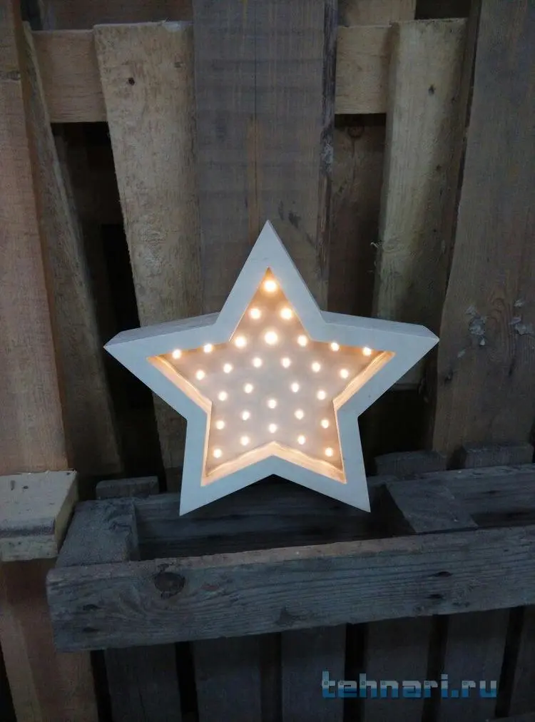

Уважаемые форумчане, помогите,пожалуйста, неопытной девушке разобраться с непростой задачей ) Как подключить 35 светодиодов к двум батарейкам, да так, чтобы они ещё и несколько месяцев отработали !? Очень хочу такие вот светильники научиться делать !

Чтобы эти 35 светодиодов (это около двух ватт, если светодиоды обычные, не мощные) горели автономно несколько месяцев, то, как минимум, нужен автомобильный аккумулятор, а не две батарейки.
Ну, конечно, если их зажигать ежедневно на пару минут, то можно и батарейками обойтись... :)
просто параллельно включить все светодиоды, последовательно к каждому светодиоду поставить резистор на 200-300 Ом. выбирать номинал резистора надо исходя из параметров светодиода и желаемой яркости свечения. но чем ярче будет светить, тем быстрее съест батарейки.
если их сделать мерцающими, то месяц запросто будут работать
Нужно ориентироваться на Постоянную величину- Каждый светодиод в номинале требует 20 миллиампер . Другая Постоянная величина - падение напряжения на Белом- 3.2 Вольта (стабилитрон фактически )(Красный - 2.2) (Синий-Жёлтый -Зелёный - всё по-разному) Но ! 20 миллиампер - железно (это про суперяркие ... а то есть и 40 , и 5) Дальше - Закон Ома - цепочку собирать.(если последовательно - поставить гасящий резистор вместо одного, виртуального)
