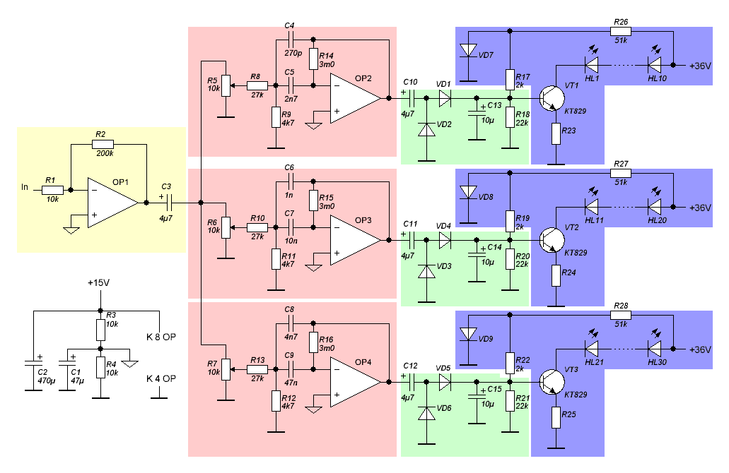

А если так?
Кубики в детстве были? Так вот, и схема составлена из простых (кубиков) схем.
Предварительный усилитель > полосовой фильтр > детектор > генератор тока.
