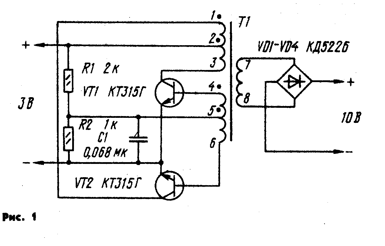

Как подключить светодиодную ленту к телефонному аккумулятору?? Заранее спасибо!!
Светодиодные ленты обычно на 12 вольт рассчитаны, а в аккумуляторе от телефона 3.7В. Как вариант повышающий преобразователь сделать.

Сколько метров, какая лента, для чего вообще это нужно? Как уже было сказано ленты рассчитаны на 12в.
три акб от мобил последовательно на 12в включаются не охотно, а вот два акб на 8в пожалуйста всё работает отлично.

в теории можно хоть 100 акб соединить последовательно, а в реале после подключения третей акб срабатывает защита на одной и батарей. но если включить и выключить несколько раз то акб включаются и защита не срабатывает.

хочешь компактно бери два акб от телефона и соединяй последовательно лента должна включиться

Один из вариантов - на основе мультивибратора, но тут надо трансформатор делать Простой преобразователь напряжения 3в-12в » RadioMaster
Здесь на специализированной микросхеме, но выходной ток ограничен (номинальный - 60ма - это три обычных светодиода) http://radiostorage.net/?area=news/976 .

Заветные слова "MC34063" и "повышающий" в строке поиска Гугля при некотором внимании дадут нужную бестрансформаторную схему с минимумом деталей.
Для совсем ленивых - русский pdf полного аналога с типовым включением.
Вопрос лишь - какой длины кусок ленты планируется использовать, ибо для большого тока потребуется усилить выход преобразователя.
