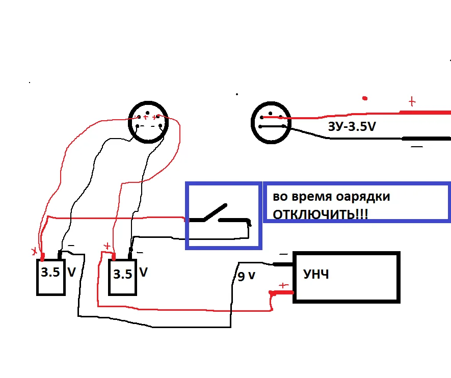

вот придумывал схемку зарядки двух акб одновременно от одного зарядного
нужно было для портативной колонки

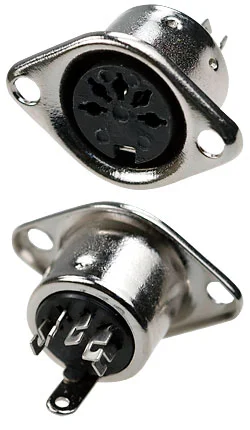

так вот рисунок на нарисовано как всё подключить. но для сборки схемы понадобятся вот такие разъёмы (миниджек 3.5 не нужен просто попал на фото

А откуда на рисунке 9 вольт взялись?) А так схемка интересная)

а 9в в моей схеме взялись из измерений напряжения на собранной схеме.

Вот! Спасибо Вам большое!!!!!!!!!!!!koreschkoresch Теперь сделаю портативную колоку своими руками!!! Не подскажете на сколько часов хватит дву акб ёмкостью 750мАч воткнутых вместо транса с выходом 9В 0,2А??? А зарядник один нужен??
если разделить 750ма на 200ма,то мы получим чуть больше 3 часов работы колонки. не забудь что подключать акб нужно к конденсатору после диодного моста, иначе потеряешь 1в а это не желательно.
зарядка нудна одна, на рисунке же показано)
