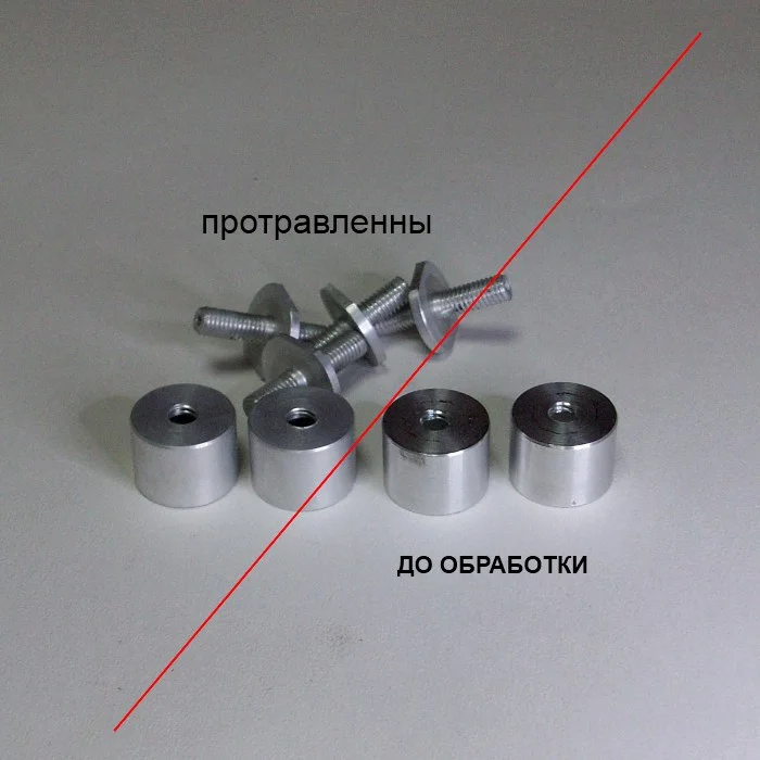

Появился крепеж для стекол. К этим же крепежным элементам будут крепиться тросики для подвески люстры.
В общем смотрите фотографии. Не понятно, задавайте вопросы.

Ну вот, еще немного продвинулся к завершению.
После резца алюминиевый крепеж очень блестел. Решил обработать его сильной щелочью. После обработки поверхность стала матовой.
