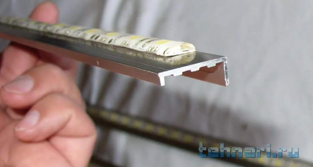

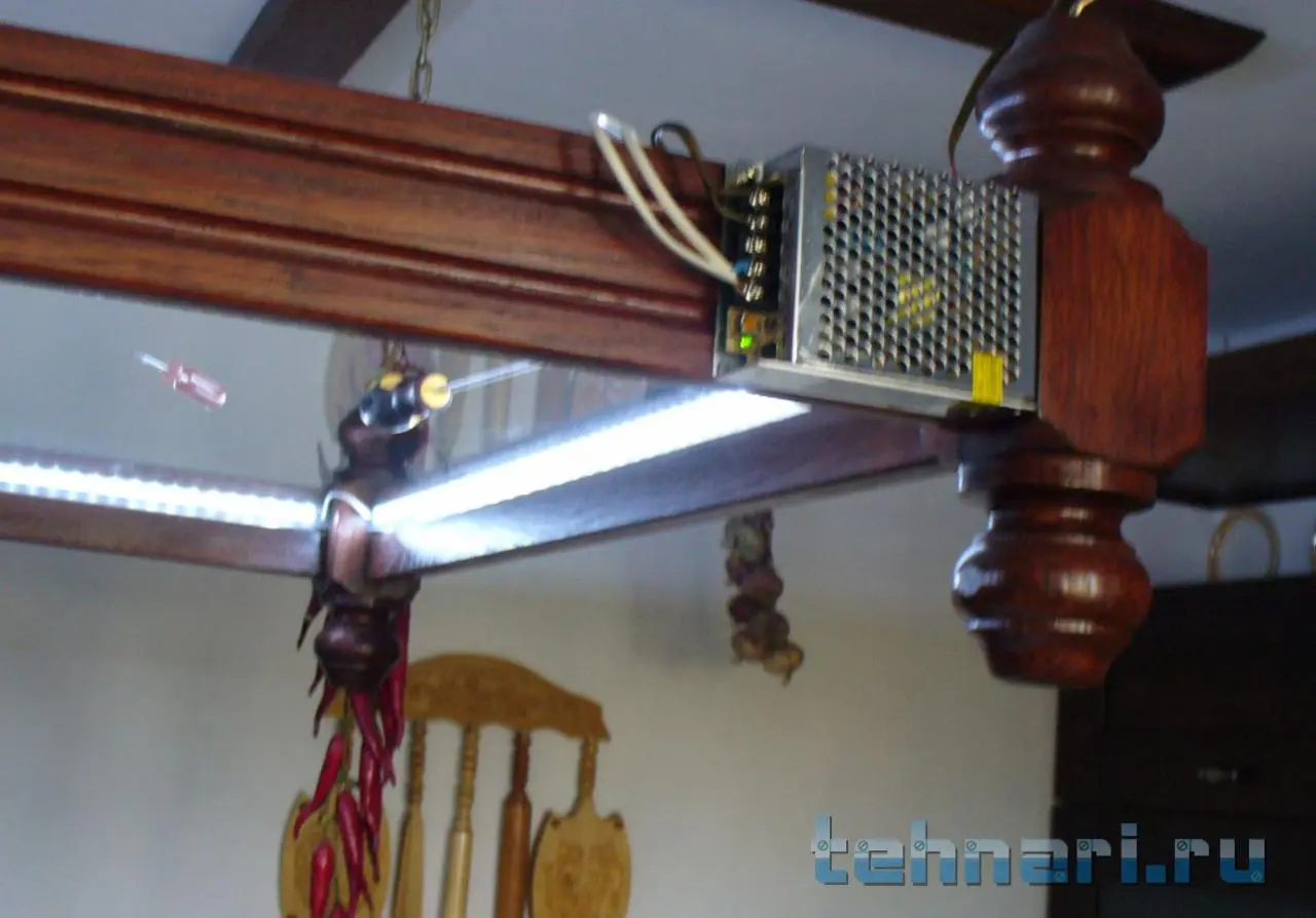

Пороги тоже достаточно дорогие, алюминиевых уголков и полос полно в продаже и они гораздо дешевле узко специализированных вещей типа каналов и порогов.
А двухметровый алюминиевый уголок шириной в сантиметр и толщиной 1.2мм стоит 94р))) Метровый стоит 51р. Плюс там нет отверстий, тоесть можно сделать их там где тебе надо а не там где они уже просверлены, опять же порожек широкий, а тут тютелька в тютельку 1см)))
А что за уголок? Что-то не вспомню. Ну и форма уголка смущает. Получится, что с одной стороны "стенка" уголка будет ограничивать свет ленты. А отверстия в пороге можно сделать где угодно. :) Кстати, сегодня нашел пороги 1,8 м по цене 140 руб. (78 р/м)
