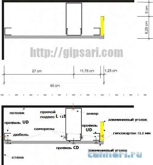

Я снова за советом. :) По монтажу. Нашел картинку. Примерно то, что мне нужно. Вопросы:
1. Относительно размеров. Нормально будут смотреться такие размеры в комнате 5,5х3 м.? Или что-то изменить? Высоту, ширину?
2. Такой тип крепежа, как на первом рисунке, надежен? Или сделать с поперечными CD профилями? На некоторых сайтах вообще считают, что при ширине до 40 см. стойки-подвесы можно не использовать, достаточно вместо них пустить вертикальную полосу из гипсокартона, типа этого. potolki-s-podsvetkoy-iz-gipsokartona.webp
3. Есть ли существенная разница в гипсокартоне? Толщина, производитель? Или все равно?
4. По стороне вдоль окна не будет опоры на стену. Останется ниша, в которой будет гардина для штор. По этой стене надо будет делать два ряда подвесов?

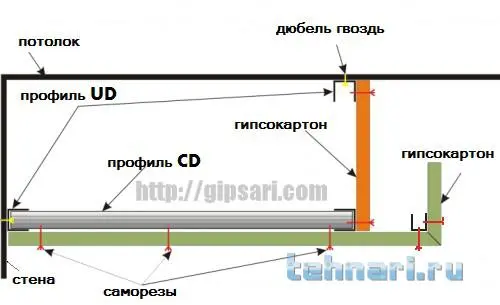

Еще нужен совет: куда лучше клеить ленту? Монтаж будет, как на последней схеме, выложенной мной. Лучше приклеить ленту на вертикальную оранжевую стенку, или на горизонтальную? Короче говоря, буду рад любому совету. Не очень хочется ошибиться. :)

3. Будет ли достаточно охлаждаться лента, если вместо алюминиевых каналов я буду использовать направляющие П-образные потолочные профили, которые использовал для крепежа гипсокартона? Если да, то как лучше расположить этот профиль в нише? Чтобы лента лежала внутри канала (не будет ли глубина канала глушить свет ленты), или профиль положить на бок и к нему клеить ленту? От алюминиевого канала отказался только из-за цены: от 270 р/м. Или все-таки не поскупиться и купить?

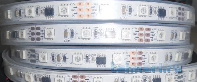

Чё это вдруг?! Или Вы про RGB ленту с однопроводным интерфейсом (микросхемки напаяны на ленту), типа такого?
Возник еще один вопрос: когда делать укладку ленты? После окончательной обработки и покраски гипсокартона и потолка, или сначала уложить ленту а потом доделать гипс? В первом случае будет достаточно неудобно подлезть в нишу, а во втором придется укрывать ленту от пыли и краски.
Да, про неё.

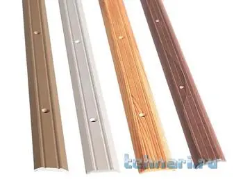

Относительно охлаждения. Пришла идея использовать в качестве радиатора напольные алюминиевые пороги. А? Цена в три раза ниже, чем у специальных каналов. Что скажете?
    6.9 KB · Просмотры: 52
Можно и алюминевый уголок 15х15 он то же не дорогой да и дешевле будет , а так очень даже неплохой вариант .
