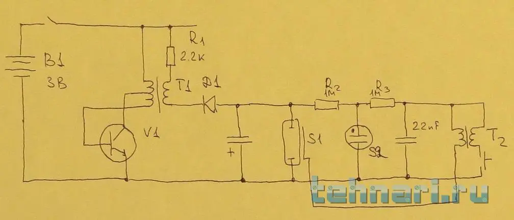

Прошу помочь! есть идея реализовать светодиодную вспышку кольцевого типа на базе мощных светодиодов! но в интернете:forum: нет подобных схем! нашел только на лампах.уже хватаюсь за голову...

А зачем на диодах какая то схема ? Вам же не надо копить заряд, диод, он сколько в максимуме отдаст столько и отдаст, ну предусмотреть управляемы ключ на полевике с соответствующем током. Тут более интересно в этом плане сделать схему с программируемой задержкой от синхронизатора и длительностью импульса, если вам конечно не просто стробоскоп нужен а именно вспышка для фотоаппарата. Я бы сделал на какой нибудь тиньке от амтел, еще бы интересно было синхронизацию от ведущей вспышки.
Купи 50 ватт матрицу и запитай ее от аккушки 12 вольт через резистор -поставь только кнопку . Вспышка супер .
