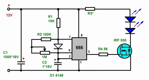

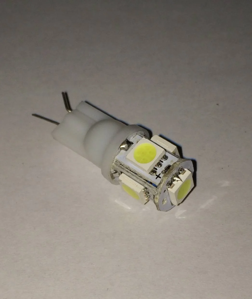

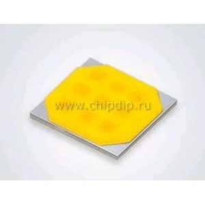

Здравствуйте, товарищи! В схемах я практически ничего не понимаю и никогда их не собирал. Знаком шапочно так сказать. Но вот недавно загорелось мне собрать одну схемку (во вложениях "cxema"; картинки вставить не могу, антиспам защита). Все резисторы ставил на 2Вт, R3 15Ом, 2Вт. Вместо двух светодиодов поставил 1 слабенький ("diodlow"). Все отлично работает. Захотелось чего-то по мощнее. Приобрел диод светосилой 1000Лм, напряжением питания 10в и током 1050мА (diodhigh). Поставил его на место слабого светодиода.... и ничего не получилось. Точнее при подаче напряжения что-то зашипело, но дым виден не был. Вроде что-то испортилось, а что понять не могу. Затем снова, вместо сильного диода поставил слабый - схема не работает.
Отсюда вопросы:
1. Что могло полететь?
2. Как правильно доработать эту схему под мощный диод (может стоило просто поставить R3 на 1Ом и 5 Вт?)?
Очень надеюсь на Вашу помощь!
