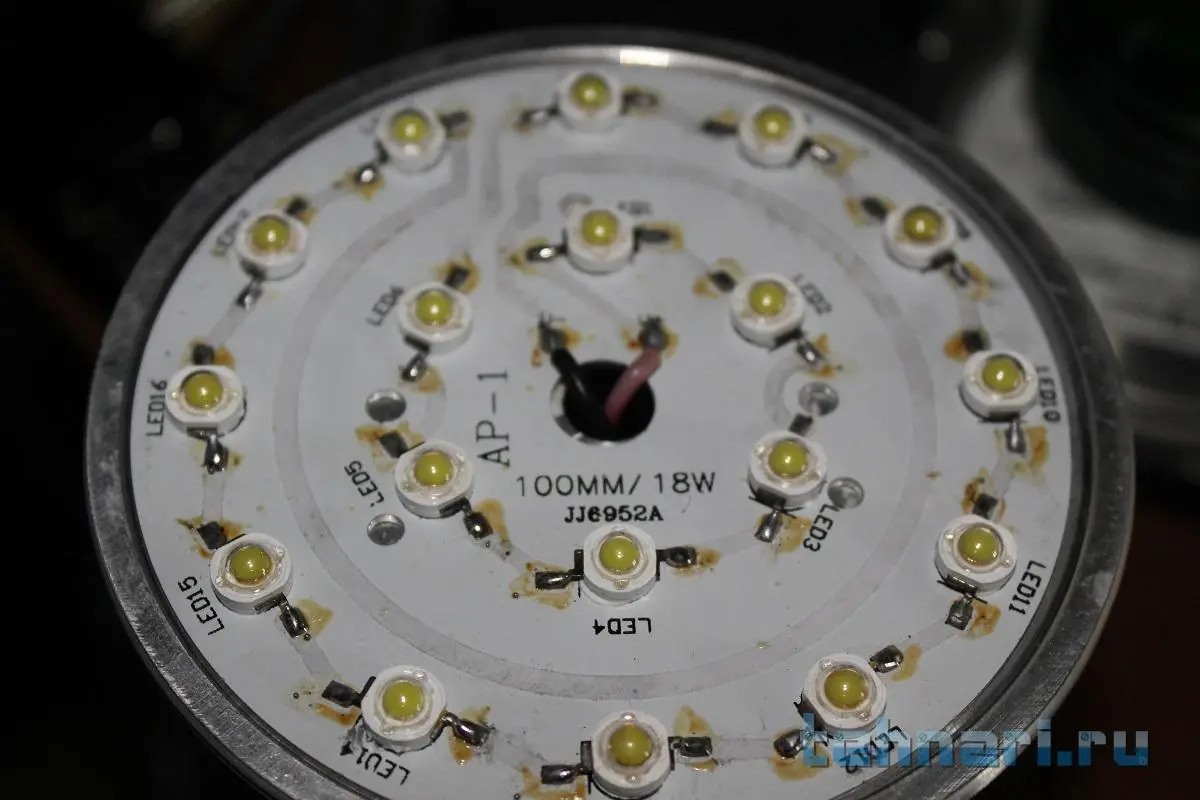

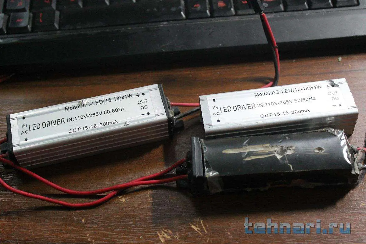

Добрый вечер!
Досталось мне 5 неработающих светодиодных светильника.

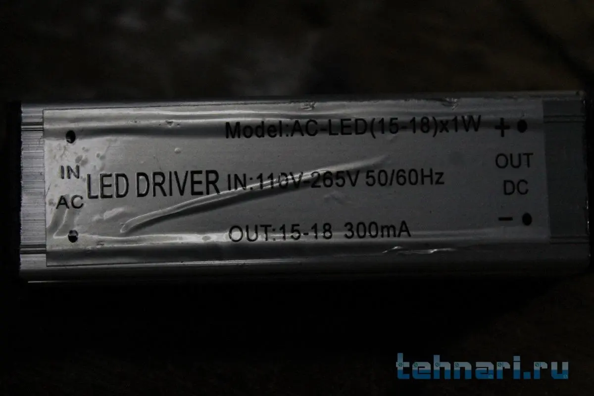

Все они запитывались от LED DRIVER Model: AC-LED(15-18)x1W (Есть на фото). Все бп не работают.

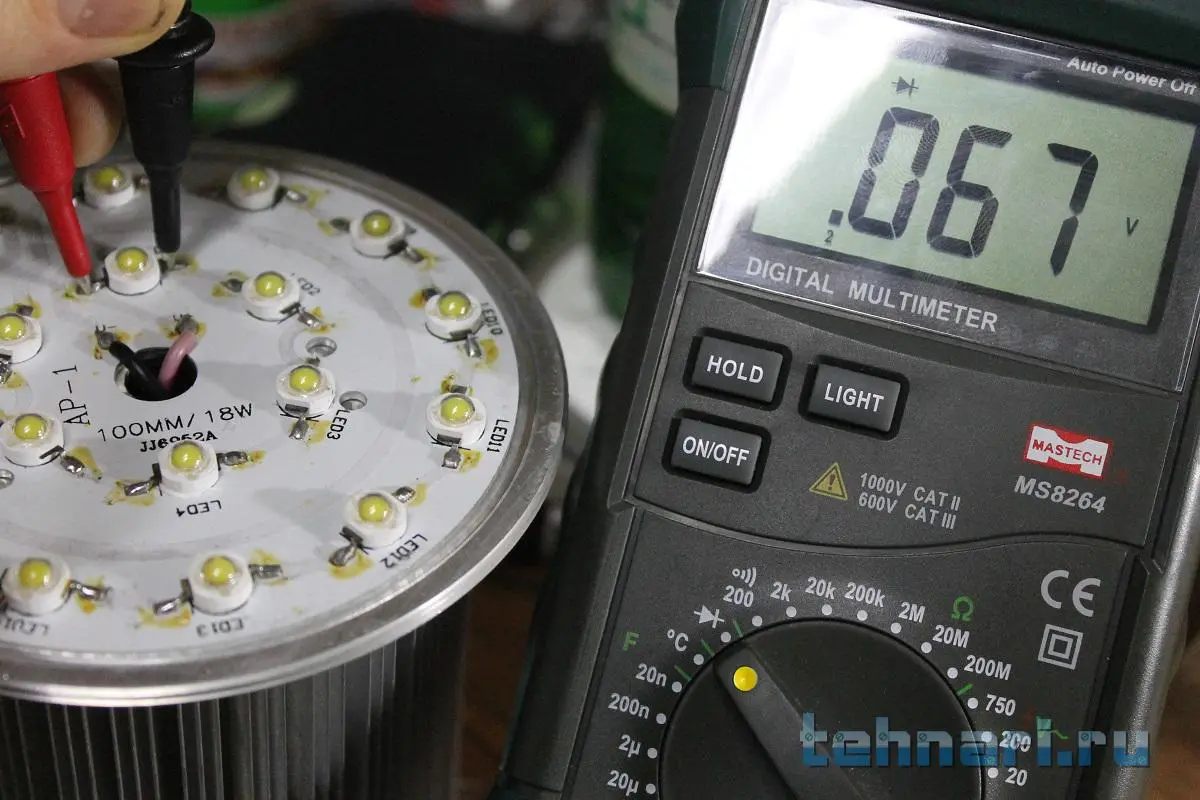

Все они состоят из 18 последовательно включённых SMD светодиодов (фото), сдаётся мне, что каждый по 1 Вт. Все они подключены без токоограничивающего резистора.

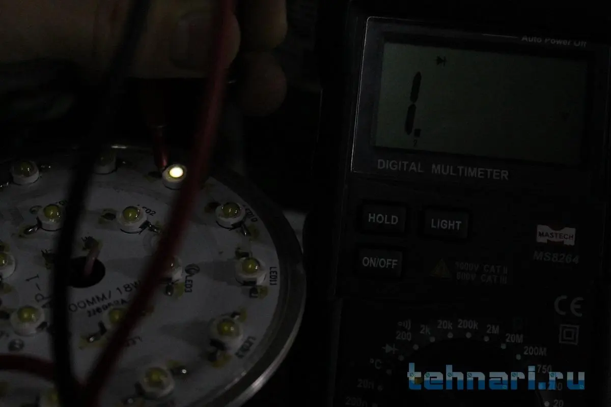

При прозвонке в режиме диода мультиметром:
LED1 в прямом и обратном включениях 0.06 В (фото). Когда я случайно попал проводом питания на его контакты напряжением от БП 19В (контакт <0.25 сек) он мигнул. От мультиметра не горит.
LED2 в прямом включении выдаёт падение напряжения 1,3 В, в обратном не прозванивается. Не горит.
LED3 в прямом 1,077 В, в обратном 1,8 В. Не горит.
LED4 - LED18 (кроме LED13) данных не выдаёт, горят (фото) при проверке в прямом включении.
LED13 не горит, но и данных на мультиметр не даёт.
Запитывал от ИБП ПК 12 В - ничего. От 19В - ничего. Провода питания светодиодов не прозваниваются даже в режиме 200 МОм.
Что это значит? Какие светодиоды рабочие? Является ли причиной поломки отсутствие резистора? Возможна ли замена неработающих СДиодов, СДиодами с других светильников?

Все бп не работают.
Напряжение не выдают, или откуда такой вывод?
Резистор не нужен, диоды подключены к лед драйверу, параметры на корпусе написаны.
так делать нельзя, можно сжечь диоды.
Проверяй диоды по одному, но не тестером, а подачей напряжения от отдельного источника через ограничивающий резистор.
драйвер выполняет функцию ограничения и стабилизатора тока.
Возможна, но только однотипными светодиодами.
Те, которые в таком включении не горят - неисправны однозначно.

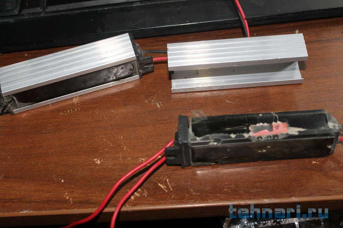

Вскрывайте.. Поскольку все светодиоды включены последовательно, то на выходе драйвера должно быть около или более 50 вольт.. И имейте в виду что есть драйверы с защитой, т.е. не выдают напряжение если нет нагрузки..
Можно снять исправные диоды с одного из светильников для комплектации других..
Спасибо за быстрый ответ!
Да, нету напряжения на выводах. Блок питания влагозащищённый и я не могу его расковырять. Варка в кипятке позволила лишь снять первый слой изоляции, далее идёт что-то, похожее на гипс, но много крепче, и кипящей воде оно не поддаётся.

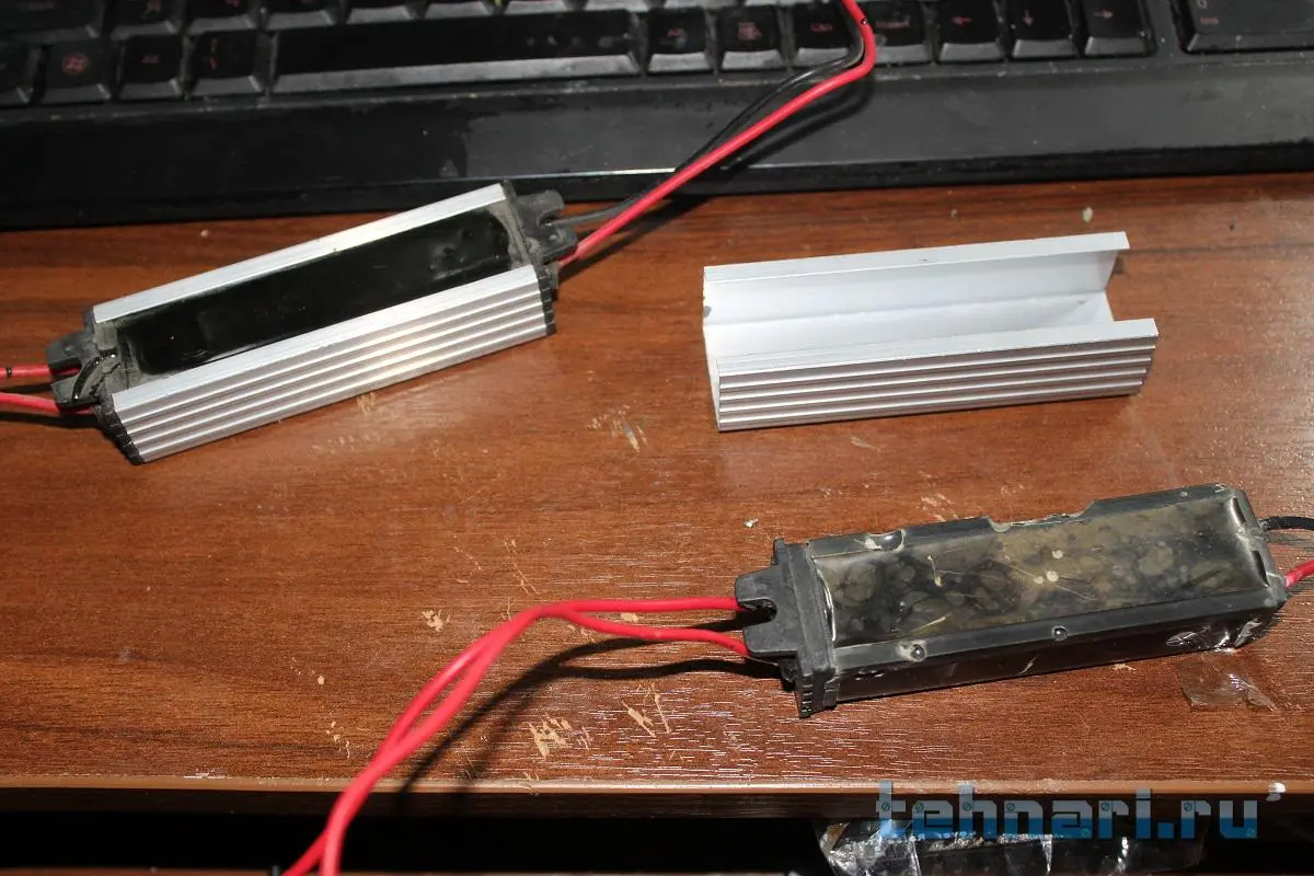

Фотку забыл к предыдущему сообщению:
Попробую подключить лампу накаливания.
Взял один бп, у него выходы прозваниваются 2,3 Ом. Ну его.
Взял другой, подключил автолампу 24В, 21Вт. Что-то тихо защёлкало в бп, нить накала в такт щёлканью замигала красным цветом (но не горит, видимо мощности не хватает).
Взял другой, подключил лампу 24В, 21Вт. Что-то тихо защёлкало в бп, нить накала в такт щёлканью мигает красным цветом (не горит, видимо мощности не хватает).

Залит компаундом?
Компаундом наверное был 1 слой. Что это я не знаю.

За исправные принимать те, что горят при проверке мультиметром?
Да. И проверка мультиметром - самый безопасный метод проверки светодиодов. Извини, при перепайке помни про полярность.. Это я на всякий случай, для перестраховки. Удачи.

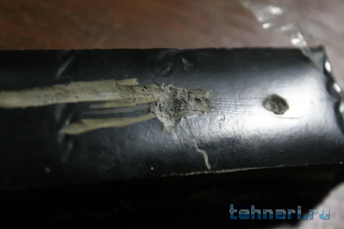

Нужны фото со всех сторон..
Перепаял с донора-светильника рабочие диоды. Всего нерабочих оказалось 13 штук, т.е на доноре осталось 5 штук (можно от бп пк запитать ^^).
Все перепаянные работают. Не так якро, как положено сдиодам с таким радиатором но всё же.
Работает от драйвера? С помощью этого светильника можно проверить все остальные драйверы..
Из 5 драйверов
1 проваренный в кипятке я включать не стал.
1 имеет кз на выводах, включать не стал.
1 не имеет кз на выводах, но питания не даёт. Возможно не прошёл контакт от 220.
2 работают.
Замерить ток через светодиоды, далее будет видно.. Скорее всего
0.33 А
А что именно фотографировать?

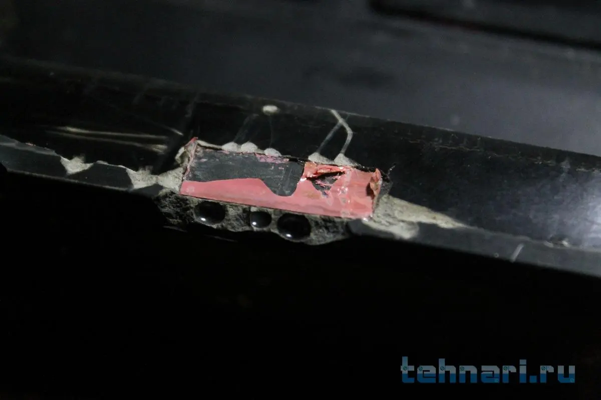

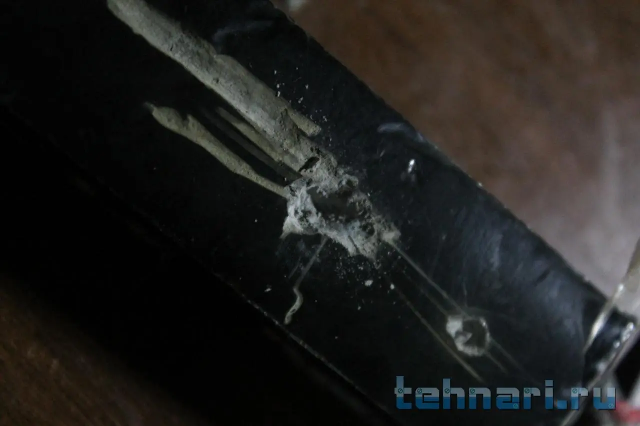

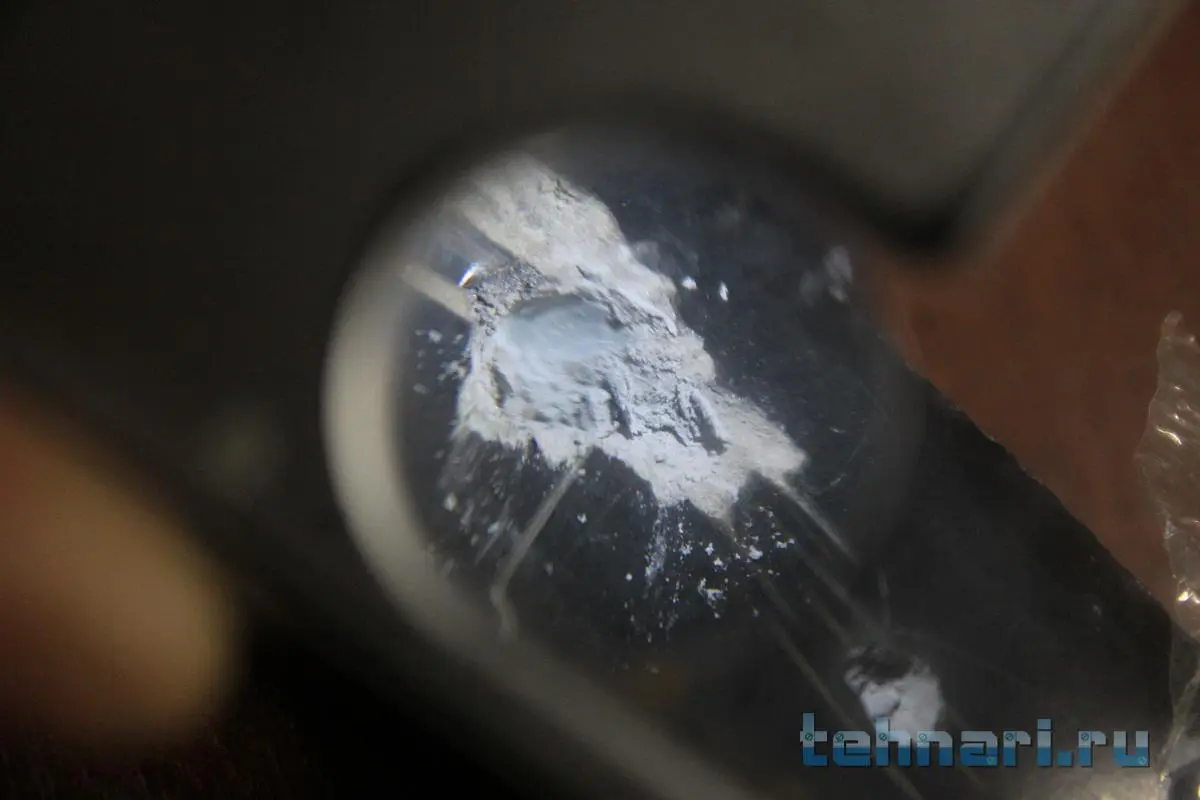

P.s.На последней фотке я расковырял до какого-то компонента. С виду графит. Вероятно импульсный трансформатор.
Напрямую нельзя.
Нормально.
Рабочие оставляйте, а нерабочие киньте в мусорку - до элементов вы доберетесь, а вот что-то с ними сделать - это уже не получиться.
Проверьте падение напряжения на каждом диоде - если в диапазоне 3-3,5Вольта - значит все нормально по параметрам, а светить хуже могут от выгорания люминофора - деградацию от перегрева никто не отменял.
что надо сделать, чтобы это не повторилось? Может термопасты добавить? Или использовать другой драйвер?

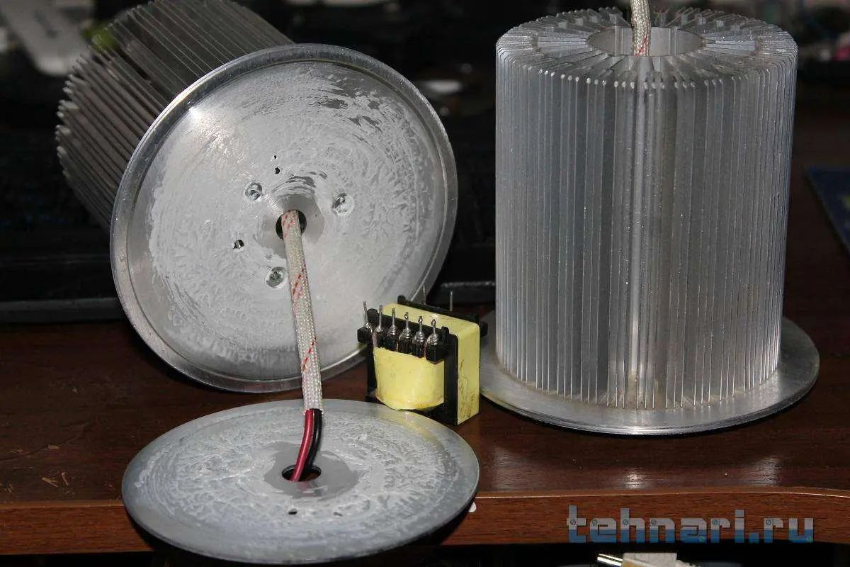

Под каждый светодиод, под пятку термопасту положили? - если нет, то исправляйтесь.
Посмотрел фото с матрицей и увидел комповый радиатор под ней - вопрос? - охлаждение активное этого радиатора было или как?
По драйверу - драйвер вроде как почти в перегрузе работает. Задекларировано максимально 18 светиков и висит 18 светиков. Для такой нагрузки я бы взял драйвер который имеет надпись до 20 диодов.
Напрямую нельзя.
и не собирался :)
А вот это плохо, я собирался пополнить запасы. Неужели совсем нет вариантов разборки?
Да.
Ну он не совсем комповый, скорее заводской. Охлаждение было пассивным.
Измерил, получил 6 вольт. Может неверный способ измерения? Один щуп к "+" другой к минусовому контакту диода. Напряжение на зажимах измерилось как 70 В. Может из-за формы сигнала цифровой мультиметр мудрит?
Цилиндр хорош!
Но при таком малом расстоянии между ребрами эффективность охлаждения мизерная. Для пассивного охлаждения между ребрами должно быть не менее 5мм - всё, что меньше нужно охлаждать активной принудительной вентиляцией. Причем в цилиндре внутренние полости никак не вентилируются, значит и отдачи тепла в них не происходит.
Вообщем радиатор или под замену или сверху ставим комповый вентилятор как на процессорах.
Это получается на выходе драйвера - делим на 18 диодов - получаем 3,9 вольта падения на каждом - это много, должно быть не более 3,5 Вольт.
Проверьте этот показатель на каждом диоде. Если действительно почти 4 вольта на диоде - тогда этот драйвер лучше не использовать для дальнейшей работы т.к. вернемся опять к поломке-перегоранию светиков.
Можно для эксперимента подключить 16 диодов (перемычку просто поставьте временную на 2 диода) к этому драйверу и замерить сколько он выдаст при такой нагрузке.

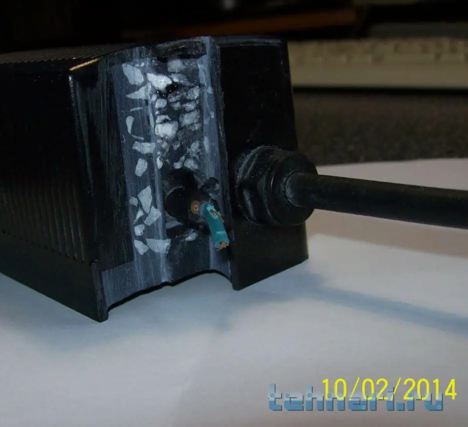

Вот откопал своё фото - это я возился с ПРА для люмламп - увидели наполнитель внутри корпуса?

Дак вот на некоторых
На других 3,3 В.
Например LED1 7,4 V; LED2-7 3.3 V; LED14 - 6.3 V. Ну или как то так.
Может его растворитель какой берёт?
На других 3,3 В.
Разница в падении напряжения на каждом из светодиодов, включенных последовательно, возможна. Но не такая радикальная! Тут либо Ваш тестер неисправен, либо, извините, Вы им неправильно пользуетесь. Давайте уточним?
Из бытовых - никакой не берет. Подозреваю что взял бы четыреххлористый углерод, да где его взять..
