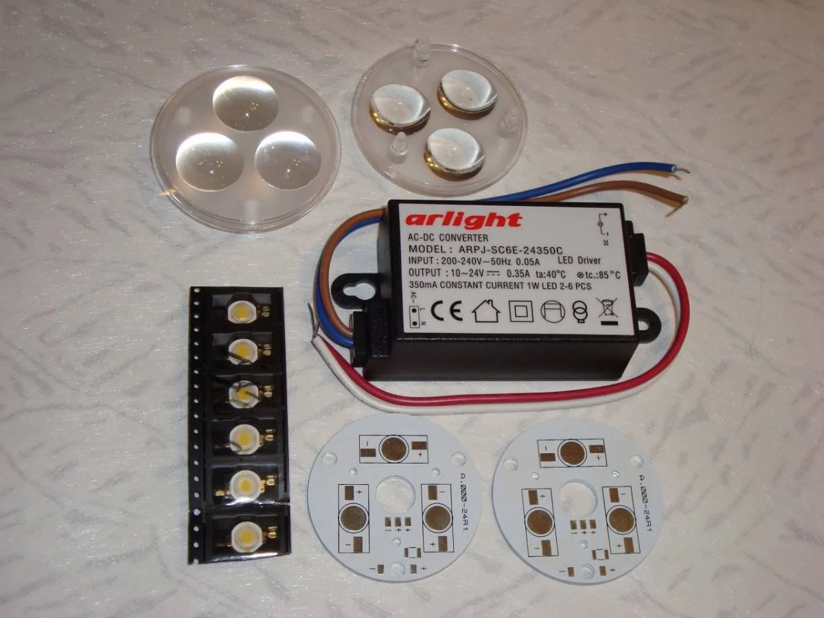

а я купил вот такой конструктор ,сделать лампы самому,но не понял а резисторы нужны там??

Если все последовательно, то не надо. А вообще инструкцию надо читать.
Тогда все последовательно. Резистор не нужен. У них макс. напряжение 4 вольт. А БП от такой напруги все равно просядет, не будет там 24 вольт, как написано. Так что собирайте.
да нет инструкции
Есть инструкция. Последняя строчка на этикетке Вашего драйвера.
Согласно ей Вы можете подключить последовательную цепочку от 2 (я бы сказал - от трёх) до 6 светодиодов с номинальным током 350mA (одноваттники).
Это драйвер светодиодов, и его задача - держать ток на выходе (конкретоно этот - 350mA). А напряжение на выходе будет зависеть от от подключенных светиков. Если прицепить 6 одноваттников с падением 4 вольта на каждом, то вот вам и 24 вольта...
В догонку скажу - эти светики неплохо греются. Рабочая же температура для них (насколько помню) - не выше 80 градусов по Цельсию. Так что, возможно, понадобится ещё и небольшой радиатор.
спасибо,так там плата на которой собираются-аллюминивое,сказали что это и есть радиатор
радиатор, да. Только слабенький.
Тогда термопаста КПТ-8 не помешает.

Этот блок питания - стабилизатор тока.
От себя добавлю, что одноваттные не очень сильно греются, но всё равно нужно использовать радиатор. Если у тебя плата алюминевая, то перед припаиванием намажь днище светодиодов теплопроводной пастой. У тебя светодиоды в корпусе Emitter, по этому перед припайкой определи точно полярность.
Термопаста обязательно. А штатный температурный режим в течении длительного времени на номинальном токе для такого светика лично у меня смог обеспечить только чипсетный радиатор (маленький). Окружающая температура, правда, под 40 была....
