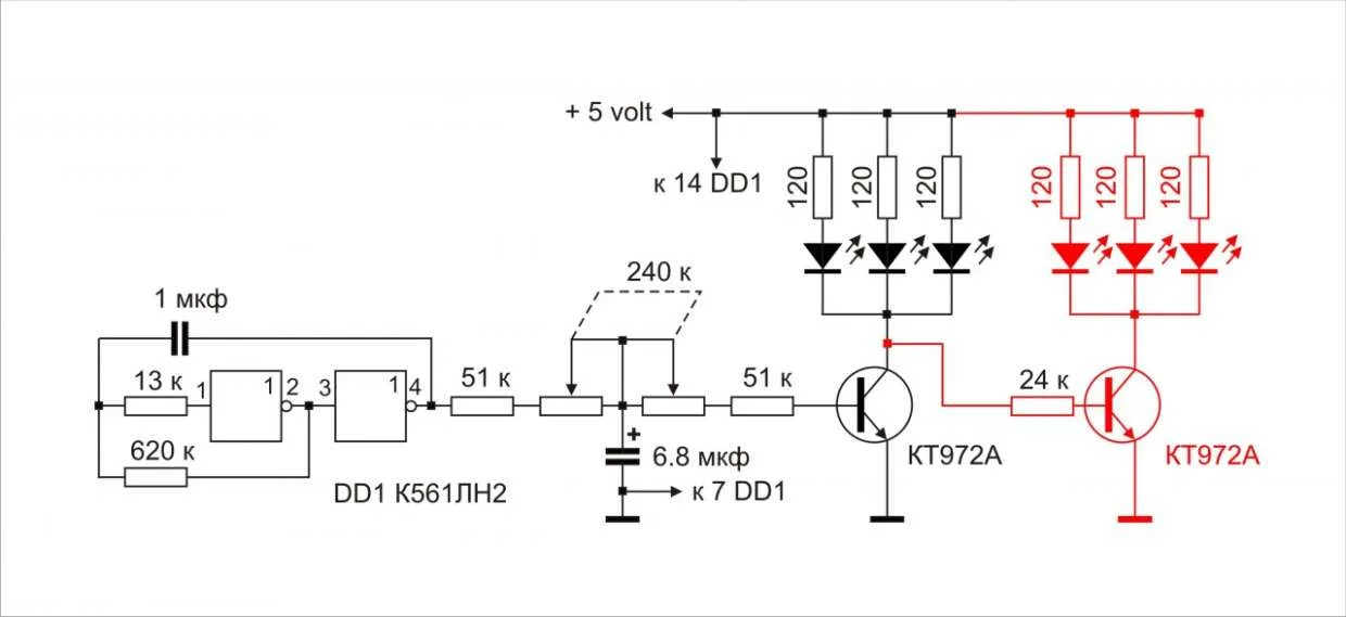

А проблема у меня такая: Решил девушке сделать на день рождение подарок. По задумке это будет куб, внутри которого будет стоят три светодиода и питанием от одной батарейки 3V (сразу вопрос: это вообще реально?) И хотелось бы сделать чтобы при включении светодиоды плавно загорались и затухали циклично. Как это реализовать?

Схема.........
Если добавить элементы выделенные красным, то вторая цепочка будет работать в противофазе первой.

В таком случае нужен генератор треугольного напряжения.
Светодиод - весьма нелинейный прибор, получится не очень плавно. В таких случаях используют ШИМ, но... такой вот вопрос к автору темы: светодиоды, видимо, разных цветов и Вы хотите, чтобы плавно менялся цвет Вашего кубика? Тогда - два варианта. Первый (не ярко, но наиболее просто) - продаются светодиоды, внутри которых уже стоит три кристалла и управляющий контроллер, нужен только источник питания.
Строить ШИМ для светодиода, это явно перебор. Для плавного зажигания достаточно интегральной цепи в управлении ключа, это по сути дела то же самый треугольник, о котором говорит kna72 ... :)

Схема.........
Валерий, а в чем смысл данной схемы? И зачем такой крутой транзистор для включения трех светодиодов?
