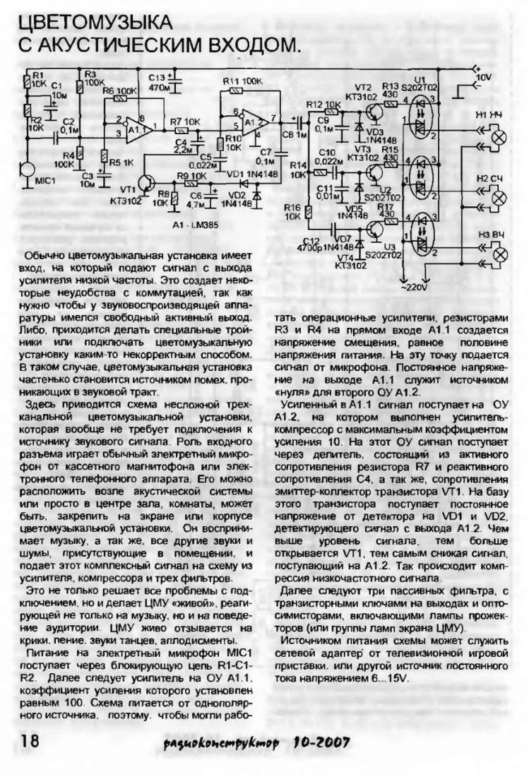

Всем день добрый.

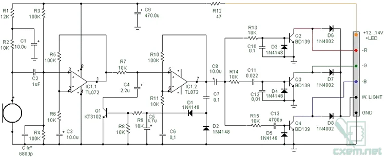

Собирал я схему от Валерия "Цветомузыка на лампах накаливания" и к ней усилитель на ЛМ386. Всё работает, всё прекрасно.
Собирал я бесконтактную цветомузыку для светодиодов.
Играет-моргает всё устраивало.
Но тут я решил сделать 2 в 1.
Подскажите как сделать?
Как обьеденить эти две схемы?
Нужно чтобы моргали лампы на 220 В.
Задам вопрос по другому.
Если подать сигнал с контактов RGB,схема бесконтактной цветомузыки, на управляющий контакт КУ202 будет это работать?

Развязать от фазы надо. В простейшем случае на оптосимисторах.
Еще есть вариант оптопара + симистор (отдельно). Но надо искать.
Я так понял к схеме бесконтактной цветомузыки нужно добавить просто оптосимистр на выход?

Это так продавцы обозвали. А вообще - оптосимистор. Это и на схеме (из #3) видно.
Какие оптосимисторы подойдут MOC3021 MOC3041 ?
Подойдут, но к ним еще нужен мощный симистор, например КУ208.

С выхода усилителя? Там слишком большое напряжение, которое может убить вход ОУ. Может лучше параллельно входу усилителя подключить? Тогда R1, R2, C1, микрофон убрать, сигнал подключать к С2. И Ку первого ОУ уменьшить на порядок, может еще меньше, по уровню сигнала смотреть надо. Ку определяется резисторами R5, R6, и равняется (R5/R6)+1.
Кстати, почему у тебя R6 = 10К? В оригинале всего один килоОм. Может быть поэтому не хватало усиления?
Задача в том что я хочу эту цветомузыку использовать как от микрофона так и от выхода усилителя ,так как к входу не всегда есть возможность подключиться.
По поводу R6 схема и печатка с __схем нет__ там так стояло:)
Могу заменить сравнить. R11 тоже менять?
А если поставить переключатель ?
Положение 1, сигнал с выхода усилителя подаётся сразу на С2 и дальше на ОУ.
Положение 2,сигнал идёт через микрофон и всю цепочку R1 R2 C1

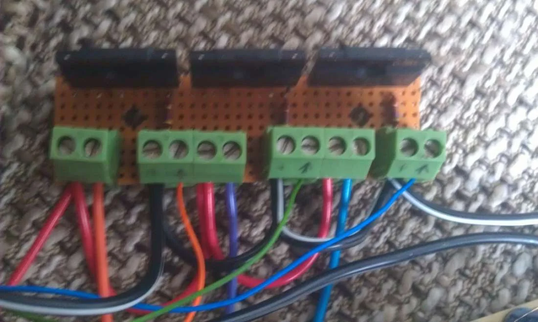

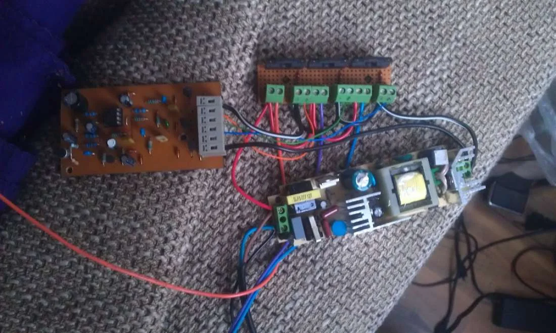

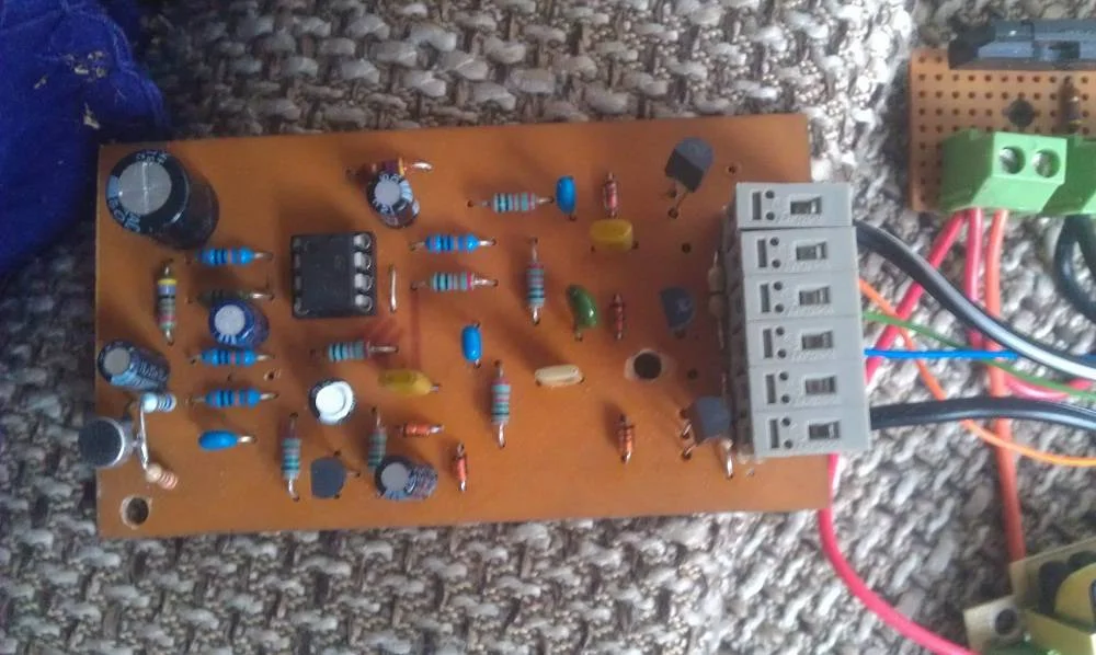

Заказал я оптосиммисторы в среду.
Вчера пришли.
Сегодня разбирался с этой техникой.
Дим спасибо за подсказку по поводу R6 заменил на 1К разница ощутимая.
Шопотом на расстояние 3 метра ловит спокойно:)

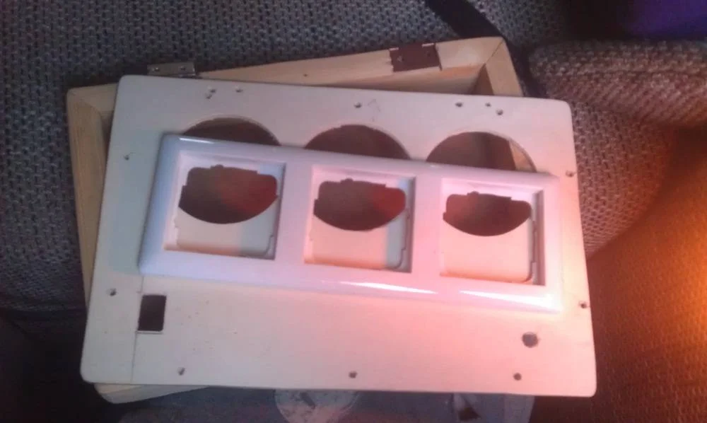

Принялся за изготовление корпуса.
Сверху будут встроены 3 розетки к которым можно подключать Лампы,шланги,в общем всё что может моргать:)
Самое привлекательно так это то что ненужно никакие кабеля от муз.центра тянуть.Поставил коробочку где удобно,возле розетки, и наслаждайся морганием:)

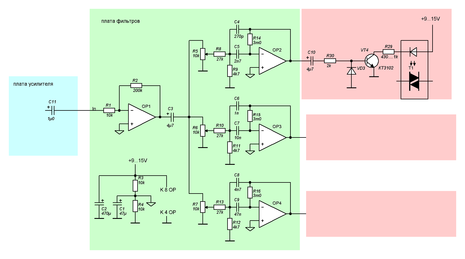

А почему бы не сделать активные фильтры с раздельной регулировкой по каналам?
Лучше же будет.
http://www.tehnari.ru/f169/t53192/index8.html#post655320
Оптосимисторы не греются?
Вот так примерно.
Выделенное зеленым это моя плата фильтров.
Микрофон так и будет крепиться.
Активные фильтры интересней.
Но надо печатку делать,а у меня тонер на принтере кончился.
Если куплю до нового года то обязательно сделаю.

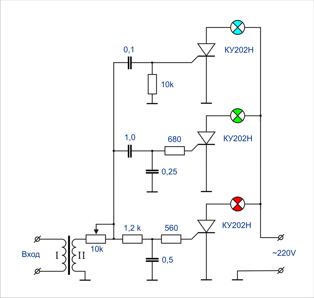

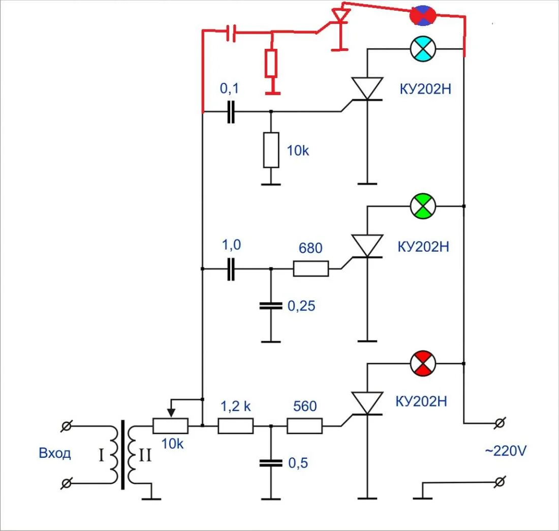

всем привет.. Подкажите , а как можно к этой схеме подключить еще один фильтр на низкие допустим и поставить 4 лампочки.. ну и так далее.....
    23.5 KB · Просмотры: 734
Фильтры здесь примитивные, довольно широкополосные и делать четвёртый канал нет смысла
так вот я и спрашиваю возможно еще пицепить? с фильтрами я разберусь мне важно знать-- как примерно можно вставить его ....
    27.8 KB · Просмотры: 4,083
Можно так......
Не знаю, я так не делал, хотя вроде бы ничего не препятствует... попробуйте и потом расскажете, получилось или нет
