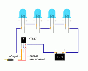

здраствуйте, я на каком то сайте нашл схемку простейшей светомузыки , на транзисторе, подскажите, это не вредно для усилителя или источника звука

Эта схема собрана не правильно, она уже была на форуме не могу найти.
Минус от аккумулятора идет на базу транзистора, туда же где и звуковой
сигнал. Минус от батареи должен идти на левый общий вывод - эмиттер ... :)
Ну это понятно, я сделал типо такого не кт 816, работает нормально, и моргает довольно таки хорошо, скажите пожалуйста, это не вредно для усилителя??
Нет, не вредно, мощность то маленькая ... :)
на компе работает всё отлично, от акб, но, если я подсоединяю самодельный усилитель и эту "светомузыку" на 1 акб, то оно не работает, на басах музыка"тухнет", и светодиод постоянно горит, я так понял, что надо на музыку ставить 2 источник питания
усилитель в металлическом корпусе и весь является минусом, и когда подсоединяешь провода этой сетомузыки, лампочка постоянно гортит, а на басах тухнет и лампочка и музыка, подскажите решение этой проблемы,...., я вижу только отдельный источник питания....

Дык она у тебя сделана другой полярности на КТ816,
переделай на КТ817 или КТ829А ... :)

На усилке минус на корпусе (общий), у цветомузыки плюс или где то смотри
питание пересекается ? ... :)

ну у цветомузыка тоже ведь это минус, там плюс идёт напрямую от диода на акб, а минус пошёл уже через транзистор, а минус выхода колонки, по ходу, тоже является немного минусом, может попробовать кинуть не минус, а плюс через резистор
ой извеняюсь, плюс через транзистор
Совсем запутал, так у тебя КТ816 или КТ817 ? ...
Ты рассказываешь так, как будто КТ817 ? ... :)
я сейчас собрал на транзисторе кт816 который попался первый под рукой, собрал всё нормально с компом, но когда подключаю самодельный усилитель и эту светомузыку то оно не работает, потому что минус усилителя является немного минусом общим по ходу
Короче, перепоял я это на транзистор кт815, и такая ситуация, оно начинает работать, когда одним минусовым проводом, который должен идти на колонку, касаешься корпуса, всё хорошо играет и моргает
