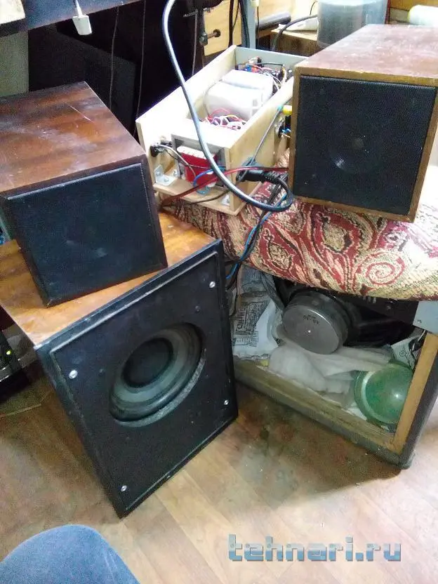

Собрал когда то этот легендарный усилитель.Кто то на форумах тепло о нем отзывался, сравнивая с усилителями Акулиничева и Кводом. И даже с Бригом.
На сегодня, несомненно , это всего лишь очередной экземпляр в коллекции усилителей дней давно минувших.
0,3 процента гармоник при номинальной выходной мощности 40 вт при 8 омах нагрузки.
Из особенностей- почти полностью на германиевых транзисторах, местная обратная связь в усилителе напряжения, применение ОООСН + ПОСТ для управления громкоговорителем, и , главное , сбалансированный подход к системе в целом- усилитель- громкоговоритель.
И это - все? Других особенностей у этого копролита больше нет?:fase:
Я чёй-то не очень понял - отрицательное сопротивление ?... :(
Именно так . Точнее Пос по току на низших частотах.Псевдоэмос иными словами.Шушуринский звучит намного лучше,чем этот.Но на этот было техзадание и заказ .
10гд-30б работала правда хорошо. тут грех плохо говорить
У моего младшего сына 10гд-30 и сейчас работает, но только с ЭМОС по ускорению диффузора.
Блок ПОСТ И ОООСН можно и в Шушуринский вставить, и в любой другой. Я его с Иваненковским слушал на 35 ас 212, 4ом. Фильтры лестничные, СЧ головка по Шорову, с герленом. Запомнилось , что бубнения не было, хотя бас был довольно глубокий. Настройку проводил по методике автора, в статье есть, совсем несложно. Оконечник Сырицо сравнивали комиссионно с Араслановским. Разницы никто не заметил. Это было в 90 хх. Недавно на кремнии его полностью собрал, сравнил с Зуевским. Хуже, конечно, на сч- вч, но все равно, учитывая возраст- неплохо.
Сырицо писал, что было задание собрать усилитель, который можно было собрать из деталей посылторга. С запчастями тогда проблема была, сами помните.А в комплексе с блоком формирования и акустикой приведенной в статье , очень даже неплохо. В зоне прямой направленности звучал лучше чем 35 ас1 , на басах бубнение отсутствовало полностью
