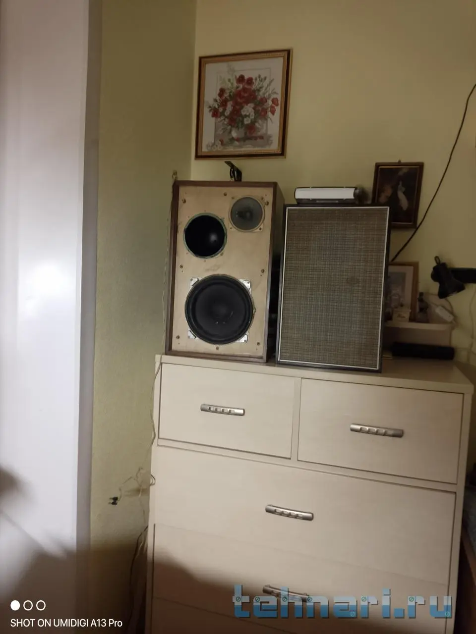

Подарили моток провода эмалированного 0,96 мм по лаку. Зять изготовил на 3д принтере каркасы катушек фильтров данного комплекса. Индуктивности подобрал по китайскому пробнику. Собрал в корпусе от АС Электроника Д1 012 , СЧ отверстие заглушил.
Опробовал от УНЧ Зуева П .,с многопетлевой ООС который. Сравнили с 10 МАС 1М. 10 МАС1М звучит более ярко, красочно, с бубнением, которые некоторые принимают за наличие баса.
Фильтр от Салтыкова Сырицо убирает резонанс ВЧ головки на 1200 гц( ослабление 25 дб). В результате имеем более естественное звучание, хочется слушать и слушать. И , почему то бубнение полностью отсутствует. Пожалуй, доведу проект до конца, осталось напилить заготовки для корпуса , материал имеется, со свалки принес шикарное основание от кровати, навскидку 18-20 мм толщиной. Усилители Сырицо сейчас собраны в отдельном корпусе, отстроил миллера по минимальной емкости. Двойное моно. Трансы от Радиотехники У101 по цене металлолома приобрел.
Фильтр реально хорош. Даже не ожидал, что получу второе дыхание от стареньких динамиков 10 гд 30 б и 3 гд 31 .
P/S Прослушивали с четырьмя приглашенными "экспертами". Усилители использовали Дорофеева и Зуева П. Двое не услышали разницу в усилителях Зуева и Дорофеева. Но все отметили заметное улучшение качества звука с фильтром Салтыкова Сырицо. Звук характеризовали как бархатистый, более мягкий, "прикольный"

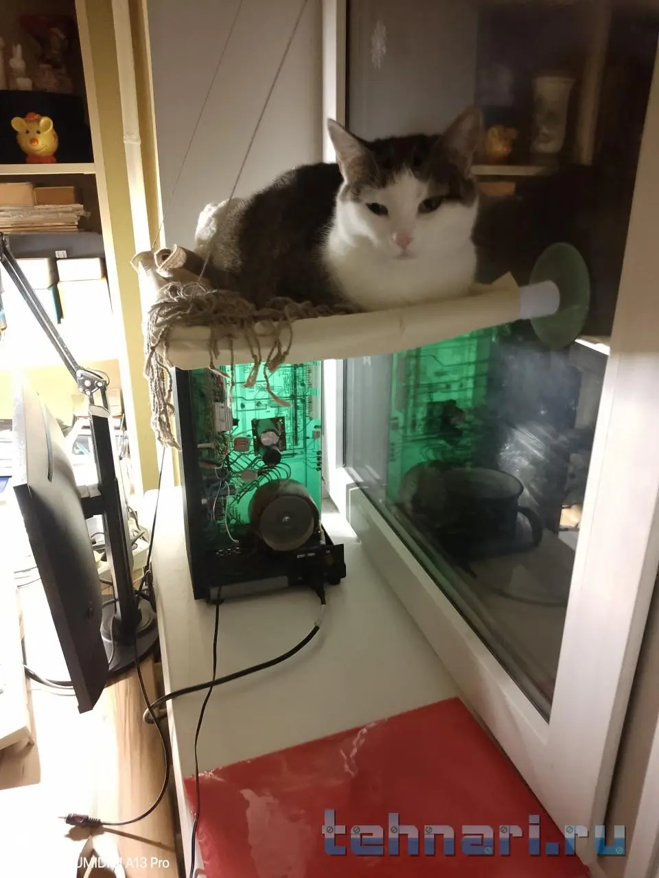

Моя помощница, Синди, передает всем привет!

Естественно, расстояние между динамиками , в новых корпусах будет минимальным.
Дополнение. УНЧ Дорофеева работает от стабилизированного источника питания +- 27в.
