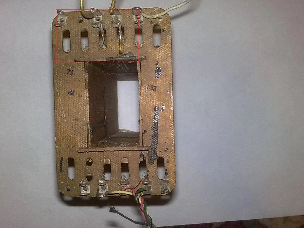

кто знает первичка на ТСА-270 так выглядит или я её уже смотал???:(

Ага почти всю, лучше все сматывай и по новой.
выглядит как первичка :)
намотана под мамым низом относительно вторичек,чаще находится под экраном в виде фольги или обмотки очень тонким проводом с выведеным только одним концом.

Да пол певички ты уже смотал. певичка на каждой катушке должна быть по 2 ома.
Лучше смотать певичку совсем и намотать медью новую.
Где же смотал ? Провода то припаяны!
первичка по моему из двух кусков состоит. (сейчас в шкаф лесть не охота смотреть.) так что части первички уже нет, хотя может и повезло может смотал только дополнительную часть первички.
намотана под самым низом относительно вторичек,чаще находится под экраном в виде фольги или обмотки очень тонким проводом с выведеным только одним концом.
был тонкий провод лень было сматывать разрезал его) а вообще по нумерации это 1 и 2 только вот как то подозрительно провод толстый и походу там всего 2 слоя,
да кстати померил показывает 1.9 ом первичка??
да нормально, и провод там довольно толстый. примерно 0.8-1 мм
так что тебе повезло
Да, может быть смотал только обмотку 17В... да она и не нужна
мотал мотал думал там экран будет.... не было... только перед последней тонкий провод был это на 17в?
Да нет, это наверное экран и был
так что можно смело в 220? :)
ок понятно, буду тогда сматывать вторую катушку
