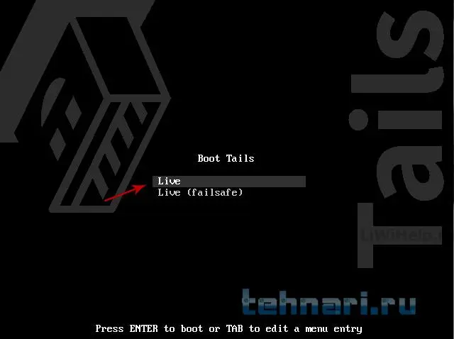

КАК ЗАПУСТИТЬ TAILS
1. В BIOS компьютера включаем загрузку с флеш-накопителя или CD-диска или используем предназначенную для этого функциональную клавишу. В меню выбираем «Live» и нажимаем клавишу «Enter» на клавиатуре

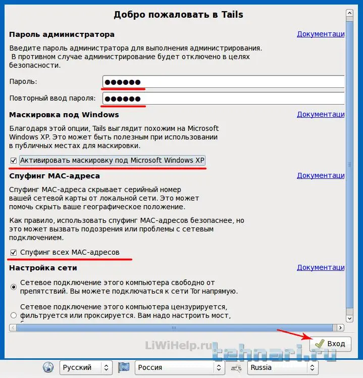

2. Внизу экрана выбираем русский язык (1), нажимаем на кнопку «Да» (2) для выбора настроек и кнопку «Вперёд»
3. Указываем следующие настройки:
— вводим свой пароль для выполнения администрирования (по желанию);
— активируем маскировку под Microsoft Windows XP;
— включаем спуфинг всех MAC-адресов для скрытия серийного номера сетевой карты;
— выбираем настройки сети и нажимаем клавишу «Вход»

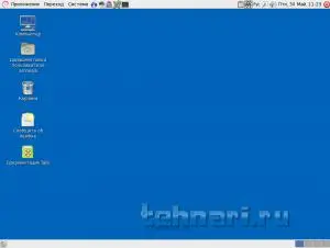

4. После загрузки получаем Windows XP подобный рабочий стол

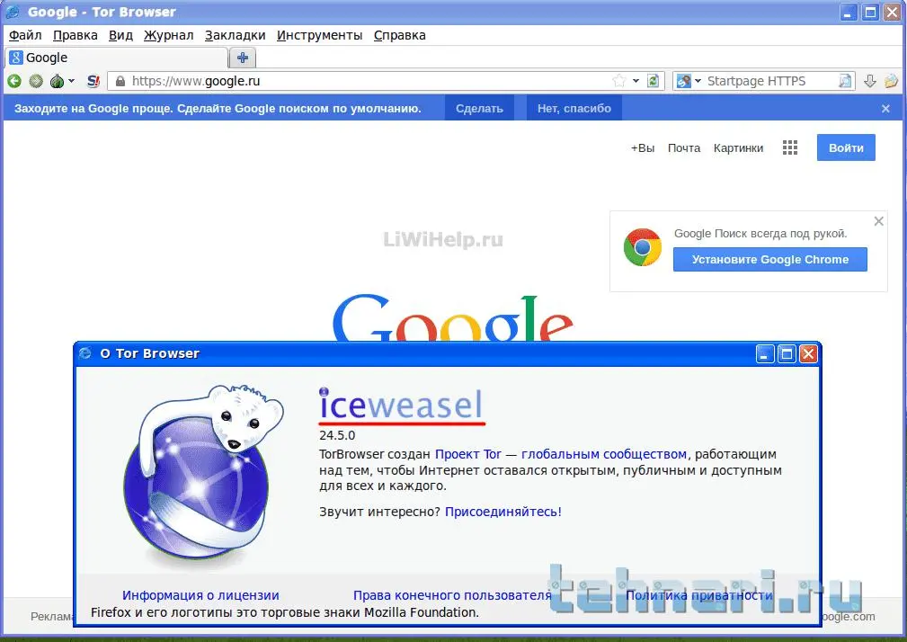

5. Для анонимного путешествия по Интернету используем браузер Iceweasel, созданный глобальным сообществом проекта Tor
