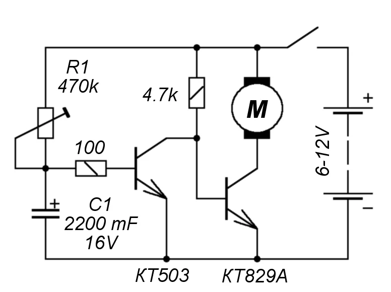

Так как я занимаюсь электроникой, в судомодельном кружке меня попросили сделать такую штуку для подводной лодки.
Мне нужно собрать таймер для отключения электромотора по истечению выставленного времени. Объясню, для чего он нужен подводной лодке. Перед запуском выставляем время (7-20с.) запускаем лодку. Пока эти 7-20с. работает мотор - лодка погружается и плывет под водой. По истечении этого времени мотор выключается и лодка всплывает.
Ещё раз кратко объясню: 1.выставляем время, которое должен работать электромотор. 2. Электромотор включается и работает в течение заданного времени. 3. По истечении заданного времени электромотор отключается
Пожалуйста, подскажите, как можно сделать такое устройство.

Сколько вольт питания у лодки и какой двигатель примерно ? ... :)
Питание не больше 12В. Лодка не большая, поэтому двигатель не очень мощный.
Все понятно, сейчас съезжу на рынок и накидаю ... :)
YLITO4KA, вот схема >>>
Время задают резистор R1 и конденсатор С1, чем они больше,
тем дольше будет работать двигатель. Резистор R1 подстроечный, можно
точно выставить время. Отсчет времени начинается с включения выключателя.
Транзисторы вместо КТ503 можно КТ3102, КТ315. Вместо КТ829А - КТ805БМ.

Юр, а насколько точна данная схема?

Даже покупать ничего не нужно:tehnari_ru_203: Все детали нашёл у себя дома. Теперь буду паять.
Полсекунды в сутки?:)
Влад, фу какой ты вредный ? ... :)
Человеку надо 20 сек., вот 0.5 сек. туда сюда ! ... :tehnari_ru_953:
Всё сделал, работает! Огромное вам спасибо, George Smith! :tehnari_ru_203::tehnari_ru_203::tehnari_ru_203:
