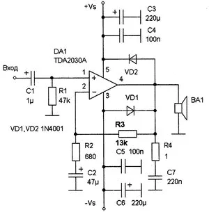

Люди помогите наити схему усилителя НЧ на ТДА 2030
я сильно в схемах не понимаю поетому напишите заоодно если не трудно какие детали потребуются !
Микросхема усилителя НЧ TDA2030A фирмы ST Microelectronics пользуется заслуженной популярностью среди радиолюбителей. Она обладает высокими электрическими характеристиками и низкой стоимостью, что позволяет при минимальных затратах собирать на ней высококачественные УНЧ мощностью до 18 Вт. Однако не все знают о ее "скрытых достоинствах": оказывается, на этой ИМС можно собрать ряд других полезных устройств. Микросхема TDA2030A представляет собой 18 Вт Hi-Fi усилитель мощности класса АВ или драйвер для УНЧ мощностью до 35 Вт (с мощными внешними транзисторами). Она обеспечивает большой выходной ток, имеет малые гармонические и интермодуляционные искажения, широкую полосу частот усиливаемого сигнала, очень малый уровень собственных шумов, встроенную защиту от короткого замыкания выхода, автоматическую систему ограничения рассеиваемой мощности, удерживающую рабочую точку выходных транзисторов ИМС в безопасной области. Встроенная термозащита обеспечивает выключение ИМС при нагреве кристалла выше 145°С. Микросхема выполнена в корпусе Pentawatt и имеет 5 выводов. Вначале вкратце рассмотрим несколько схем стандартного применения ИМС - усилителей НЧ. Типовая схема включения TDA2030A показана на рис.1.
Микросхема включена по схеме неинвертирующего усилителя. Коэффициент усиления определяется соотношением сопротивлений резисторов R2 и R3, образующих цепь ООС. Вычисляется он по формуле Gv=1+R3/R2 и может быть легко изменен подбором сопротивления одного из резисторов. Обычно это делают с помощью резистора R2. Как видно из формулы, уменьшение сопротивления этого резистора вызовет увеличение коэффициента усиления (чувствительности) УНЧ. Емкость конденсатора С2 выбирают исходя из того, чтобы его емкостное сопротивление Хс=1 /2?fС на низшей рабочей частоте было меньше R2 по крайней мере в 5 раз. В данном случае на частоте 40 Гц Хс2=1/6,28*40*47*10-6=85 Ом. Входное сопротивление определяется резистором R1. В качестве VD1, VD2 можно применить любые кремниевые диоды с током IПР0,5... 1 А и UОБР более 100 В, например КД209, КД226, 1N4007.

и как бэ посмотри по цоколевке, и делай по этой схеме. ток с другой цоколевкой. а может у них и вовсе одинаковая.
TDA2030 TDA2030A A2030 TDA2030H TDA2030V Все одинаковые ИМС цоколёвка мощность и назначение. Разница небольшая у А2030 она может питаться от 40 вольт а остальные максимум 35В. У TDA2030 с буквой на конце H или V то АЧХ шире от 10 Гц до 20000 Гц.

а какие диоды сюда ставить?
Там ведь написано: VD1 VD2 1N4001
Я КД209 ставил.
Если источник питания общий на два канала, обе микросхемы можно ставить на один радиатор безо всякой изоляции. Разумеется сам радиатор в этом случае должен быть изолирован от корпуса\земли усилителя, так как в этом случае на нем будет минус источника питания (3й вывод соединен с корпусом микросхемы, в этом легко убедиться, прозвонив тестером).
