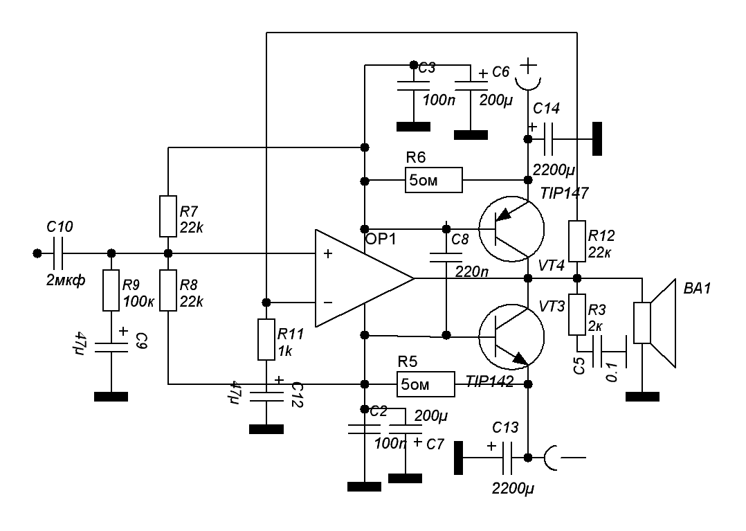

Тогда в ту схему, которая выше LM 1875 поставить возможно? Раз при питании +-18 Вольт Мощность равна, то буду LM ставить
