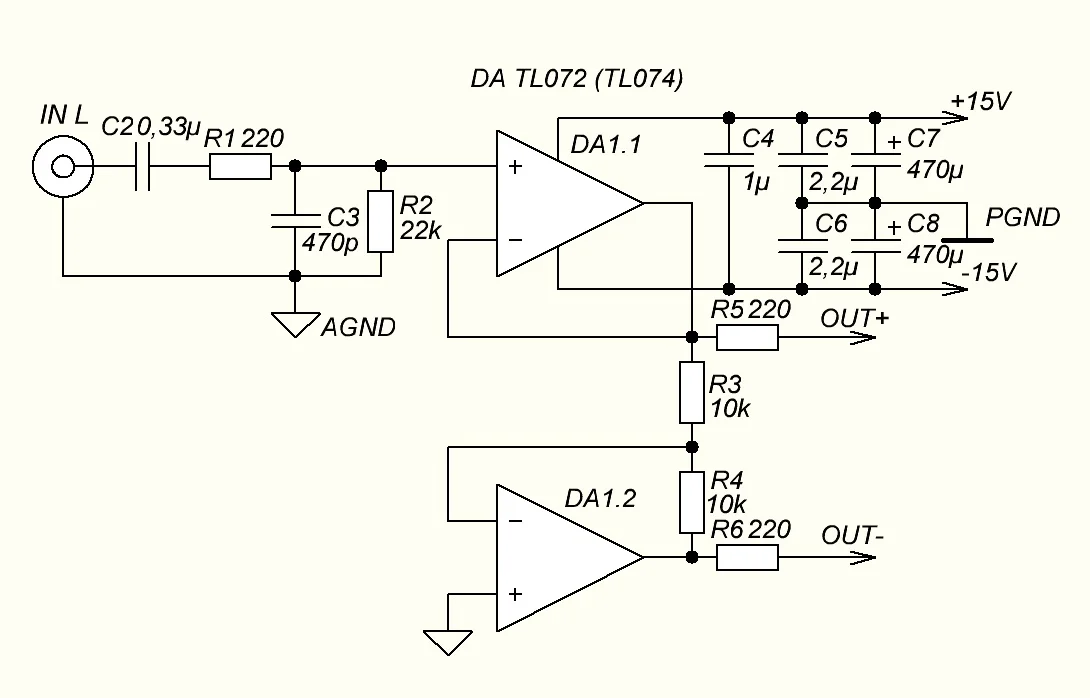

Тогда в ту схему, которая выше LM 1875 поставить возможно?
Раз при питании +-18 Вольт Мощность равна, то буду LM ставить

Тогда в ту схему, которая выше LM 1875 поставить возможно? Раз при питании +-18 Вольт Мощность равна, то буду LM ставить
Нет. LM1875 хоть и имеет обвязку аналогичную 2050, но питания требует +/-25В.

LM1875 Wide supply range 16V-60V
Вот схема для инвертирования сигнала.
