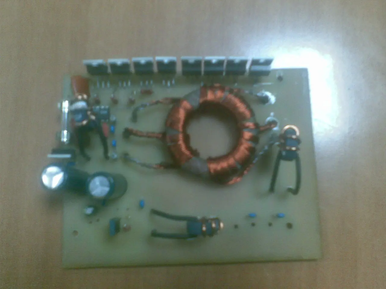

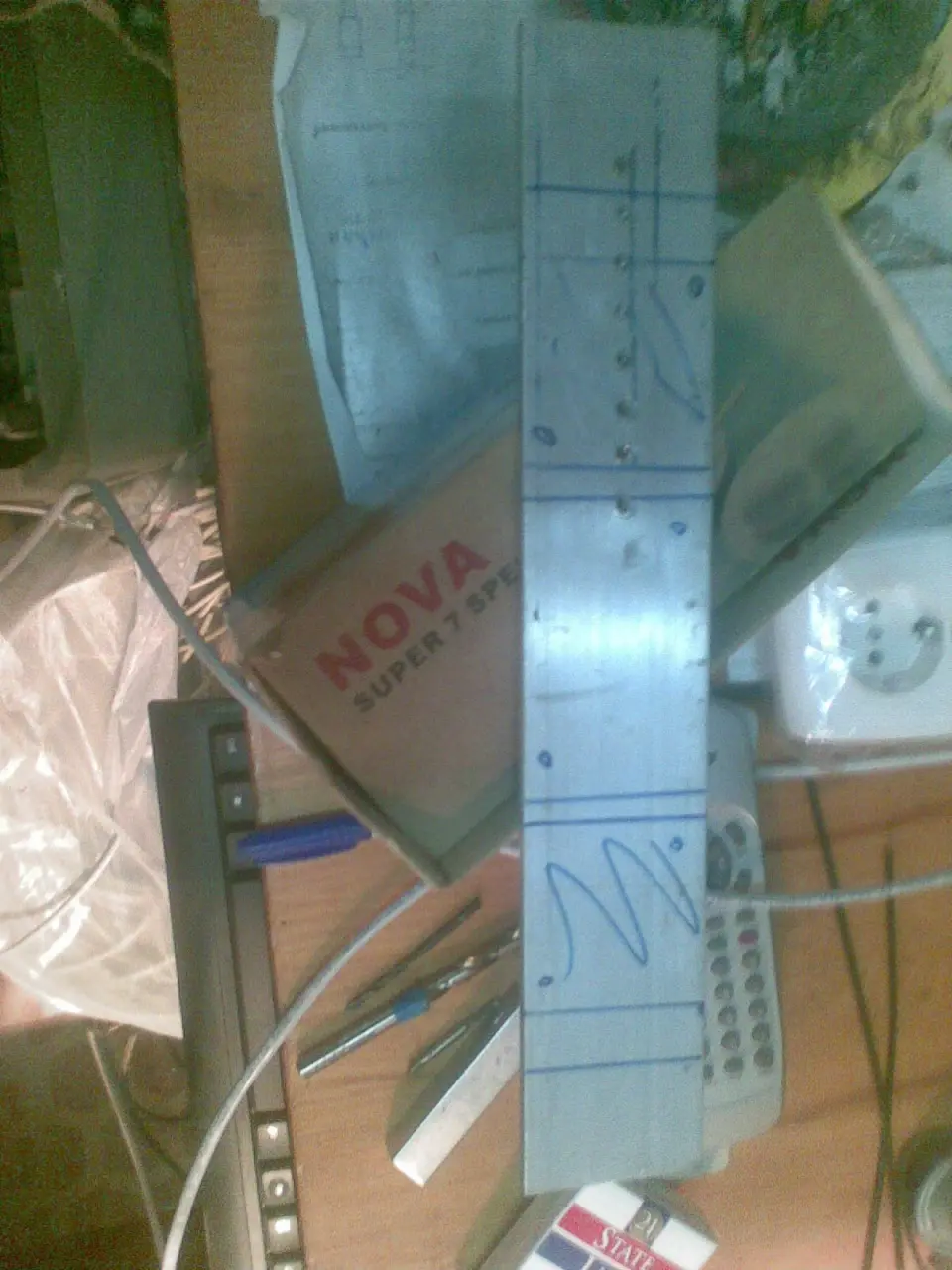

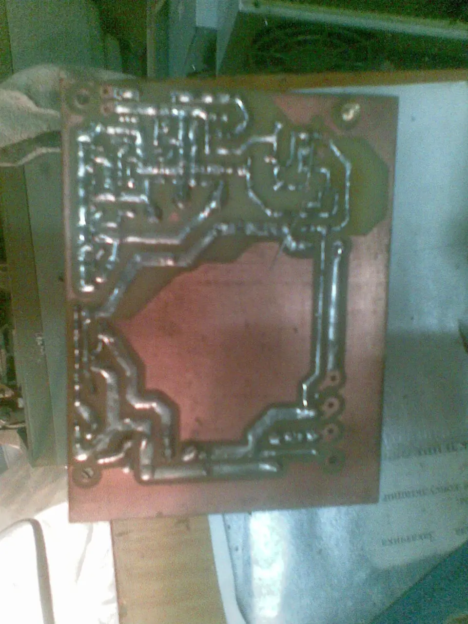

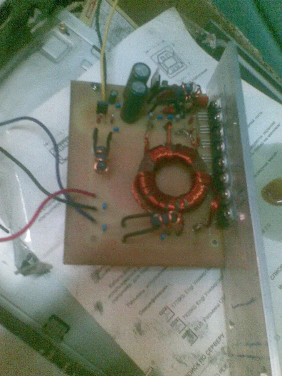

так ну вот выкладываю все что уже есть на данный вмомент, на фото инвертор первая примерка части радиатора, пробный запуск, кстати чего хотел сказать проверил напряжение на выходе инвертора через кондеры и выявил разбег в 5 с копейками вольт, но опять же проверил без нагрузки

Не более 0.3 вольта должен быть разлет! Допустимо максимум 0.5 вольт. Но лучше свести все на 0. У меня во время 1 испытания взорвалась МС, разлет был 0.5.
Фото твои не открываются(нечего не видно): все ключи надо изолировать от радиатора, друг от друга!
ну хотелось бы немного поругаться...
1) что за симметрия у трансформатора?
2) зачем дросселям такие длинные ноги?
3) входной дроссель маловат.
В остальном все не плохо пока :)
