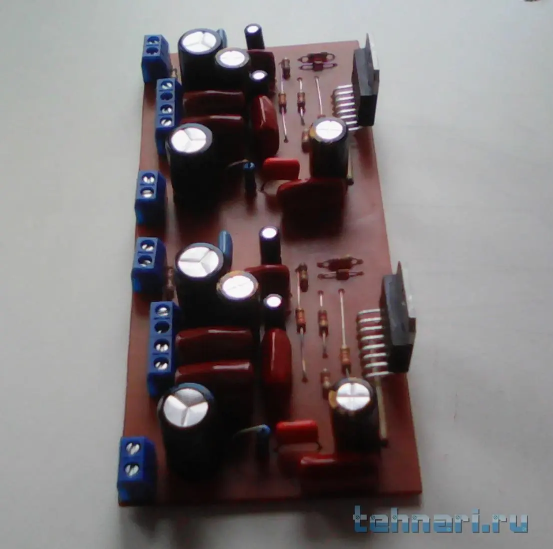

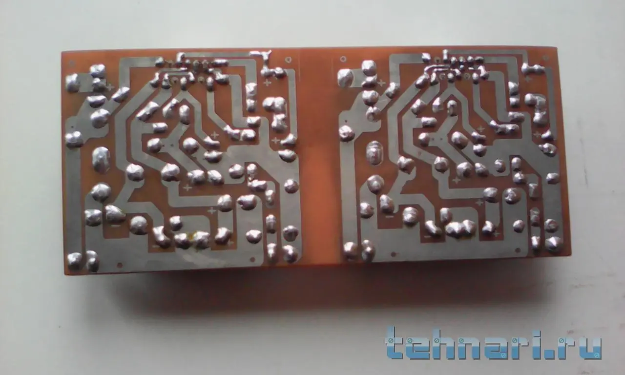

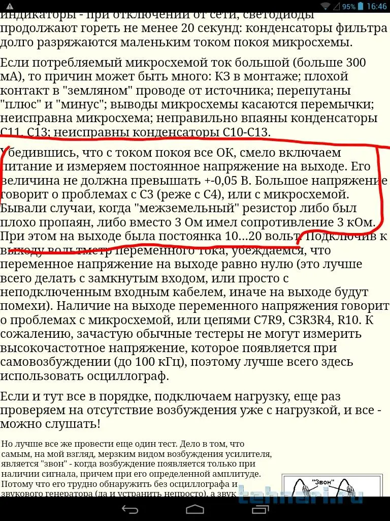

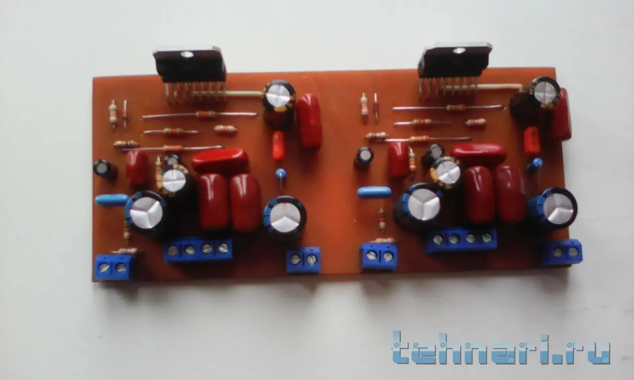

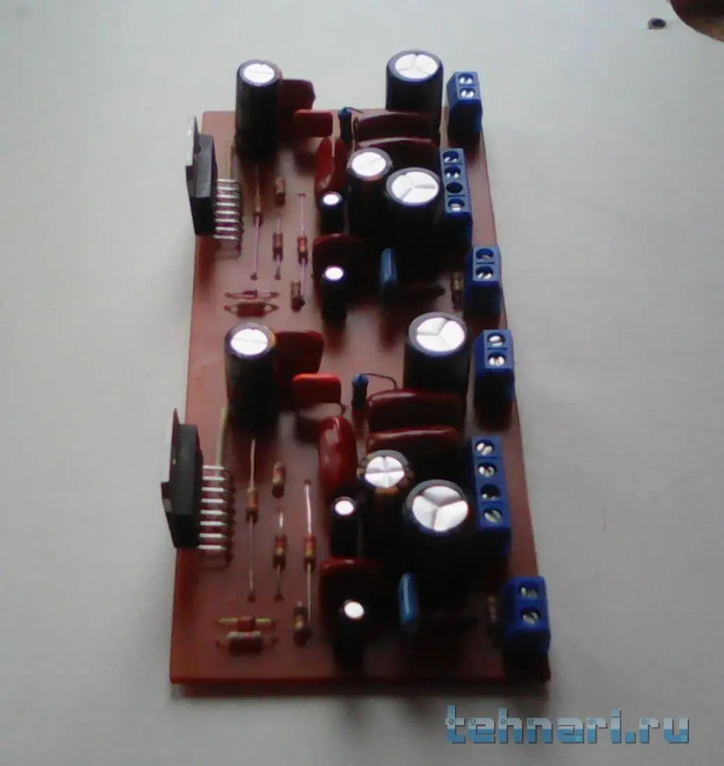

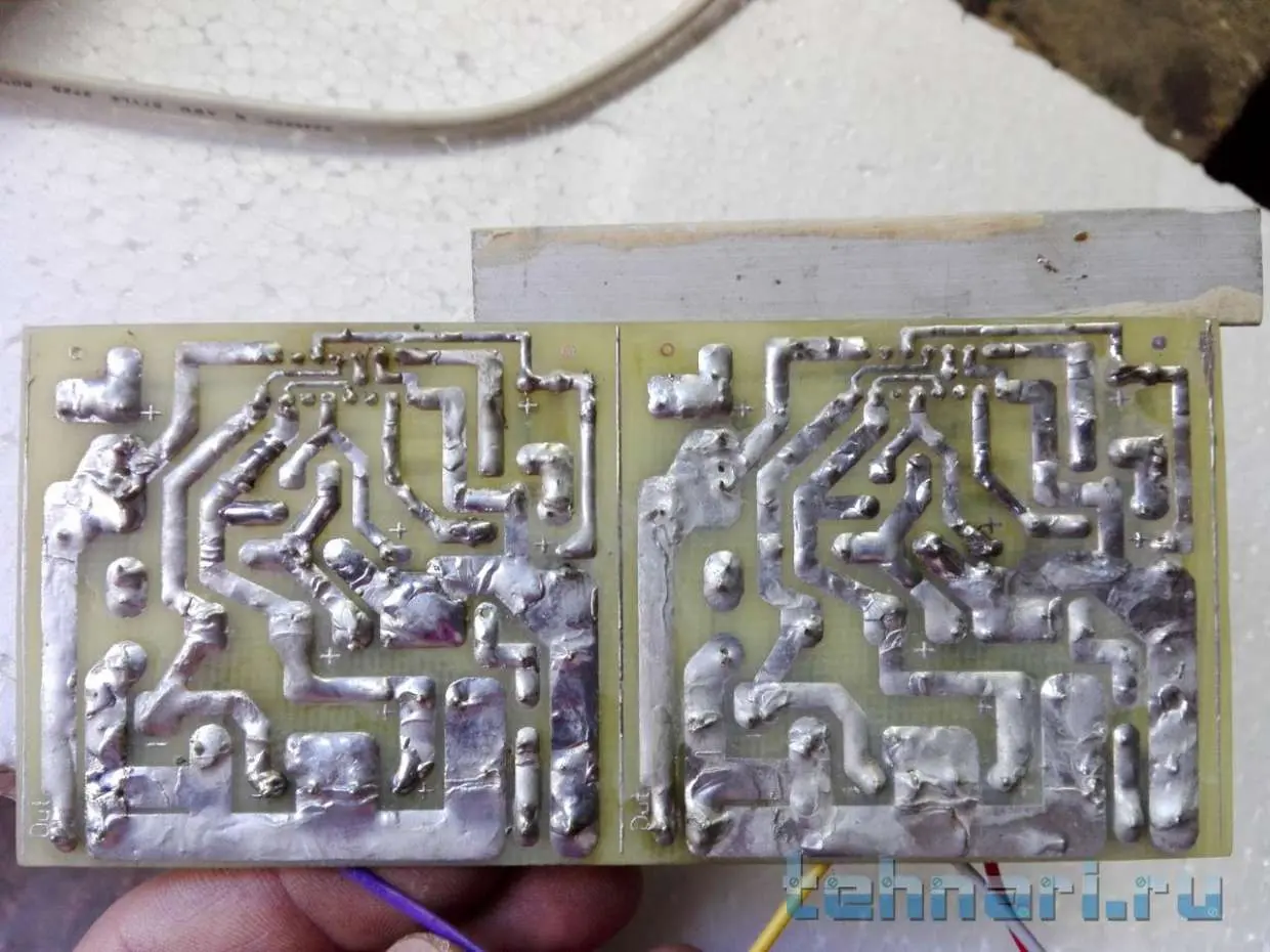

вот на такое наткнулся
только понять что по чем всё ровно не могу, всё вроде как
Как вариант только микросхема осталась....

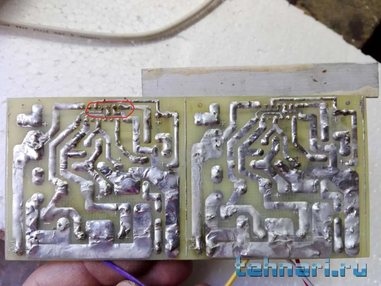

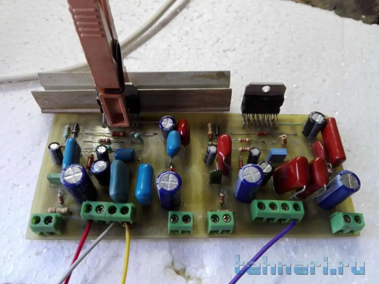

В общем поменял микросхему и вопрос был решен, но всё же переделал плату. Вот результат. Микросхема хороша.
Вот фото платы
    59.5 KB · Просмотры: 202
    83.5 KB · Просмотры: 142
Ты плату очистил от канифоли? Видно на плате, до конца смой, и попробуй ещё раз включить
По тщательнее .

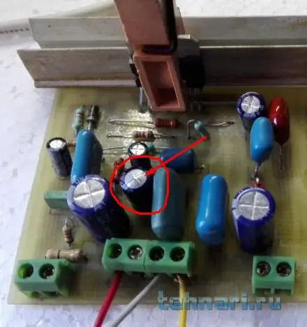

    83.4 KB · Просмотры: 144
Не вздутый ли он?!
    17.8 KB · Просмотры: 155
Точно *пухлик*
Вот и я смотрю,чет сразу в глаза бросилось когда в полный размер фотку посмотрел..
