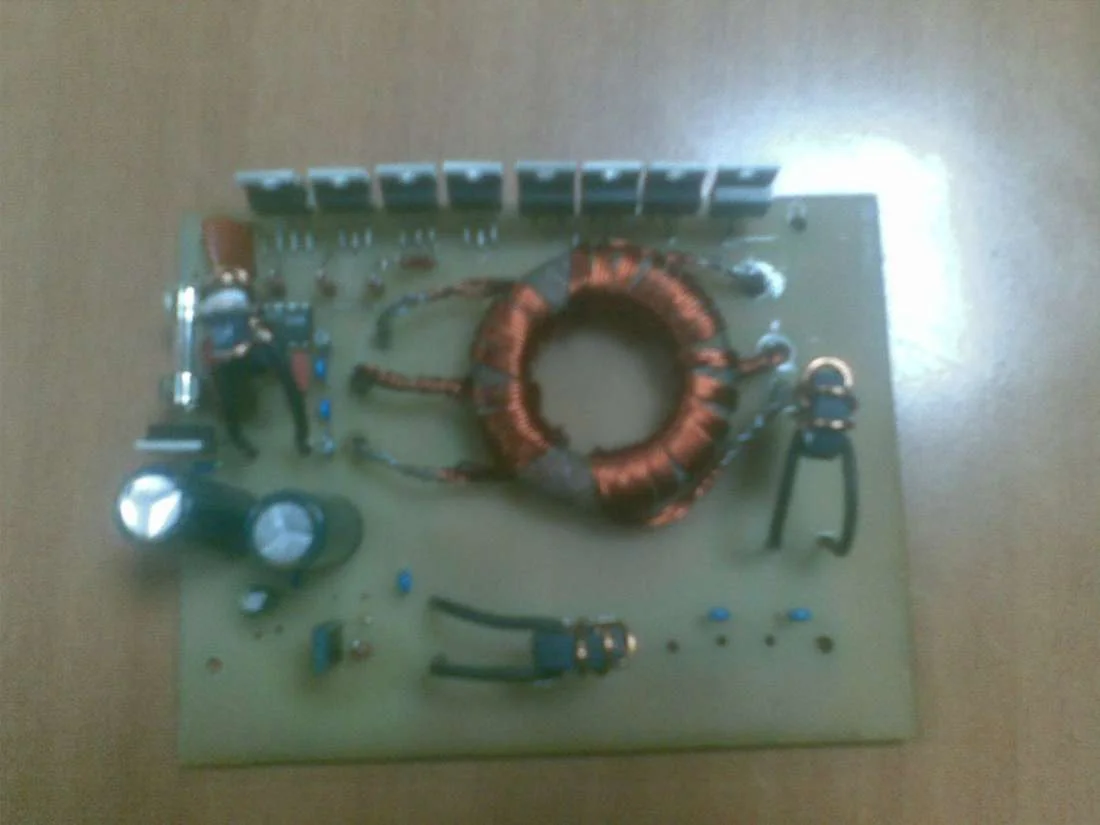

так ну вот выкладываю все что уже есть на данный вмомент, на фото инвертор первая примерка части радиатора, пробный запуск, кстати чего хотел сказать проверил напряжение на выходе инвертора через кондеры и выявил разбег в 5 с копейками вольт, но опять же проверил без нагрузки

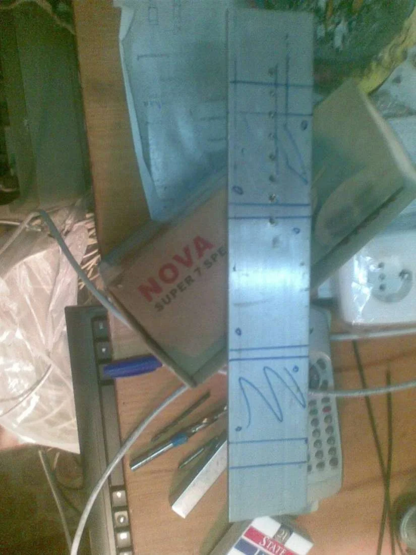

Вчера собрал схемку моста 7294 (вытравил платку и спаял компоненты) поправил радиатор, прикинул как все будет выглядеть в корпусе, на фото где в корпусе видно кусочек текстолита там будет фнч! за качество фоток простите

Свои 10 тысячные банки убирай, ставь максимум по 2200. Эффект лучше будет.
