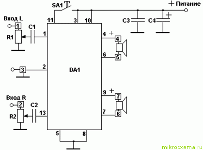

тда 2005 10ват на канал или в мост 20 ватт,
Если нет опыта Советую обратить Ваше внимание на МС- ТДА1552(53)(57). С вых мошн. До 22Втх2 на 4Ом. Пит до 18В.4А.(В машину.да и домой тоже). Две детальки припаять сможете.
Вот в догонку и схема с платой R1.2- 22-50k. C1.2- 0.22M/kd. C3- 0.1M/kd1. C4- 22000Mx25v.

хм ясно.
ладно, попробую взять микруху такую и сотворить чудо (:
какая то стремная конструкция однако. даже не вериться что будет играть :tehnari_ru_707:
пасиб за помощь, я улетел - но обещал вернуться!
А кто прсил--- ПОПРОЩЕ !!!! Тебе дали.что просил.Даже с рисунками.Вход под мин-джек.

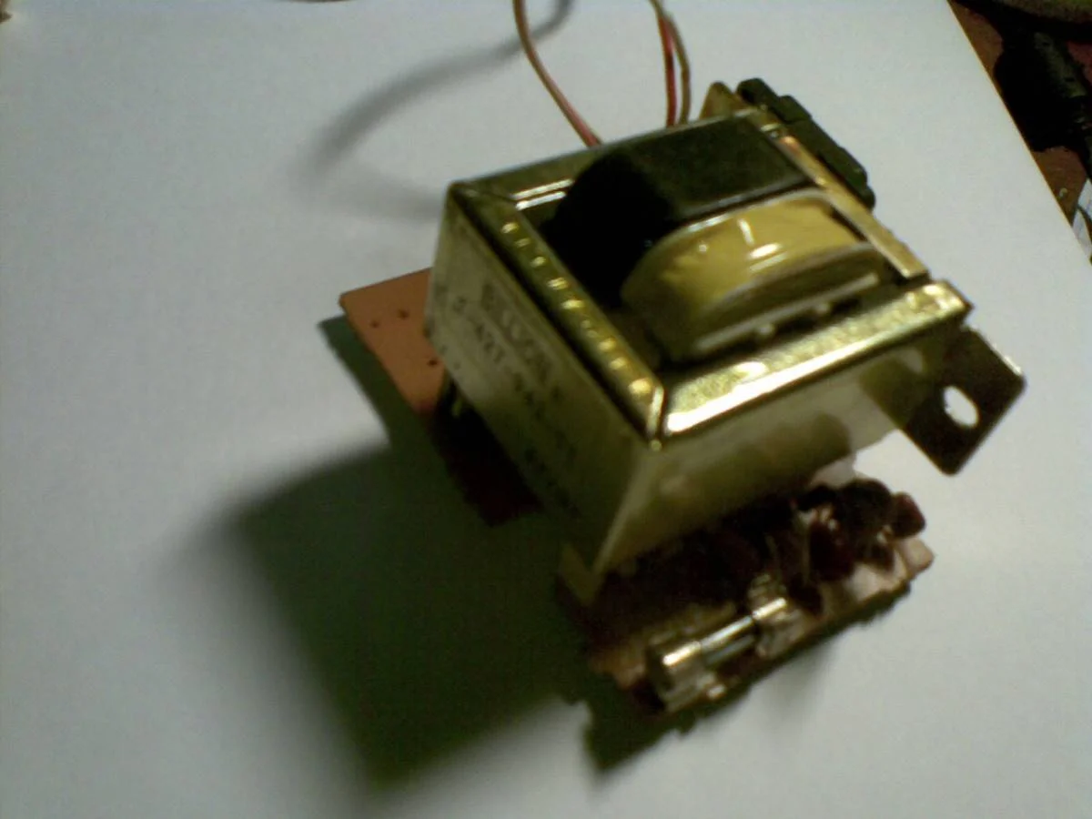

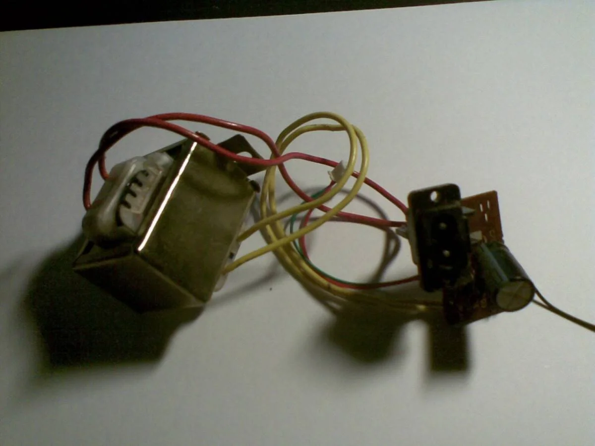

но чем запитать его не знаю, есть вот такие трансы у меня, на одном ничего не написано, на втором кое что есть sony t2 5al 250v , от каких то центров.. и еще 2 на платах не знаю от чего но на вид трансы.. на платах видимо однополярные .. а те с двумя обмотками двухполярные. просветите..

224 - 0.22мкФ (220нФ)
334 - 0,33мкФ (330нФ)
Спаивай параллельно 2200*25В.
Трансики маловаты будут. Но если не слушить на МАХ звуке, то может и потянут (если подойдут по напряжению)

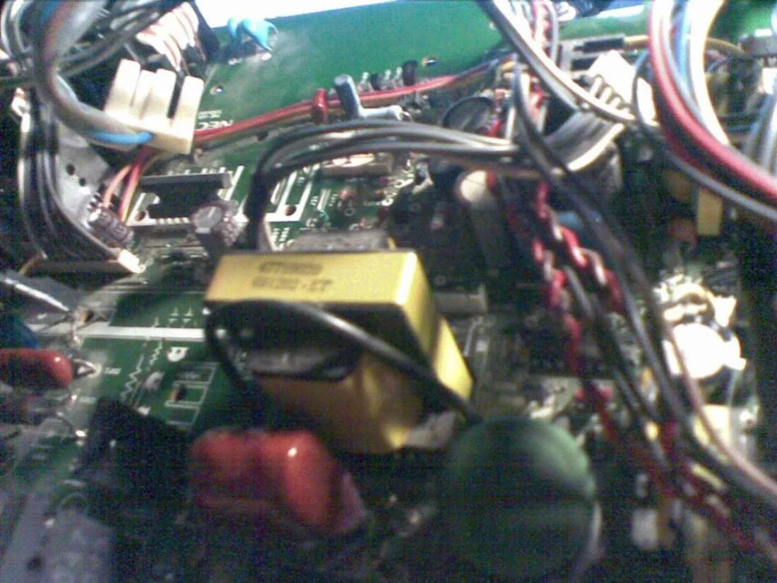

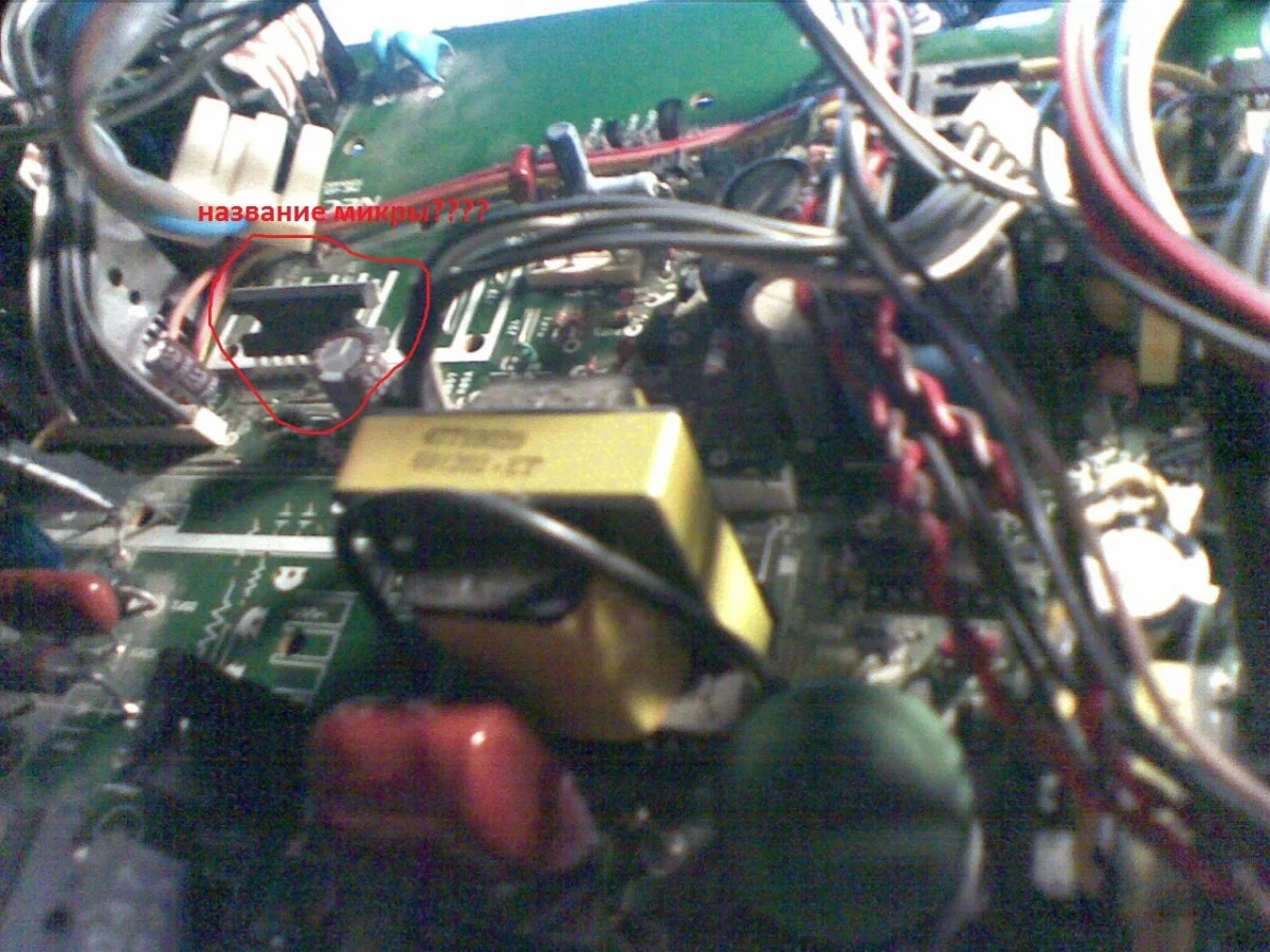

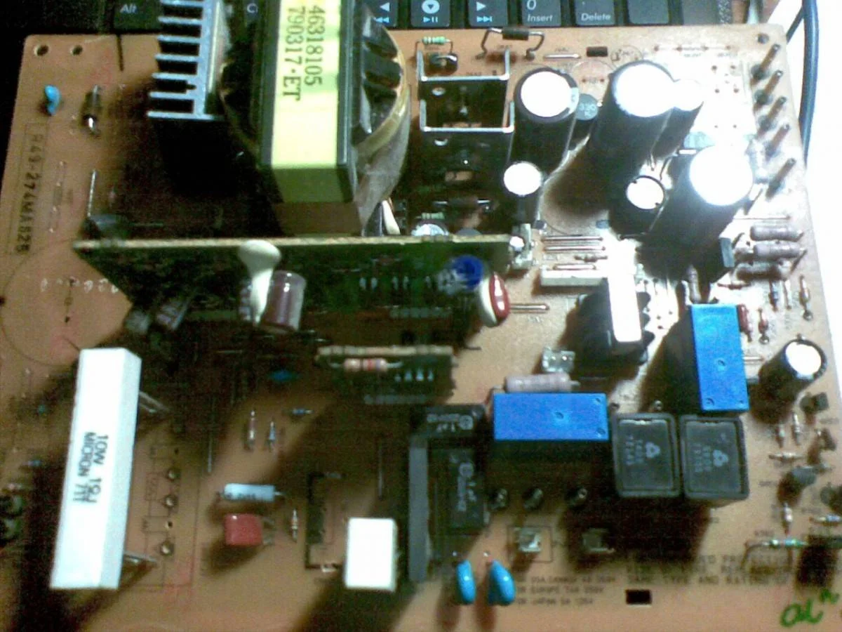

Глянь название микросхемы (обвел красным)
    170.8 KB · Просмотры: 298
LA7846L

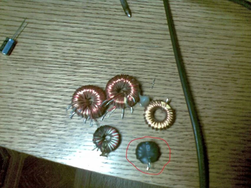

вместо трансформатора можешь взять старый рабочий БП от компа, или купить на барахолке за рублей этак 100
только импульсный БП надо фильтровать рядом электролитических конденсаторов(10000мФ 16В) и дросселей (на ферритовом колечке мотаем 1мм медным, лакированным, проводом витков по 10)
пока что вместо транса решил использовать БП, у меня валяется рабочий от старого пк на 300в, я им бывало моторчики гонял когда делать нечего)
на счет дросселей, сколько примерно нужно? нашел вроде ферритовые кольца уже от другого БП времен 95х годов, там он погорел малость. одно кольцо уже с 10 витками было, остальные надо перематывать будет, я так понял если кольца чуть различаются в размерах это ничего страшного?
хотелось бы так же узнать сколько кондеров по 10000мк нужно ? и как это все замутить в двух словах, или на наглядном рисунке в пейнте . второе предпочтительней было бы.. =)

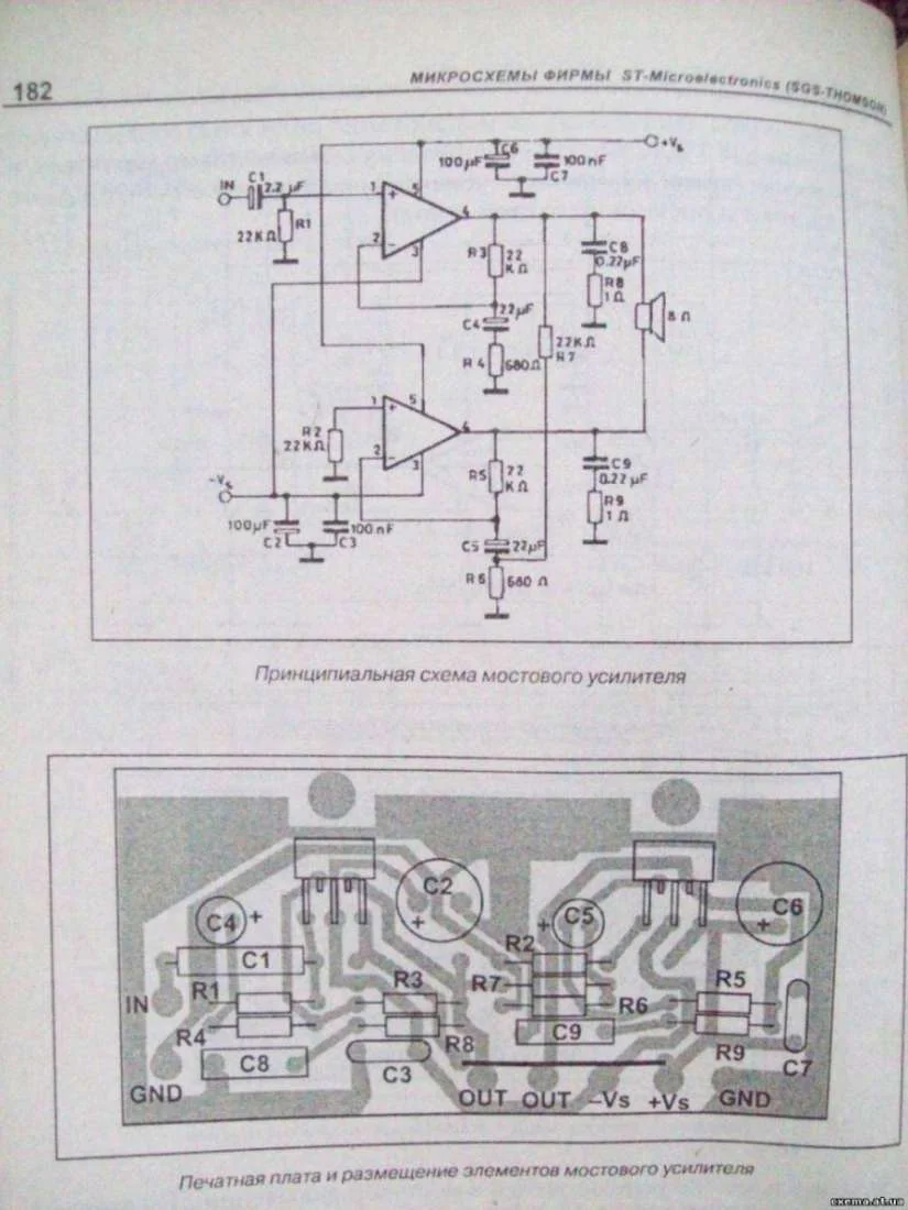

схему вроде понял, но не ясно одно, там конденсаторы пленочные это
,,с1 с8 с3 с9 с7,, ?? а не много???=) или там пленка, или может неполярные? =)
вот на схеме ,,с1,, он ведь там по моему полярный???
пс
с3 с7 по 100нанофорад это 0.01мк пленки ??
с9 по 0.22мк у меня пленка под названием 222j что в переводе =0.22мк правильно мыслю?=)
а электролиты ,,с2 с4 с5 с6,, бочки полярные
у меня 4 тда есть..
спасибо народ за посильную помощЪ:tired:
