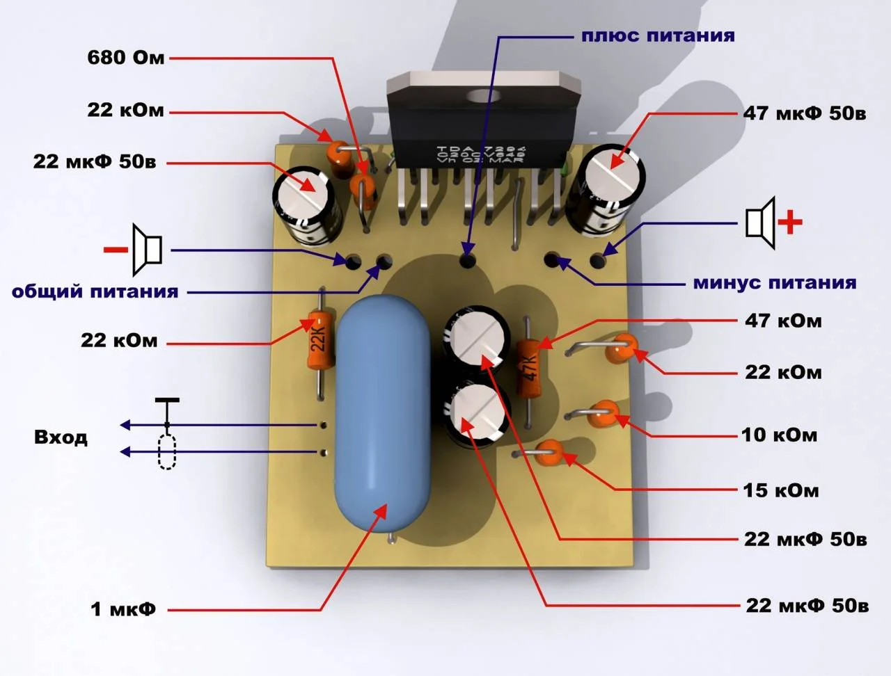

Я сделал для нее преобразователь, разница составила между обмотками 0.6 вольт( я не знал что так нельзя ). http://www.tehnari.ru/f114/t72544/#post726102 почитай. Собрано именно именно по этой схеме.Ну если я соберу сто пудов по этой схеме, она же не взорвется!?
фильтр поставил по входу питания?запитал ее от блока питания компьютерного
смотри разводку внимательно, а так же сигнальный кабельЯ даже его запитывал от акомы (машинной) один фиг шумы.

А это может так проявляться самовозбуждение. Осцилограф есть?шипение довольно таки сильное. Что может быть?
[18:48:54] voe63: Reani> шипеть она может просто от качества самих электролитов и пленочных конденсаторов .
[18:49:16] Reani: voe63> у им лет наверное 10
[18:50:51] voe63: Reani> за это время электролит в них наверно весь высох или разложился
[18:52:06] Reani: так если ты говоришь высох значит я сейчас перепаяю кондер у меня есть новенький
[18:54:15] Reani: а керамика и пленочный им же ничего не будет?
[18:57:52] voe63: Reani> они по долговечней, но и пленка со временем начинает окислятся. а керамика покрываться микро трещинами.
Лучше использовать трансформаторный блок питания.Какой можно фильтр не очень трудный сделать, чтобы помехи уменьшить!
Разделительные конденсаторы (на входе сигнала, в том числе) влияют на низкие частоты. Чем больше ёмкость, тем больше НЧ. Величина этой ёмкости зависит от входного сопротивления усилителя и с какой-то величины, при увеличении, разницу уже не будете замечать....поставлю их за место 474 на 105 (1uF) или наоборот уменьшу
Здесь можно ставить керамические. Электролитический конденсатор плохо фильтрует высокочастотные помехи, поэтому дополнительно к нему ставят конденсаторы небольшой ёмкости.И кондер пленочный на питание паралельно с элетролитическим стоит, что он дает?
