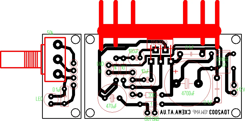

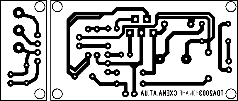

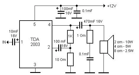

может кто печатку сделать
так у тебя ведь есть печатка? Ты ведь ссылку давал?
2003.webp 2003 элементы.webp 2003 все.webp :tehnari_ru_117:
это печатка чушь полная она немного отличается от схемы.....там появляются диодные мосты резисторы и прочая чепуха...... мне надо точно по схеме!!!
заранее спасибо!
заранее спасибо!

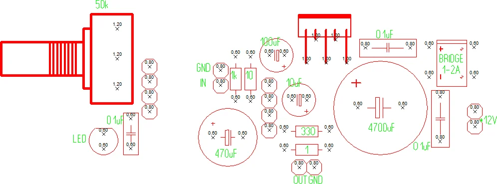

Ничего это не чушь.
1 Диобный мост можно не использовать если у вас уже выпрямленное напряжение для этого просто поставьте перемычки вместо моста.
2 переменный резистор добавлен для регулировки громкости. Если не нучна регулировка то отредактируйте схему как на рисунке выше.
спасибо буду делать!

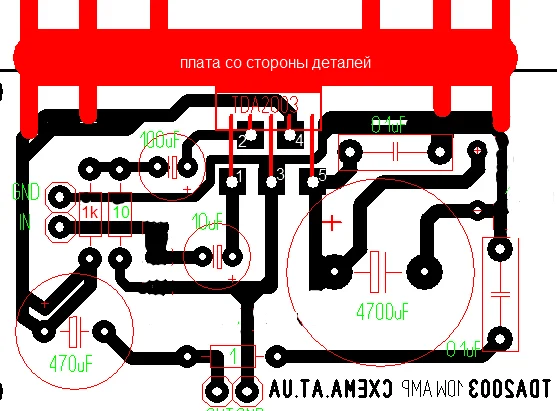

откуда кондер на 4700 появился????
внз исправь пожалуйста печатку там кондесаторы от 5 они идут в ряд а на печатке ваще непонятно
Если нет на 4700 поставь поменьше (3300, 2200, 1000, 470,...)
Исправлять в печатке нечего, не имеет значения в ряд идут конденсаторы или не в ряд
