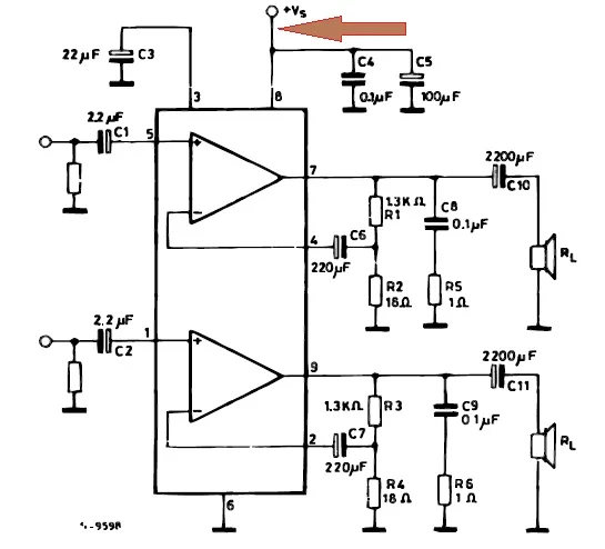

фаза ты вкл. тут ставил или на земле, т.к. я смотрю у нее нету сна.
    20.5 KB · Просмотры: 2,286
Я тот усилок так и не доделал, он у меня ввиде платы так и валяется. Здесь можно на плюс питания поставить (где ты и пометил), а вообще, лучше перед трансформатором, на 220В включатель, и про предохранители не забудь (на 220 В и на + питания)
Просто если от трансформатора вкл., пока кондеры разрядятся 2сек пройдет, на 7294 вообще 5 сек(но тут сон хоть есть)
Я тоже на этим думал, но опыта мало, пока ни к чему не пришел:tehnari_ru_935: На досуге хочу освоить схему софт-старта для усилка, посмотрим что из этого получится.
Я тут подумал как с этой проблемой бороться, и вот пару вариантов: поставить электронный регулятор громкости или предусилитель, при выключении питания, сигнал на нём должен пропадать гораздо быстрее. Можно поставить электронный коммутатор входов, в принципе, при отключении питания сигнал, на нём тоже должен пропадать
