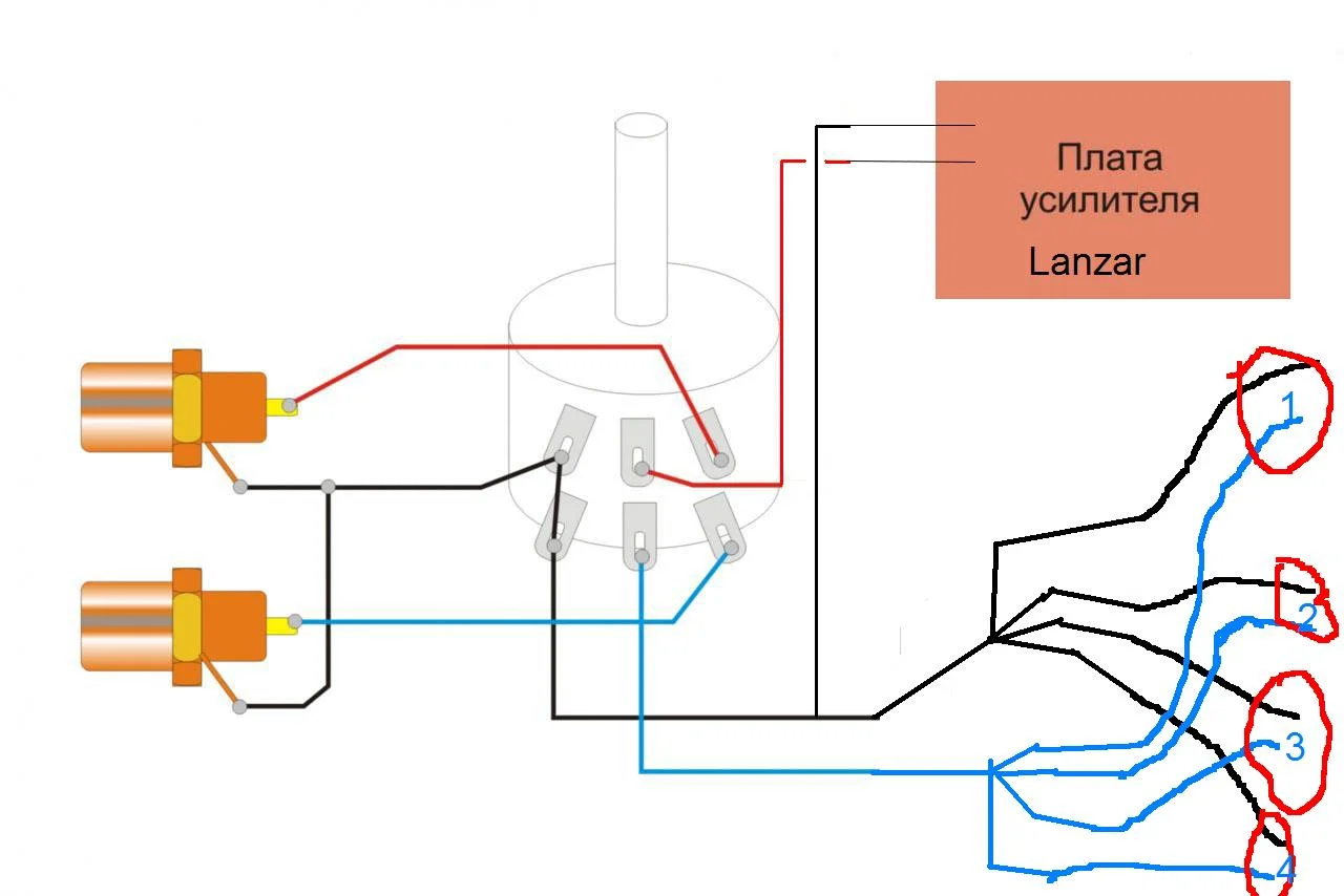

TDA2050, разводка сигнала
  • Автор темы Автор темы Trezvon

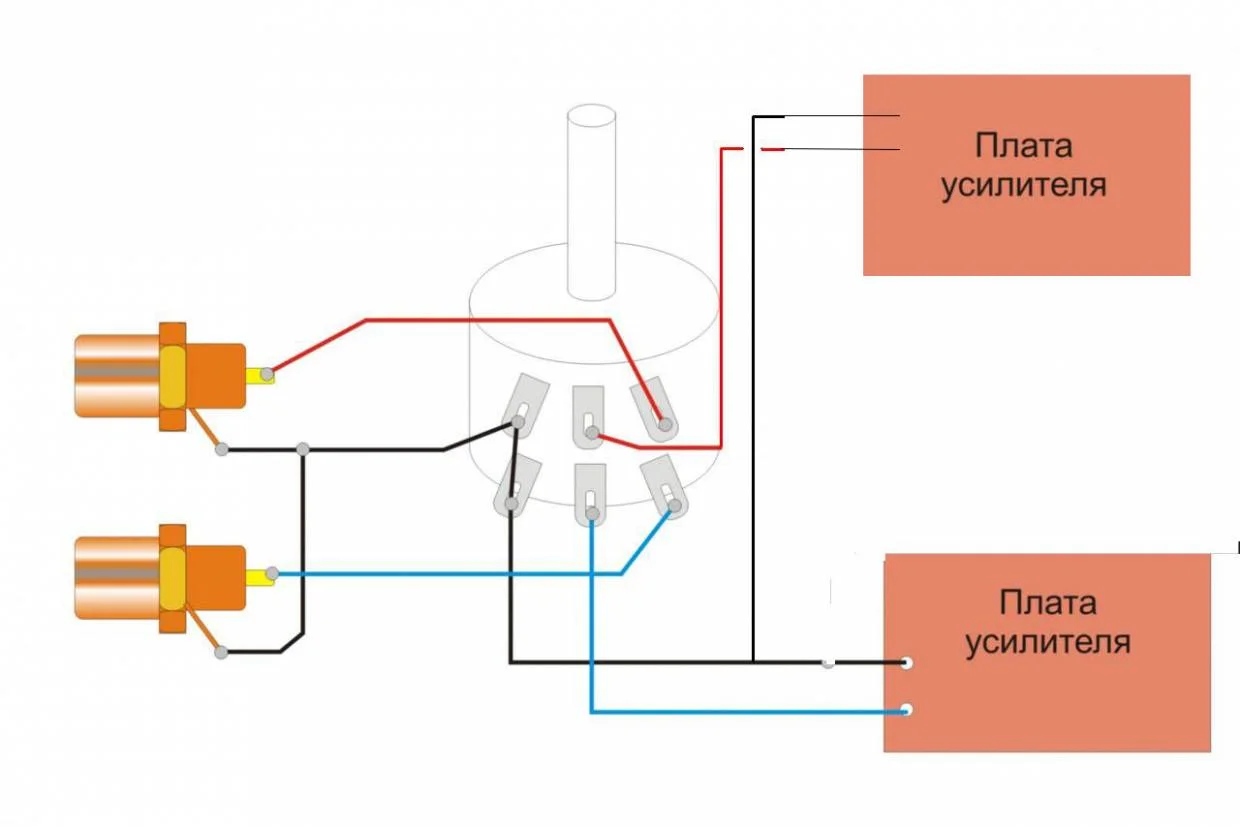

Можно использовать такую схему ?
    38.5 KB · Просмотры: 82

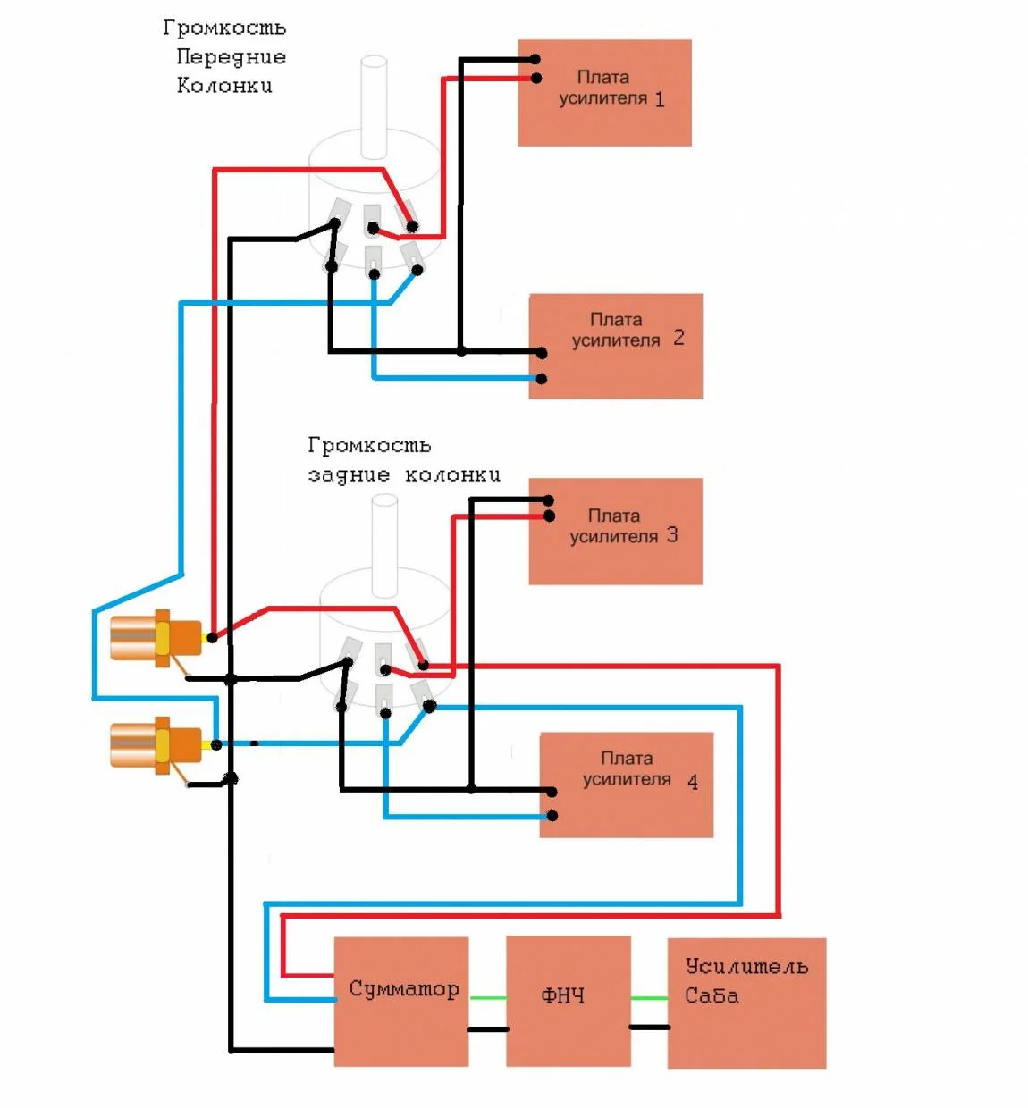

Trezvon, в вашем случае - громкость задних колонок будет влиять на саб . неужели вы не понимаете , что саб это == правый канал + левый канал смиксованный в одно целое + обрезанный до определенных частот фильтром + в нем свои настройки и своя громкость..
зачем городить эту ересь - так называемуюю псевдоквадро.. сделайте 2.1 а оставшиеся 2 уся ипользуйте для другого проекта... квадро вы всеравно не почувствуете .. и истратите 2 усилителя просто так ...
