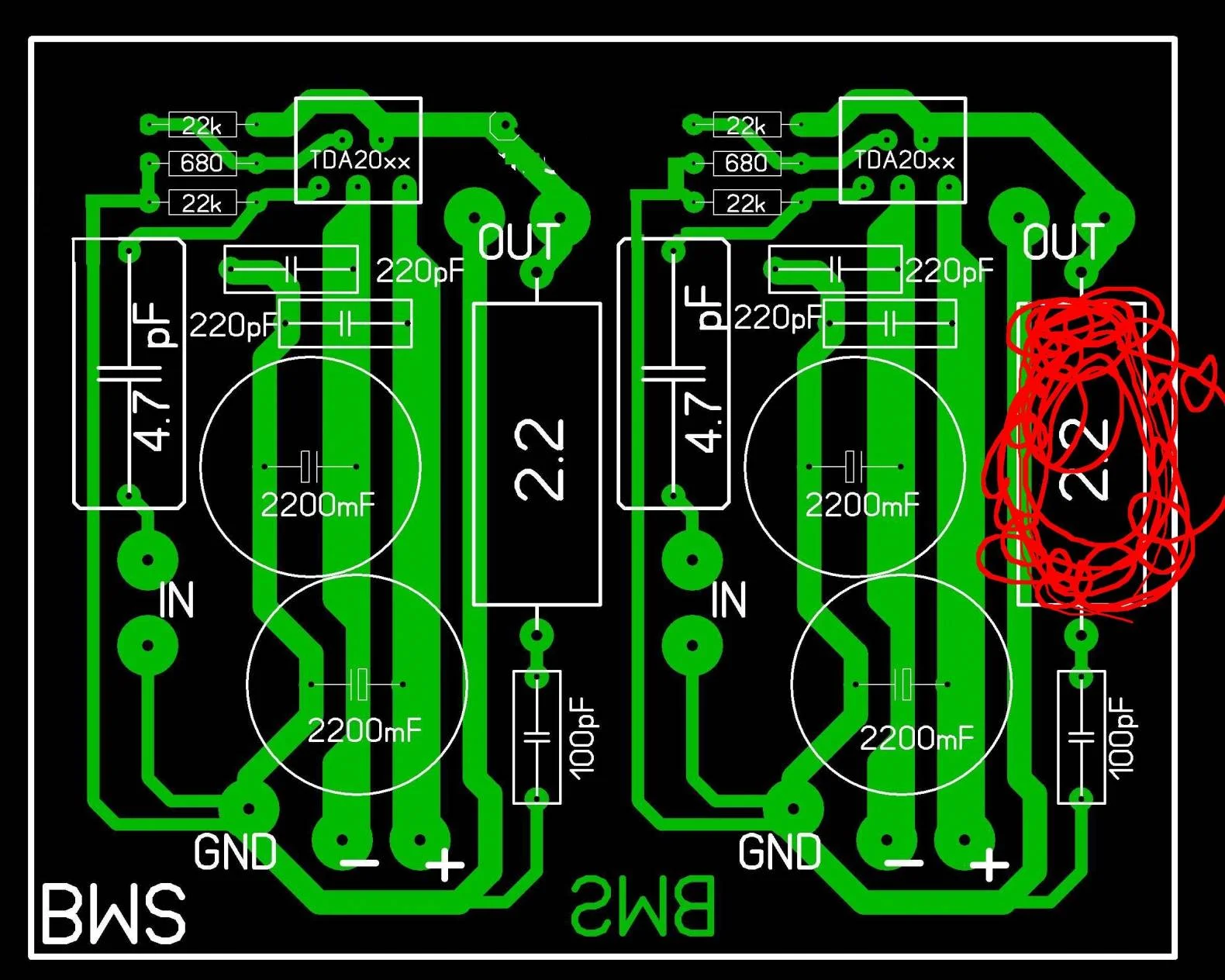

tda2050
можно ли поставить риззистор не 2.2 ома а меньше
    141.9 KB · Просмотры: 582
Лучше больше... до 10 Ом
ну там итак на 5вт керам. резюк...
У меня почему-то с резистором с бОльшим сопротивлением работа становилась хуже (при 8 омах уже заметно на слух), поэтому стоят 2.2... Не знаю, может у меня у одного так...
А если нет 2.2 ома ?
При нормальном,качественном исполнении цобель данному камню не нужен.Это же нагрузка на ВК камня по высоким частотам.Оптимальное ,обще признанное значение 8-10ом на 0,1мк
он на (вч) трещит.
