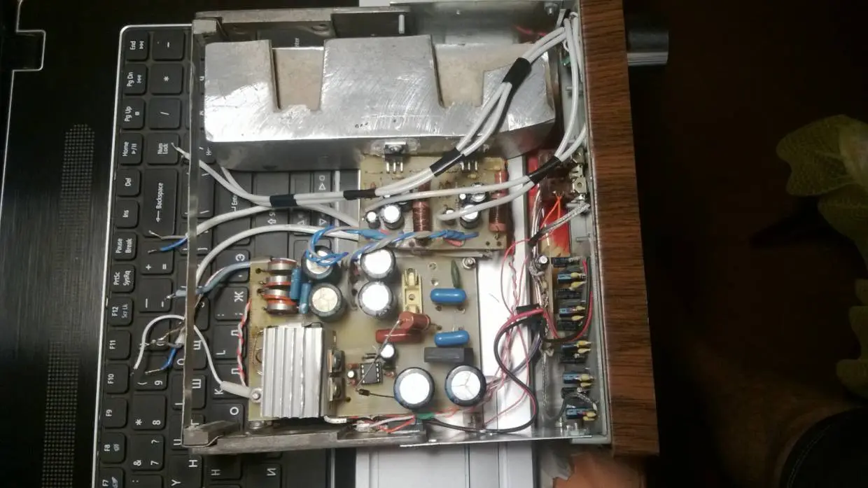

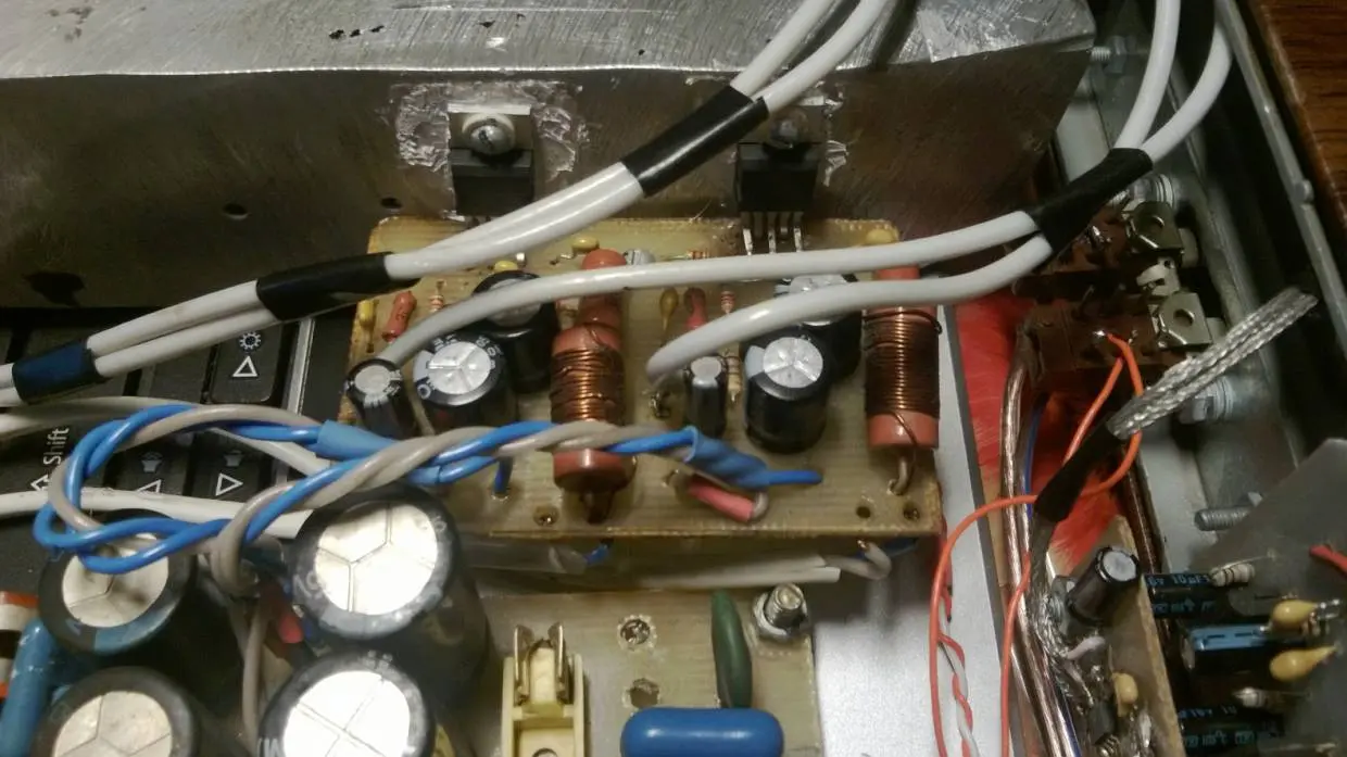

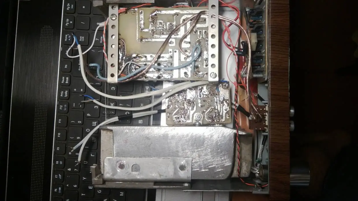

Вообщем дело вот в чем...спалил динамик НЧ в колонке (печальный опыт) усилитель на TDA2050 схема скифа,при подключении исправного динамика он выпрыгивает и никакого звука,тока писк...вообщем похоже на постоянку на выходе...подскажите микросхему под замену?
Пайка хорошая,никаких непропаев нет...работало все отлично (громкость было около 80%) и одна колонка замолчала.после запищала...
вот фото: проблемы с той которая ближе к "морде" усилителя...

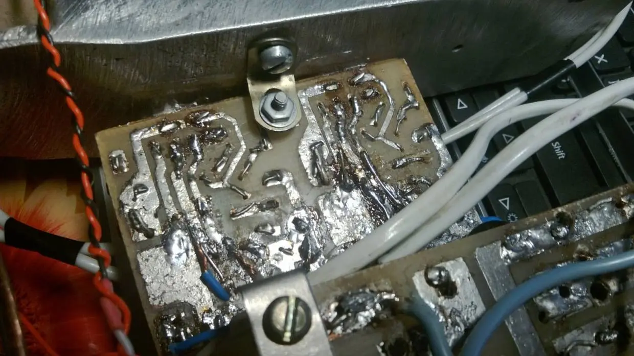

Я не хочу Вас ругать,Вы молодец,но пайка и дорожки ужасны,Не аккуратно и протирать дорожки после флюса нужно,я не замечание вам делаю,а работа была сделана большая и трудоемкая,я думаю что ошибка в компоненте,резистор,:tehnari_ru_942:
когда-то дорожки были нормальными,но после пары раз перепаивания микросхем и буферных емкостей они стали сползать с платы,поэтому пришлось их укрепить проволкой и припоем...от этого такой "ужастный вид" сейчас буду выпаивать резисторы и проверять...

при соеденении вывода микросхемы №1 с "землей" переменка с выхода пропадает....
Ребят,заменил все детали по входу,результата нет,все дорожки пропаял все норм,а все равно постоянка на выходе что еще может быть?
Илюх, а сколько Вольт приходит на ИМС? (именно на ногах ИМС щупал питание?)
Питание 15вольт в плече,на выходе постоянка по 12-14вольт...
а если правый вывод С1 на землю посадить?
и уверен, что соплей нет, например, на выводе 2 и всей обвязки ОС. Какой знак постоянки?
если посадить 1й вывод на землю постоянка пропадает...признак-меряю мультиметром,если без мульта то динамик любо гудит либо свистит,если посадить 1й контакт то в динамике тишина...
знак постоянки какой? плюс или минус? Судя по описанию, ты мало понимаешь, что происходит, а нам и тем более не понятно
Удалите (замените) конденсатор С1, предварительный усилитель питается от однополярного источника? Промойте хорошенько плату от флюса.
в общем выдрал с платы всю входную цепь (с обеих плат) и сделал как в даташите-конденсатор и резистор,все прекрасно работает!!!!
